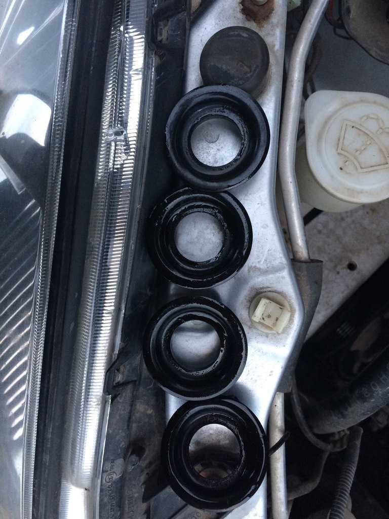

При замере компрессии в колодцах свечей заметил масло, и его было нереально много, так же нашел следы масла под клапанной крышкой, тянуть с этим не стал, заказал прокладки под свечные колодцы, под клапанную крышку и под "запчасть 710" .
Все прокладки оказались затвердевшими, но проблем со снятием и установкой не возникло.
Все меняется элементарно, потребуется трещетка с головками на 10 и 11-12(для откручивания болта который держит шлаг кондея), но особое внимание нужно обратить на затяжку крышки при сборке.
Ниже несколько фотографий.
P.S Все прокладки — оригиналы, стоят не дорого, так что брать неизвестный аналог, себе дороже.
