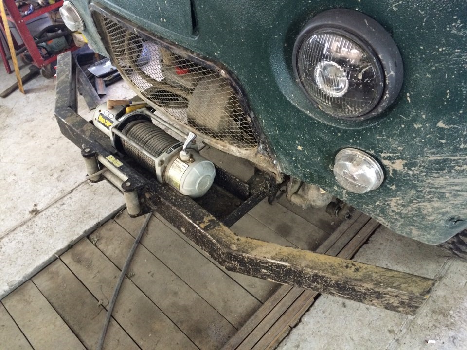

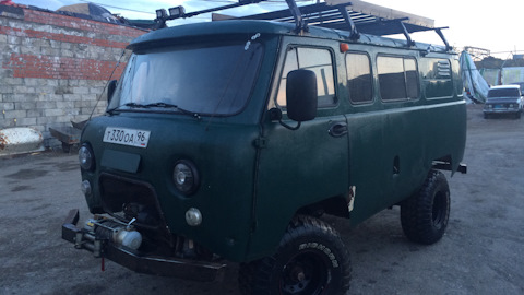

Бампер из 100 швеллера, площадка из 240 швеллера, лебедь со старого. Блок управления около водительского сиденья поставил.
Тоже из 100 швеллера. Вынос, чтоб стоять удобно было.

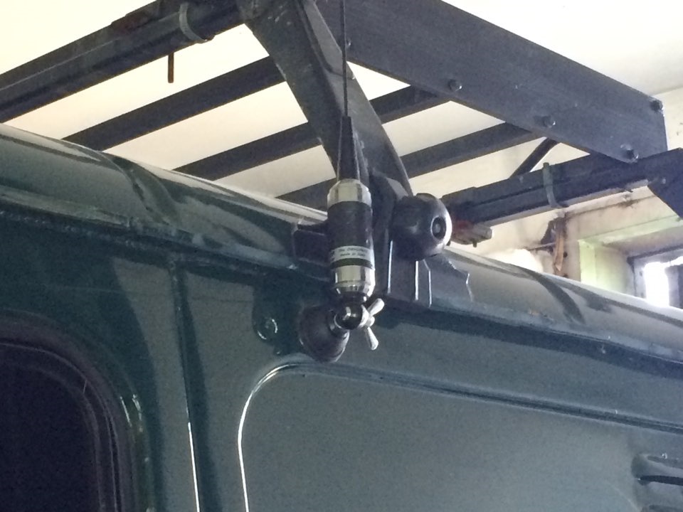

Антенна для рации. Фоток рации нет, стоит за водительским сиденьем (с глаз долой-целее будет)).

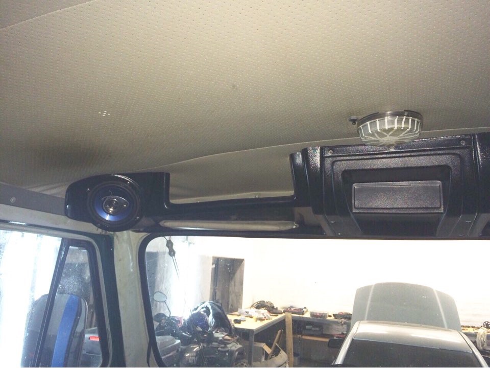

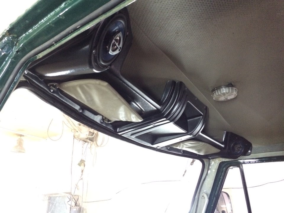

Полка под страховку и легкий шмурдяк.
Колонки на 13 см. Пионеры 3 полосные. Но басов почти нет — задние овалы их дают с избытком.

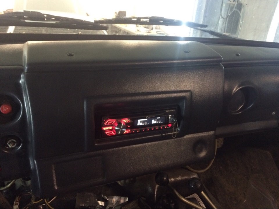

Прикидка и установка накладки на панель. Толстенный пластик.
Пропил под мафон в пластике не совпал с пропилом в железяке. Пришлось железяку еще пропилить ))

пойду попробую регульнуть, если нет, то гнуть буду.
Такая же беда только с 3 передачей.
Ну вариантов c рычагом кпп минимум два — регулировать тягу и/или гнуть.
С накладкой, как 3 передача? Норм включается?
3-я нормально. А вот рычаги раздатки пришлось гнуть — упирались в бороду накладки.
Где взял такие крепления багажника?
Это багажник тартл. С дискавери.
