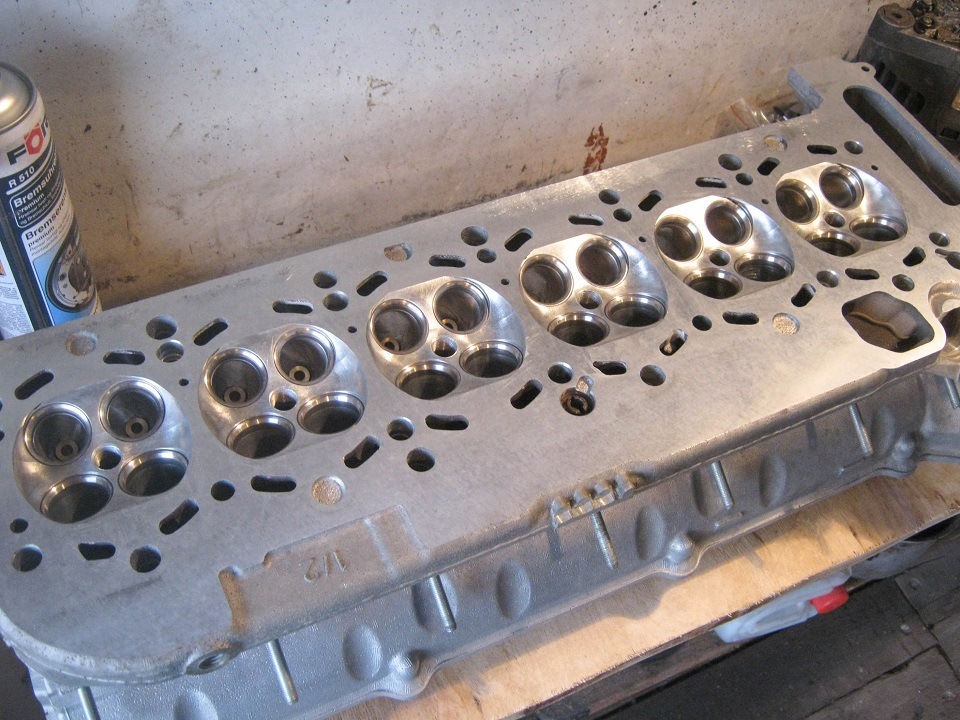

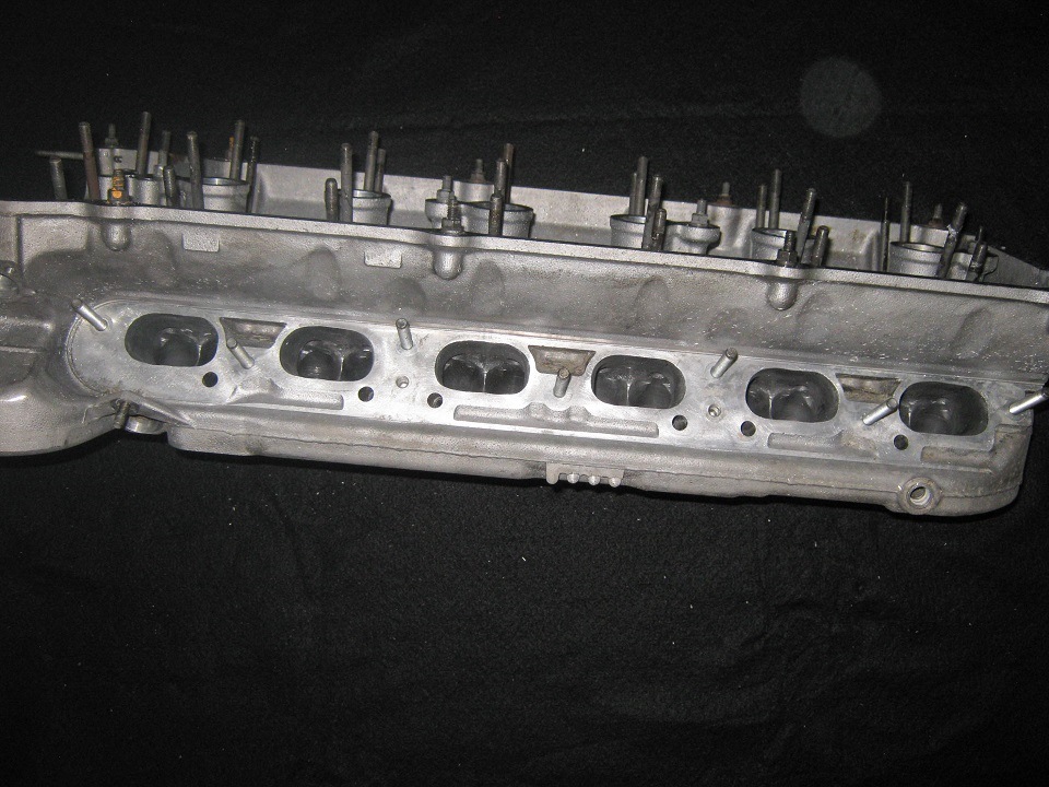

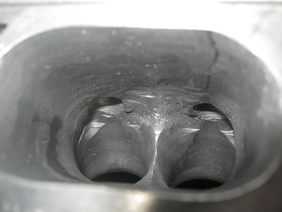

ГБЦ мотора m52tub28 имеет тонкие стенки с рубашкой охлаждения, поэтому не стоит рассчитывать, что будет возможность распилить каналы на большое сечение. Я в своем случае сечения каналов не увеличивал, за исключением впуска, об этом расскажу чуть позже. Я просил чтобы мне убрали лишние приливы, и сделали каналы по седлу, дабы не менять еще и седла с клапанами.

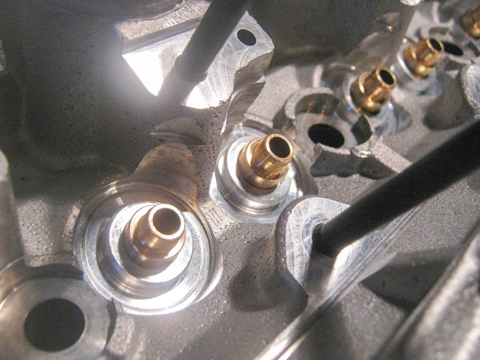

Перед портингом, ГБЦ отдал в Мотортехнологию, все таки решил что подобные процедуры требуют высокоточного оборудования. Там ее дефектовали, отмыли от чистили и сняли направляющие клапанов. На портинг отдавал хорошему знакомому)) Ивану, которые "запилил" не одну ГБЦ в своей жизни)
Что из этого вышло!

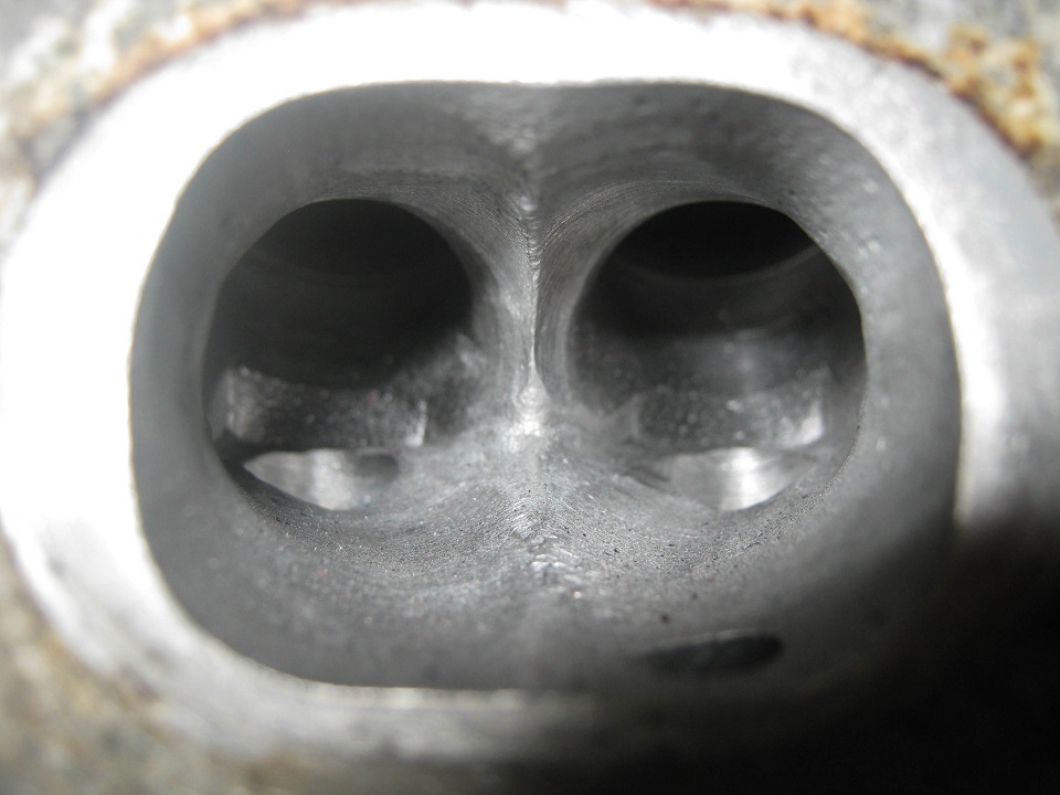

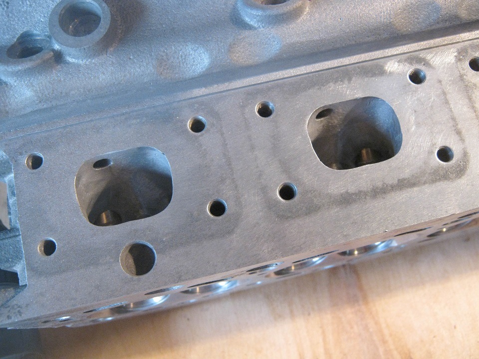

А теперь что касается впускных каналов. Подготовили голову для последующей установки впускного коллектора от m50. Те каналы не много шире и овальнее.
Как я и сказал портинг делался по седлу клапана, поэтому видно все таки изъяны отлива на заводе.

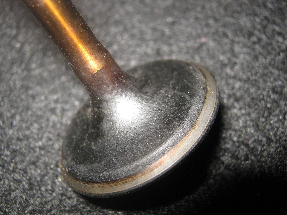

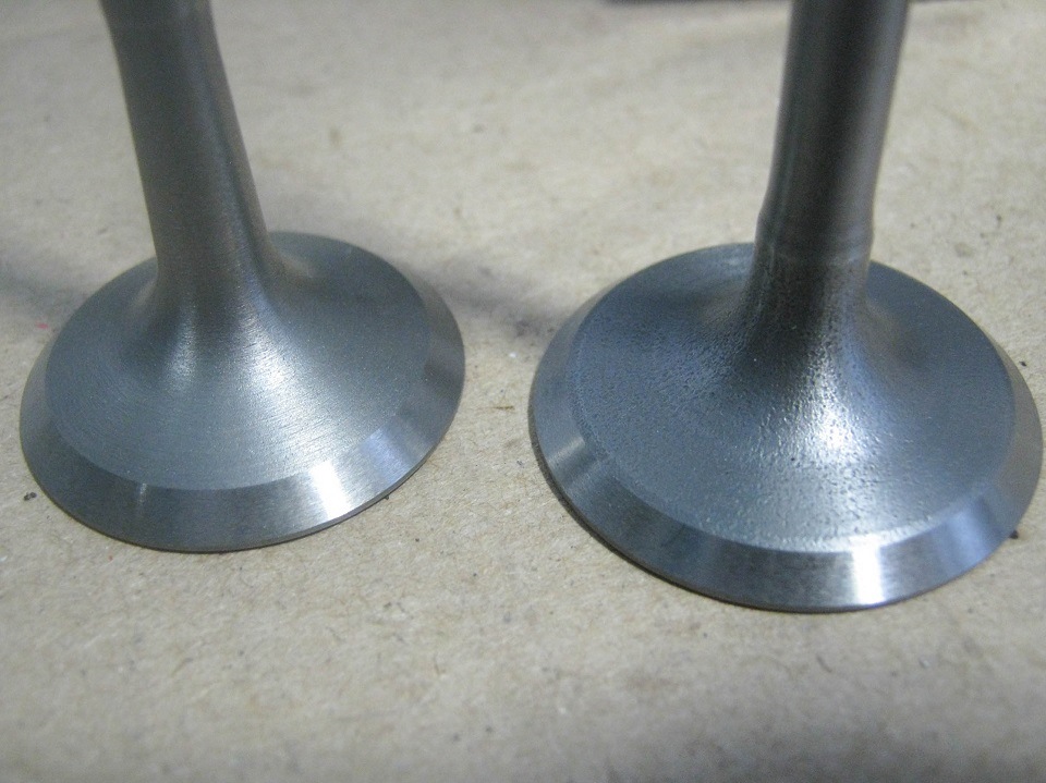

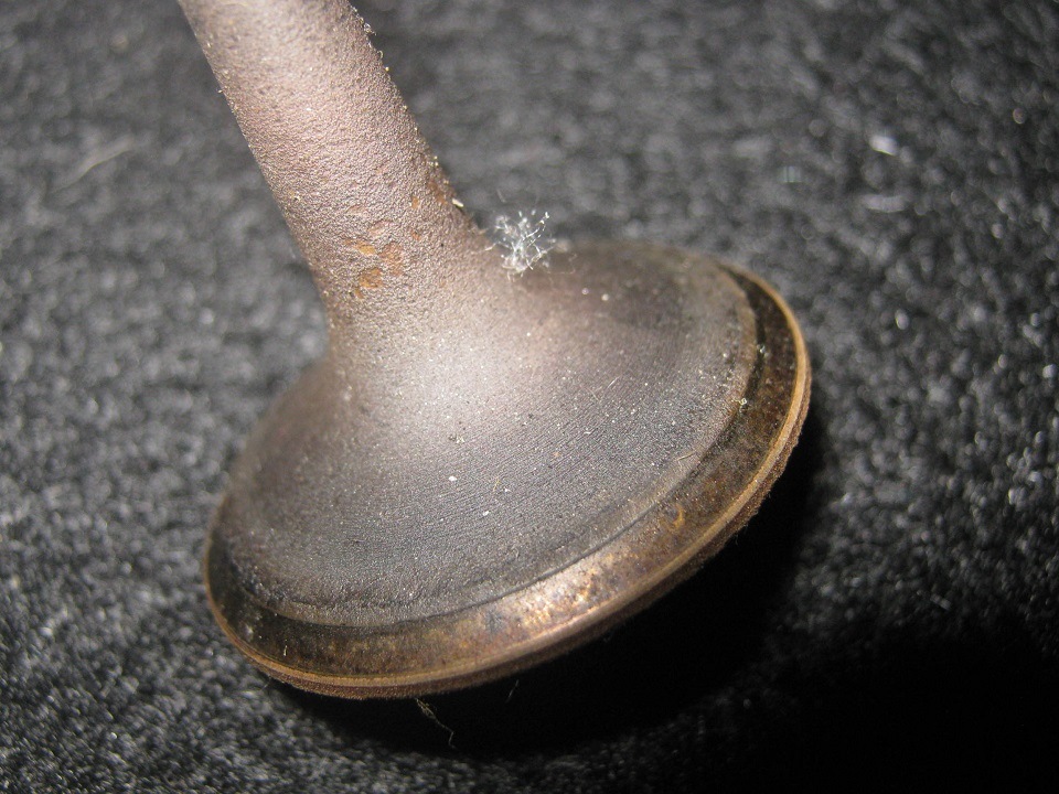

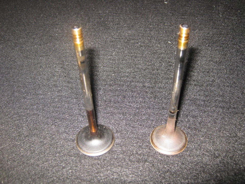

Клапана до того как их отпесочили и отфрезеровали в Мотортехнологии
Клапана все в хорошем состоянии, даже обрадовали)
После пескоструя клапана полирнули и на специальном станке шлифонули фаску. Затем установили новые направляющие втулки клапанов фирмы TRW, разумеется по новым направляющими были обработаны седла. А так же само собой, произведена фрезеровка плоскости на 0.1, что достаточно не много) опять таки что не может не радовать

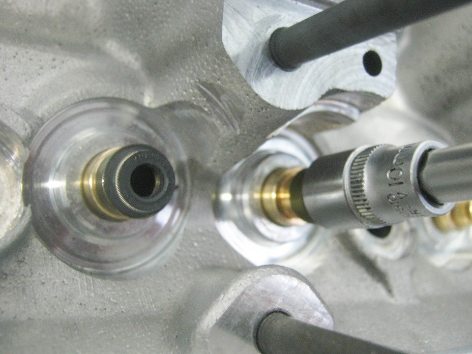

Маслосъемные колпачки удобно запрессовывать при помощи головки на 10. Клапана засухариваются как и в любой машине.

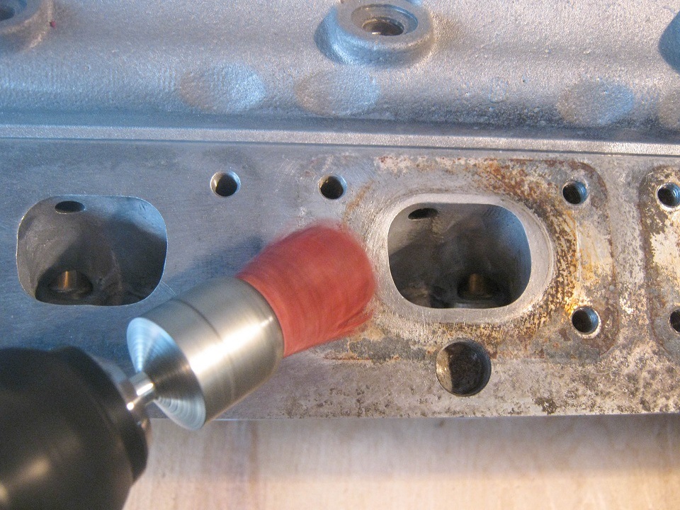

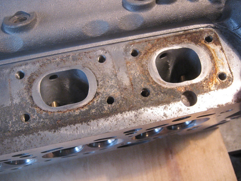

Не мало важный нюанс. Зачастую со стороны выпускного коллектора алюминий на головке блока начинает окисляться. Вся эта шуба удобно убирается при помощи насадки для дрели из нейлона.

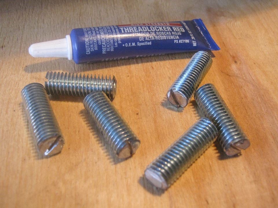

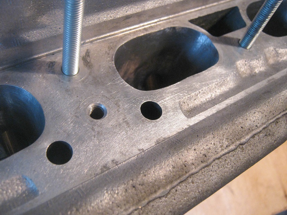

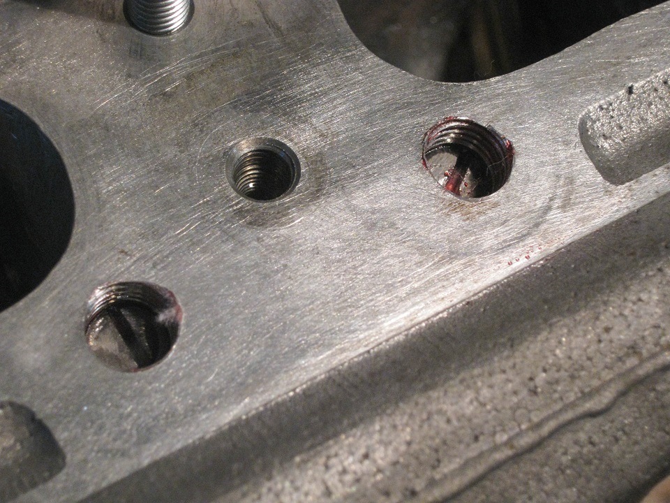

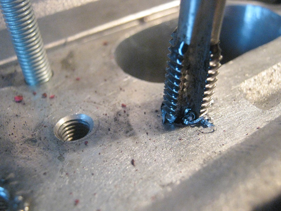

Для чего нужны дополнительные отверстия в ГБЦ под впускными каналами? На самом деле в стоковом впускном коллекторе холостой ход отделен от основного ресивера под дроссель. И именно через эти дополнительные отверстия через клапан ХХ подается воздух прямиком к впускным клапанам в обход основного ресивера коллектора. Во время примерки коллектора от m50 было ясно что эти отверстия будут приходится на уплотнительную прокладку, через них возможен подсос воздух, а значит их нужно заглушить.
Что нам потребуется? шпилька м10, болгарка и фиксатор резьбы красный + мечик м10.
Нарезается резьба в ГБЦ, заготавливаются 6 "чопиков" из шпильки м10 и закручивается с красными герметиком в ГБЦ.
Оставляем на пару минут, ждем пока фиксатор резьбы высохнет и оставшуюся полость заполняем герметиком, предварительно обезжирив.

Привет тоже хочу заменит коллектор можешь по подробней рассказать или где можно почитать.чтоб статья техническая была а не ( делаем так это за.) У тебя сейчас каналы в Гбц одного сечения с каналами в коллекторе? Или их просто совместили?
Всему свое время.
Каналы расточены 1в1 под впускной коллектор

Если мне память не изменяет, то у БМВ сёдла клапанов (и сами клапана и на ГБЦ) обработаны специальным образом. При притирке это покрытие нарушается и сильно возрастает вероятность прогара.
В данном случае что-то делалось с сёдлами?
да, тереть клапана современных моторов неправильно. вопрос не в обработке, вопрос в материале седел. но вообще после обработки фасок на станке тереть ничего не надо — все и так идеально уплотнено.
+1, спасибо )
ICS service
Сейчас не найду где читал, но точно помню, что указана была то ли химическая, то ли термическая обработка седел. Именно поэтому было указано не притирать ничего. Единственное что — я это для дизелей читал. Поэтому для бензина не уверен.
BlackFlash-MMC
клапана не притирались. Зачем? в конторе которая занимается двигателями уже больше *цати лет сказала что притирать не нужно.Проходят разверткой седла, под стоковый угол фаски седла и шлифуют фаску клапана под такой же угол, в итоге получается абсолютно ровные ответные части механизмы, которые ни в коем случае не требуют притирки, иначе это загубит их.
а чт оэто за насадка на дрель?
есть ссылка?
