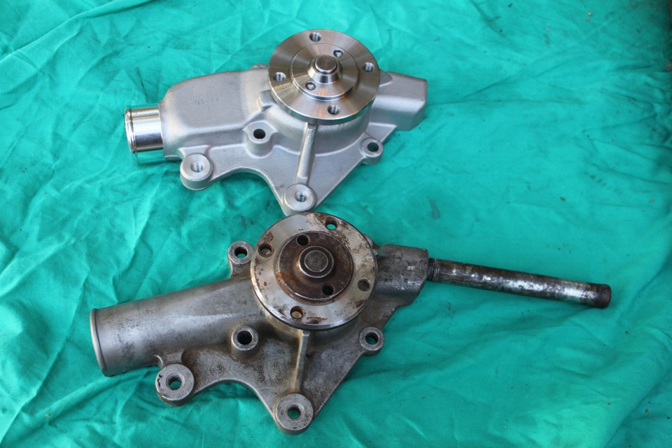

Старая, кстати, ещё вполне бодрая (GMB № 110-1080). Менялась около трёх лет назад и прошла навскидку около 30 000км. Не больше. Поэтому в запас.
Был правда с ней один нюанс. Прям как в анекдоте про Петьку :)

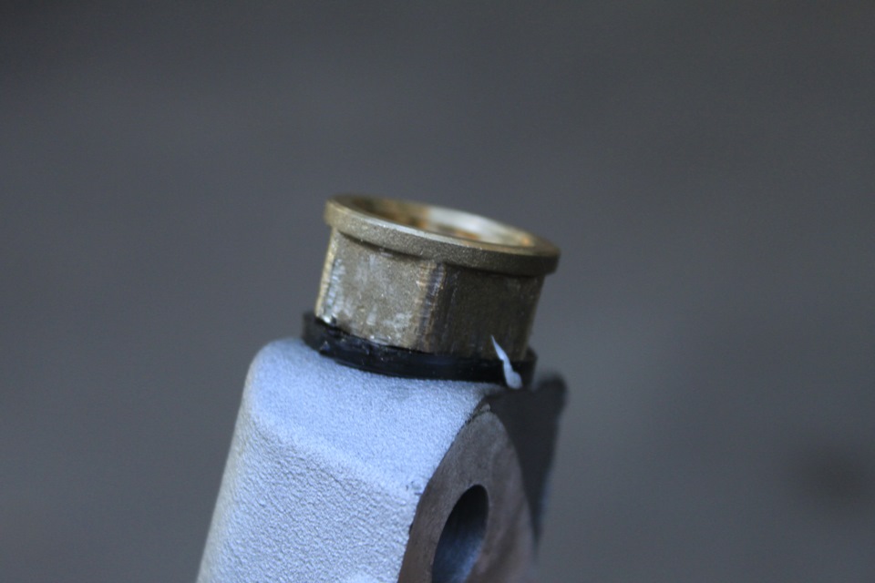

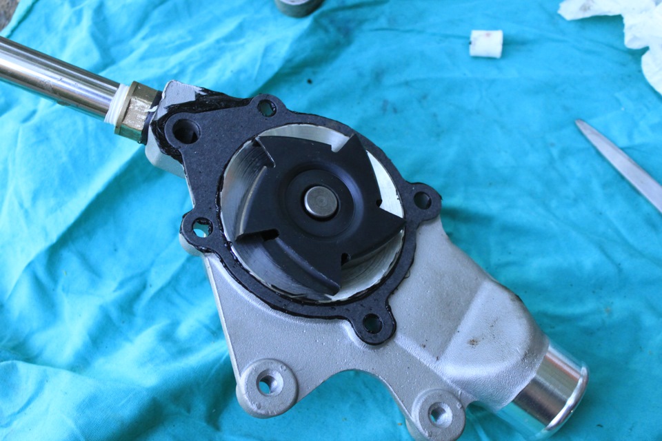

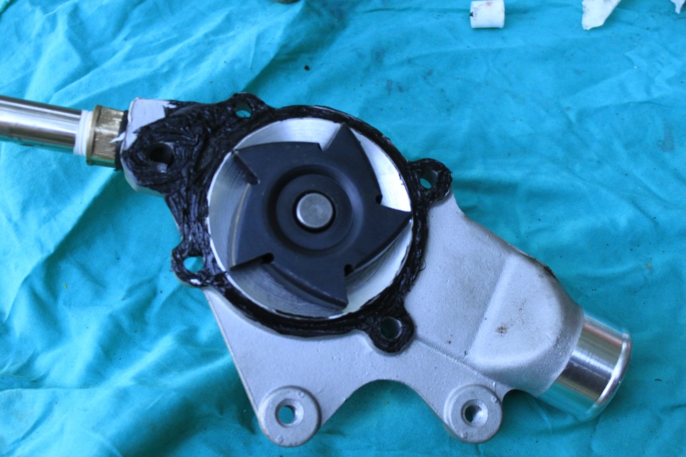

Какой-то умник, трубку, идущую от шланга в помпу, то ли заварил, то ли посадил на холодную сварку. Не поддалась на выкручивание даже после сильного нагрева.

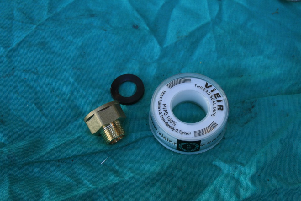

Пришлось идти за колхозом в строительный магазин. Купил 15-и сантиметровую трубку из нержавейки (на первой фотке) и вот такой набор к ней.
На резьбу намотал ФУМ-ленту (Фторопластовый Уплотнительный Материал). Эдакая современная замена льняным сантехническим ниткам. Ну и положил прокладку между помпой и фитингом.
Внутри тоже прокладка.
Резьбу самой трубки так же обмотал ФУМ-лентой и вкрутил в помпу.
Пора устанавливать на место, но сначала бутерброд.
Мажем маслом.
Размазываем.
Кладём колбасу… "Неправильно ты дядя Фёдор бутерброд ешь!"
Посадочное место нужно зачистить скребком и\или наждачкой от старого герметика и обезжирить. В процессе зачистки отверстие лучше заткнуть какой-нибудь тряпкой что бы не попал мусор.

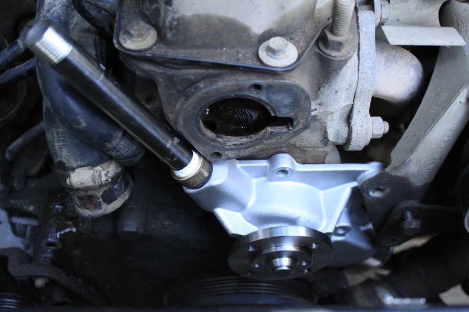

Ставим и закрепляем в обратном порядке.

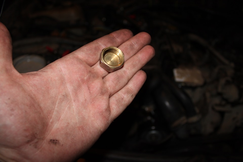

Что бы плотнее закрутить трубку в помпу, прикупил вот такую фитинг-заглушку. Закрутил её сверху и протянул по часовой стрелке трубку поглубже. После протяжки открутил её, сильно придерживая трубку разводным ключём.

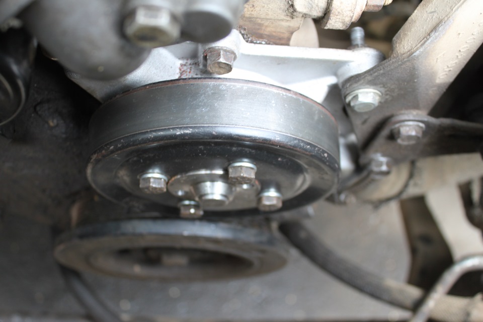

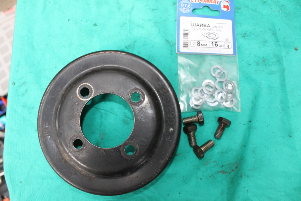

Теперь можно ставить шкив. И новые пружинные (гроверные) шайбы на 8мм.
Система такая же как и при снятии. Наживляем вручную все четыре болтика, подложив под них шайбы и, "заламывая" длинной отвёрткой, по очереди протягиваем. Одеваем два патрубка (нижний толстый, верхний на трубку потоньше). Готово!

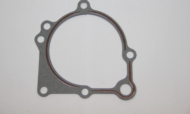

В ЗиП на всякий пожарный закупил прокладку.
— Прокладка выпускного колектора. Direct Parts № 40404C. Цена — 321,75₽
