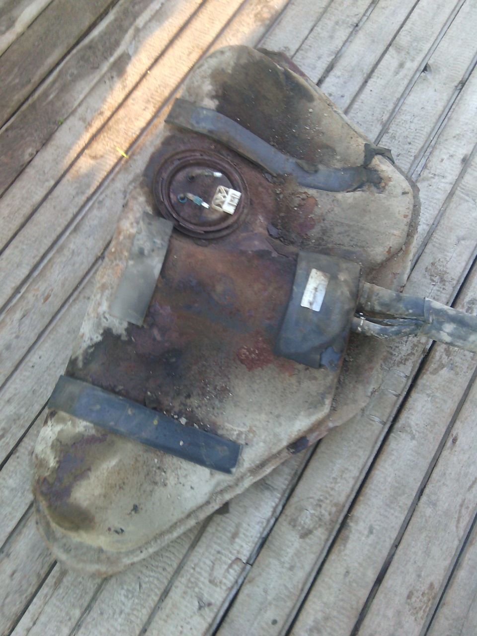

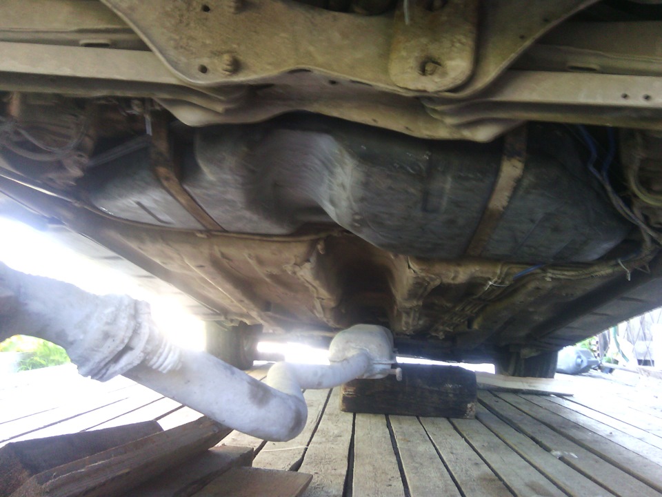

Время от времени под машинкой появлялись следы бензина. Иногда их не было. Всему виной был прогнивший от времени бензобак. Когда в нем было около 20-30 литров. он не тек, но если залить чуть больше… беда!

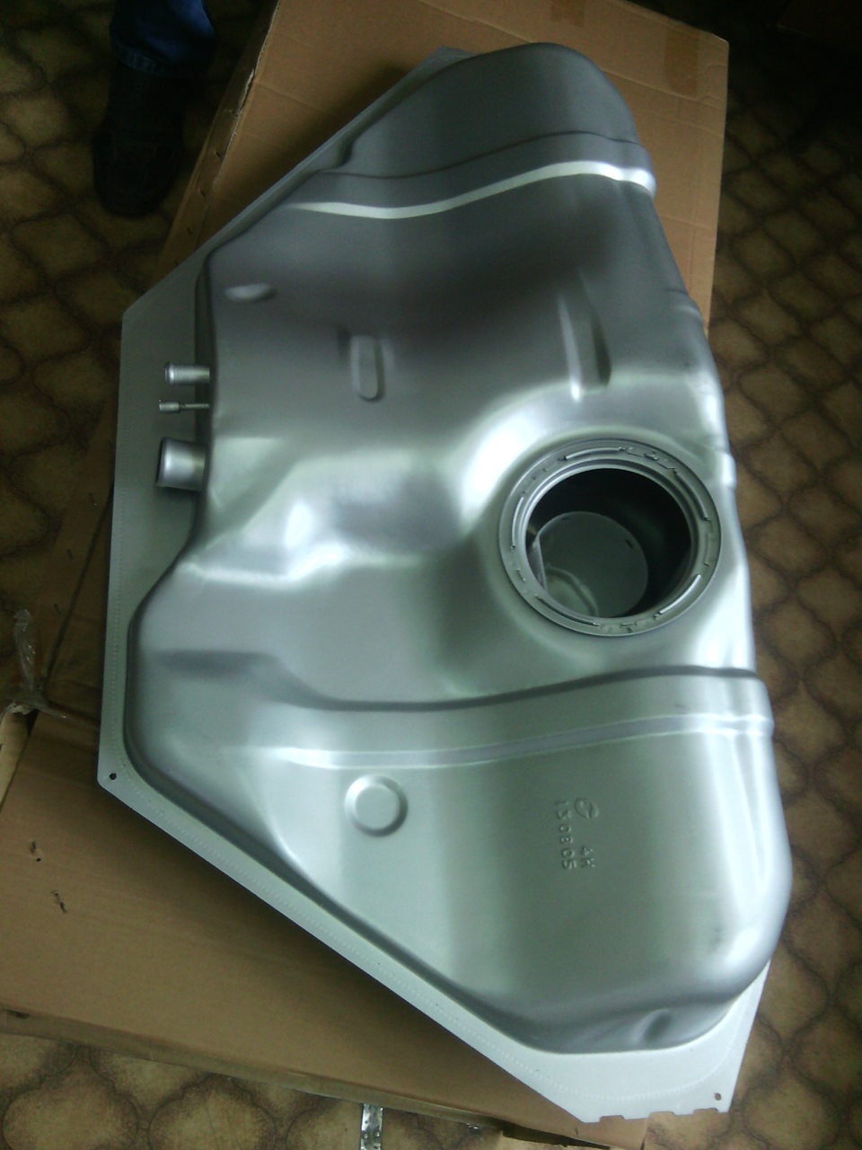

Вообщем что говорить, заказали новый)))

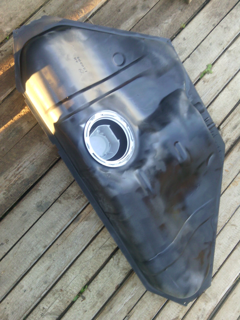

Обработали антикором и вперед, ставить)

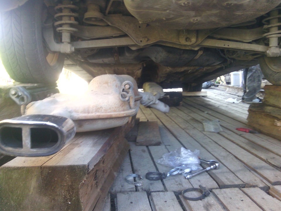

Вот и все на этот раз)) Всем пока, до новых записей.

подскажи а как крепится уровень топлива в баке?
на 3м фото, где бак покрашен, видно. внутри пластиковая емкость, сбоку(видно, как рожки) у нее прикрепляется датчик )))

мы до последнего думали что трубки протерлись) пока не сняли его… большой слой песка, как его счистили, то не бак а труха)))
На предыдущей машине я паял бак. Металл хороший был. Ну если труха, то и ремонтировать нет смысла. Сразу новый лучше брать.
можешь номерок дать бака?он для хэтча и седана одинаковый?
Женька заказывал, я сказать не могу одинаковые ли они) а номерок вот 013008020205A
одинаковый)
А что за фирма? И как качество в сравнении с оригиналом?
фирма китай DELO))) но по качеству не уступает оригиналу
