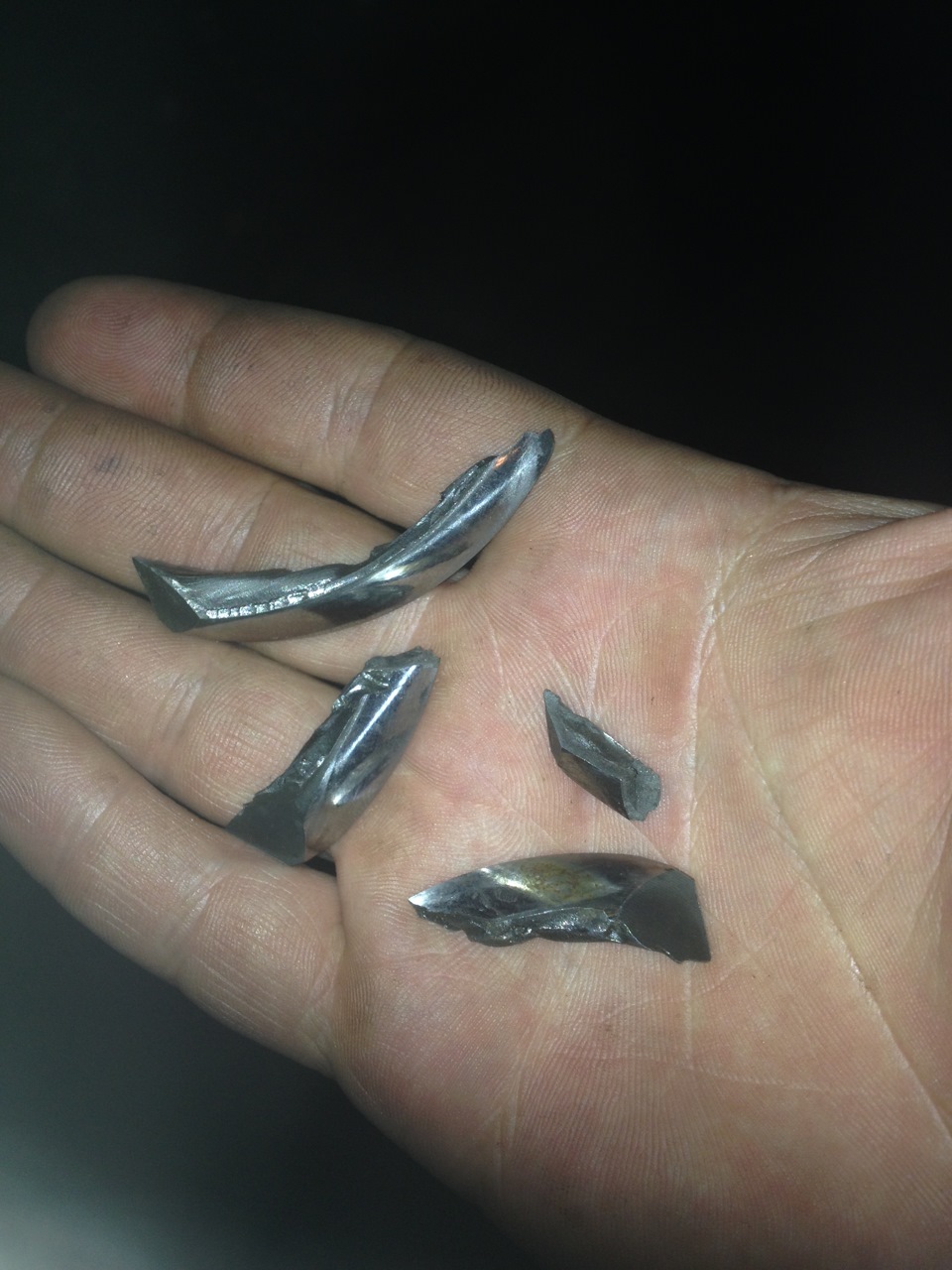

Приехали, нагрузили десяток бульников килограмм на 100 общей массой, накупались до синих губ у ребенка и поехали домой… И вот по дороге домой, на обычной деревенской грунтовке где легковушки ползают, вдруг чпоньк! и зашуршал задний мост… Мост у меня заблокированный на 100%, поэтому доехал до дому, поставил машину и стал слушать, что это так бумкнуло, не мог же я один наделать столько шуму…
Шумел камыш… редуктор тоже, и ночка черная была… Слил масло, в нем куски металла и шорх-шорх со стороны ГП на каждый оборот кардана… диагноз ясен! Делириум тременс. Мементо у море.
Разобрал мост — так и есть. Минус 4 зуба на морковке, шпеньки и пружинки из локрайта тоже высыпались в редуктор и гремели на дне.
В москве в гараже 3 редуктора лежит в запасе, на даче ни одного. Задний мост не отключишь… колеса все равно будут его крутить — полуоси то стоковые, нагруженные. Слава богу умный Андрюха подсказал мне, что делать — я открутил ведомую, оставил морковку болтаться в гордом одиночестве, собрал все это и пошуршал в гараж в москву.

С чего пара устать решила, непонятно?
Фотки классные. ))
пара видимо отказалась проворачивать на заблокированном мосту два боггера, один из которых был почти пустой, а в другом было больше очка… другой причины не придумал. слава богу что на даче, а не на гонке…
