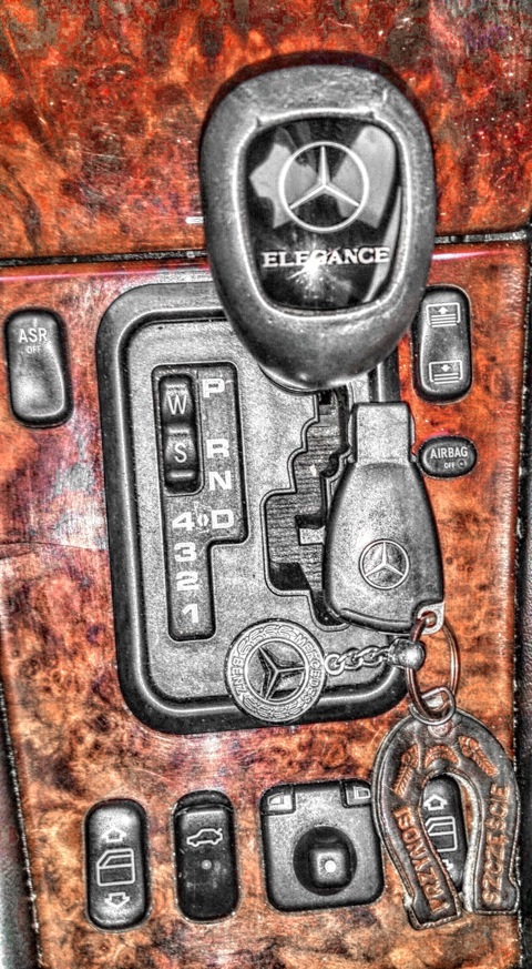

Постоянно оставалась в руках ручка при включении задней, или при резком переключении на 2-ую.

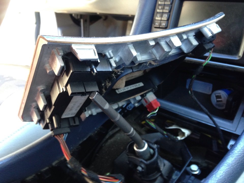

Снял вместе с панелькой из шпона под кнопки — оказалось крепление достаточно примитивное. Нужно всего-лишь повернуть колечко по часовой стрелке до щелчка, которое находится у основания самой ручки. В принципе можно было и не снимать ничего, если б знал как оно там устроено, само кольцо легко прощупывается через оплетку ;)
