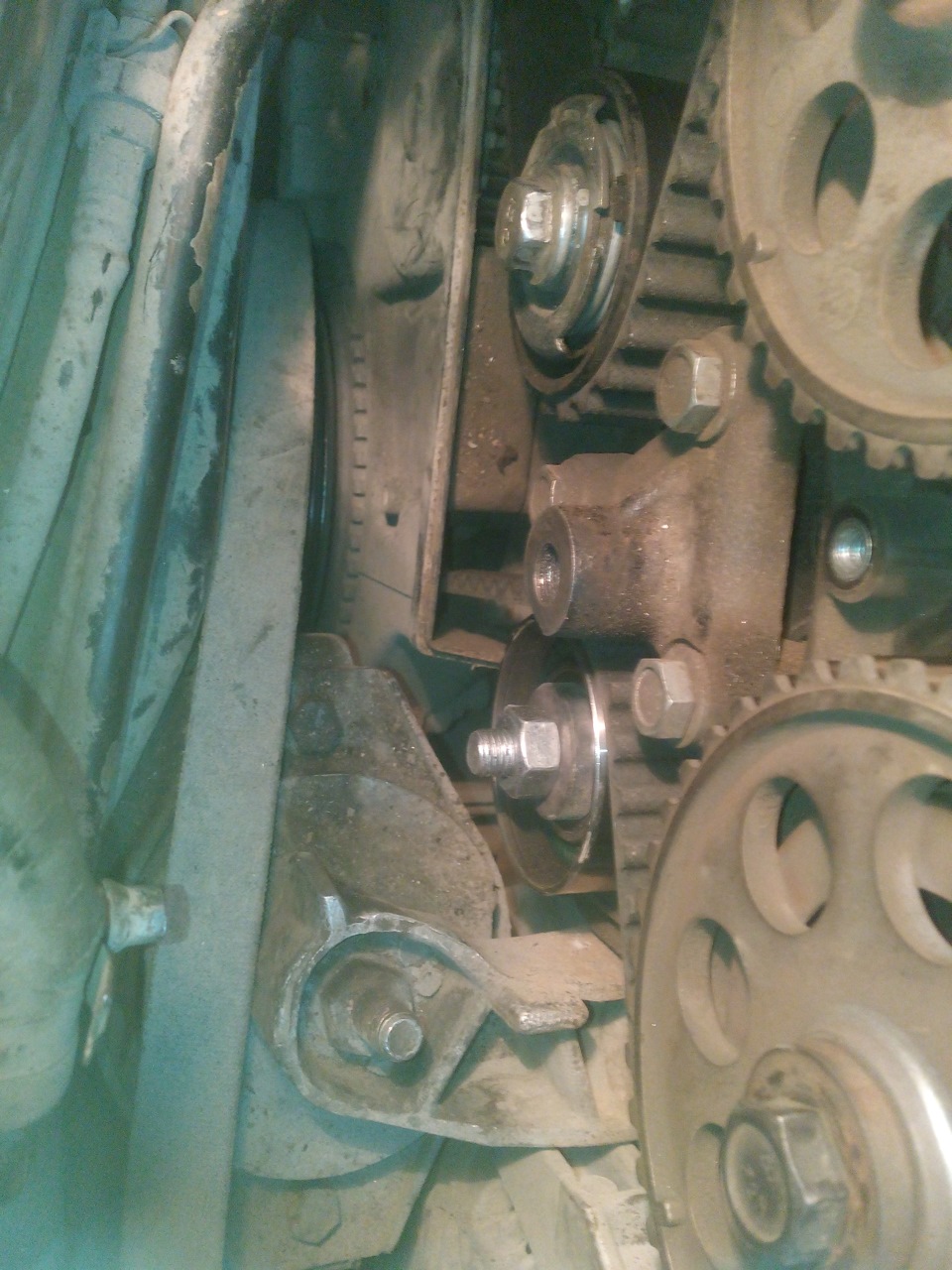

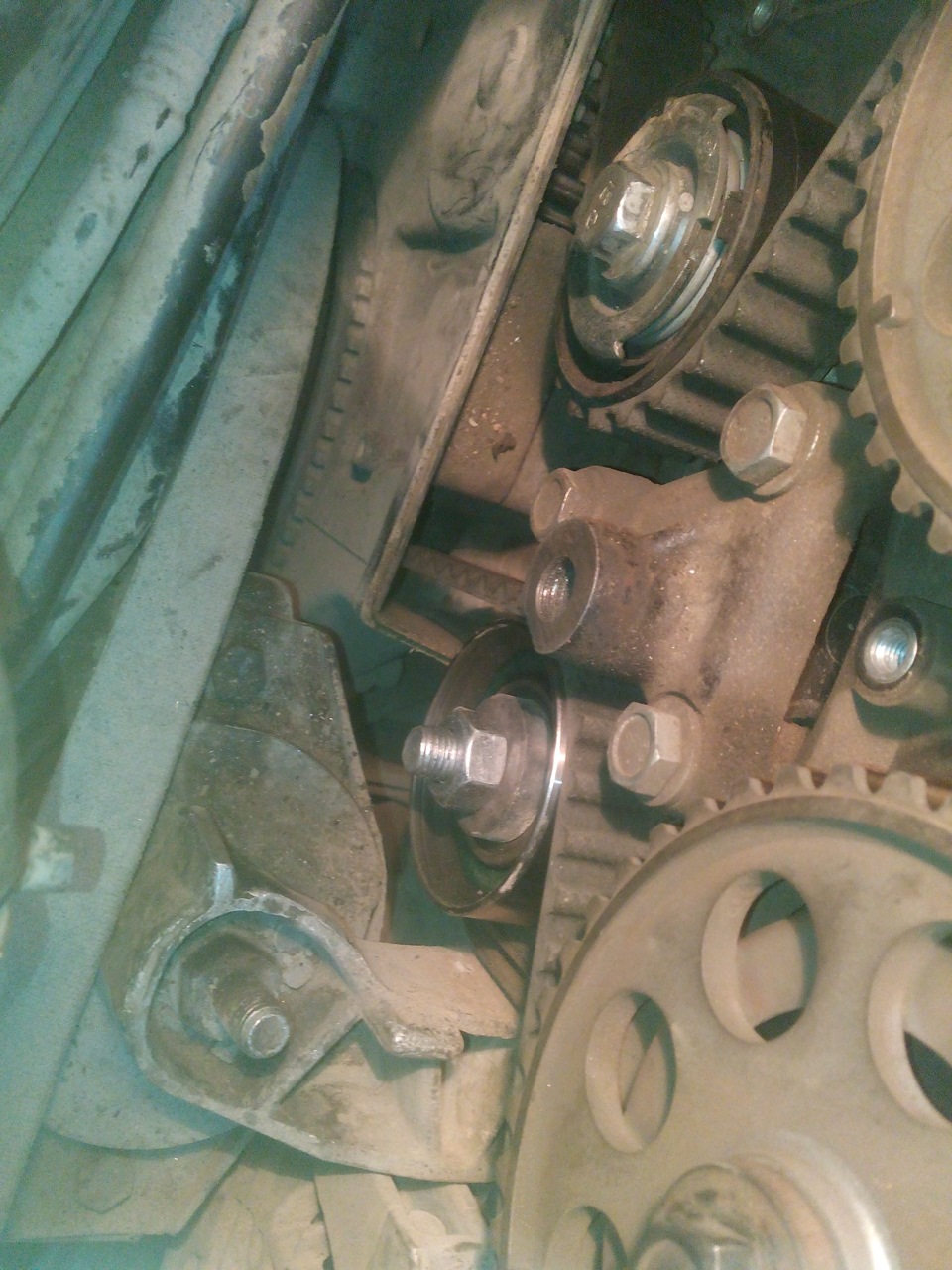

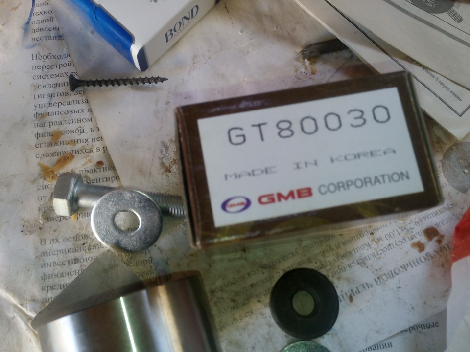

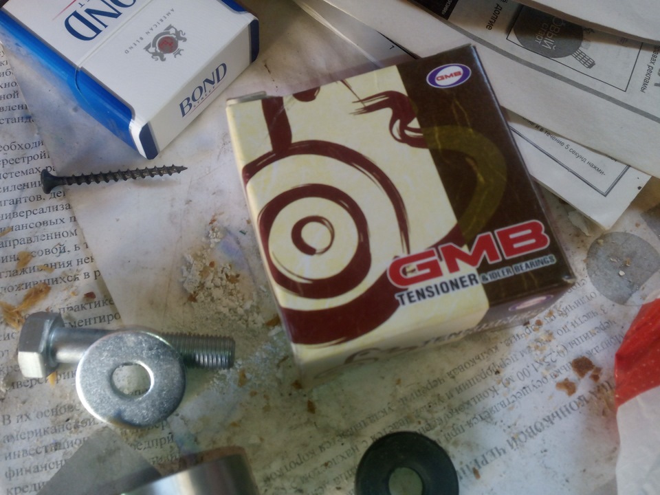

всем привет кто заглянул. Решил заглянуть в ГРМ. Провел осмотр и главной проблемой обрыва ремня является опорный ролик грм. Которые продают у нас в магазинах они полное гоооо… но . Еще когда была первая приора я его менял на ролик GMB80030, вот и решил поменять и на этой. Цена 450 руб вроде. И еще купил шпилку от грм восьмерки и толстая шайба тоже от восьмерки толщиной 8 мм.
