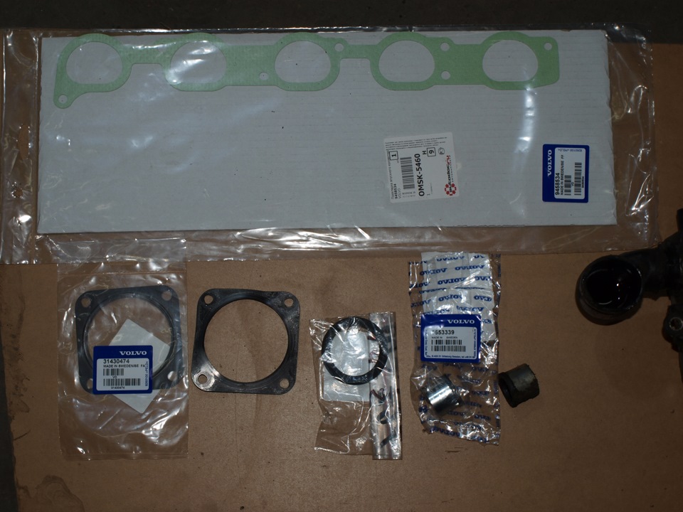

В итоге запчасти следующие (правда уже в куче со старыми/снятыми):

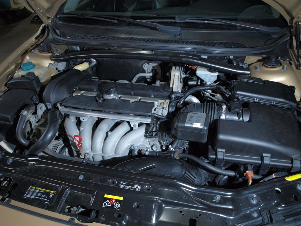

Сначала помыл движку, так как в чистоте приятнее работать
Сначала конечно откидываем клемму с АКБ, чтобы не нахватать ошибок.

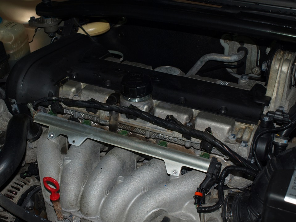

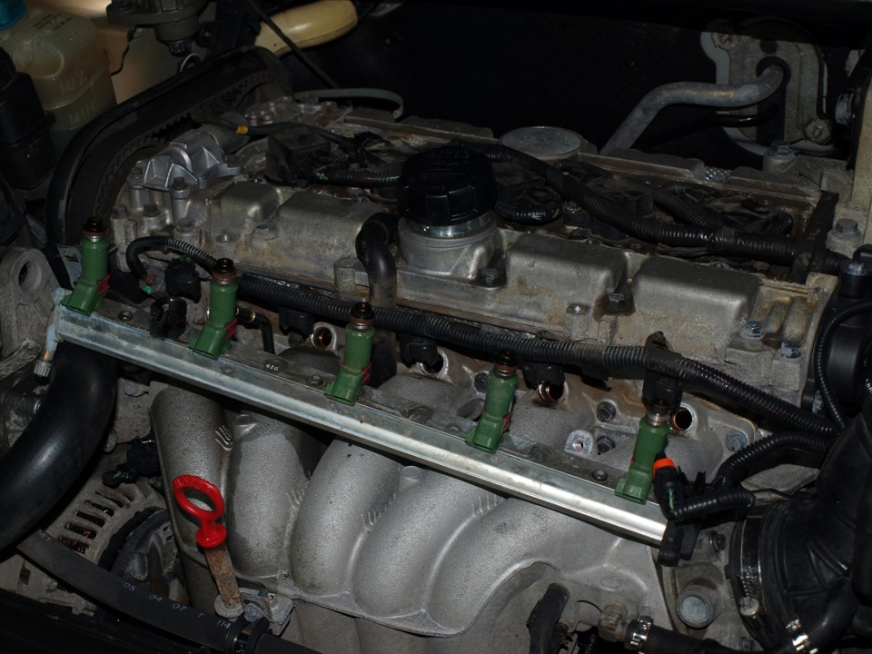

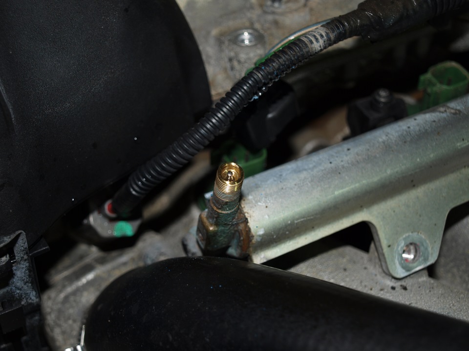

Чтобы снять топливную рампу вместе с форсунками, нужно стравить давление. На одном конце рампы есть штуцер. Система как у колёсного золотника, нажимаем, бензин потёк — стравливаем.
Далее отцепляем контакты с форсунок, также отсоединяем топливоподающую магистраль от топливной рампы, там защёлка, на которой сначала выкручиваем винт и потом отщёлкиваем саму защёлку, откручиваем 2 болта крепления рампы к впускному коллектору и аккуратно тянем рампу вместе с форсунками на себя. Можно слегка пошатывать рампу влево/вправо, чтобы форсунки вышли из соответствующих отверстий во впускном коллекторе.
С рампой я больше ничего не делал, форсунки не снимал, правда хотел помыть, так как под рукой был аппаратик для мойки форсунок, но лезть не стал, так как нареканий у меня к ним никаких, т.е. пошёл по принципу — не мешай машине работать)

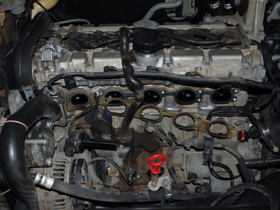

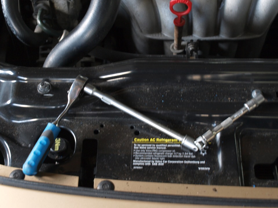

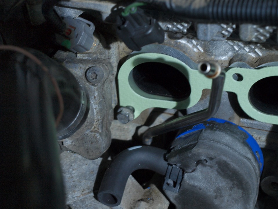

Далее нужно снять впускной коллектор. Вот тут есть Болт (назову его с большой буквы) =) Все и всюду про него пишут, умудряются даже без мата) В общём крайний нижний левый (если смотреть на машину) Болт коллектора. К нему просто тяжело подлезть, так как мешает крышка термостата с одной стороны и патрубок датчика впускного коллетора с другой. Начал откручивать коллектор именно с него. В итоге промаявшись наверно с час, может больше и почти выйдя сам из себя) я его победил, вот такой конструкцией я смог подлезть и сорвать:

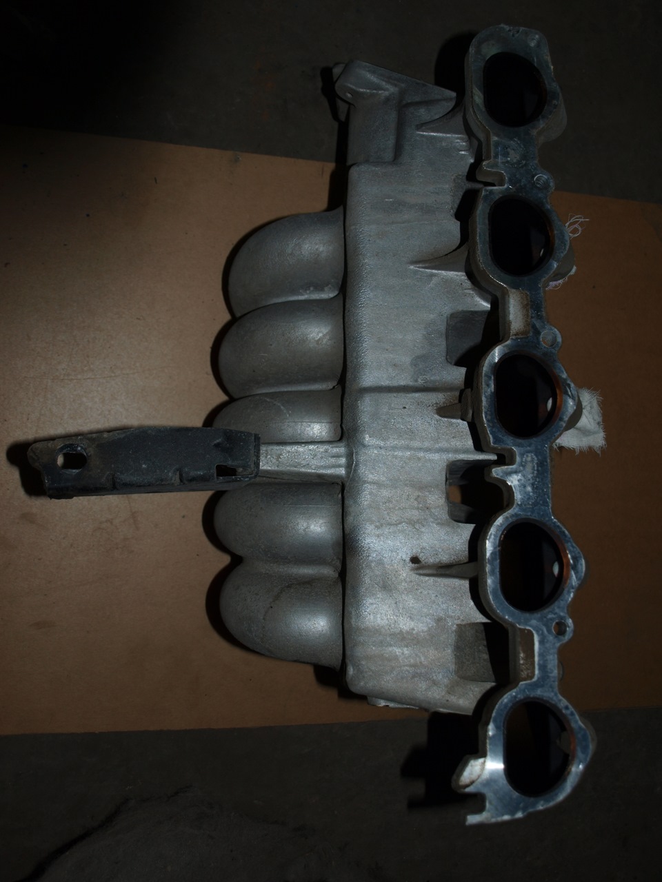

Спасибо конструкторам, что нижние болты не нужно откручивать, а просто приотпустить, так как в коллекторе снизу прорези. Далее верхние болты и коллектор вроде как снят. А х*ен там) У меня на моём коллекторе оказался ещё кронштейн снизу, прямо по центру коллектора, его я искал чисто на ощупь, и изодрав руки я его выкрутил. И тогда коллектор оказался в моих руках) На фото кронштейн, который у меня имел место быть

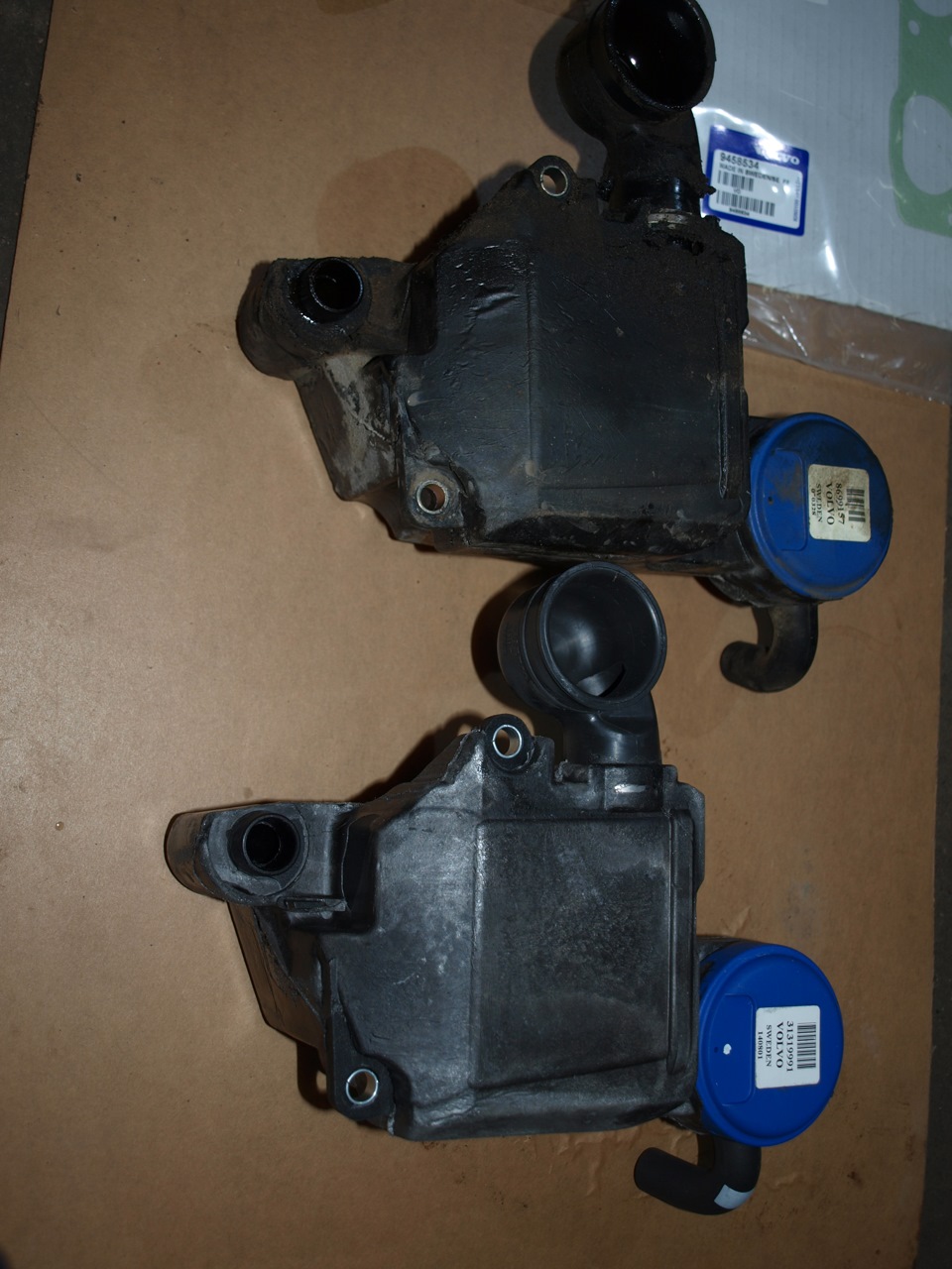

Далее уже есть доступ к самой маслопомойке.
Снимается легко, все патрубки в сторону, 2 болта крепления и он снят.
Ну а далее ничего особо интересного. Коллектор отмыл до состояния нового, мыл наверно часа полтора карбклинером ABRO + karcher. Также и дроссельный узел, хотя его промывал недавно. Делал всё неспеша
Сборка в обратно порядке, прокладку впускного коллектора я надрезал, чтобы продеть через злосчастный Болт

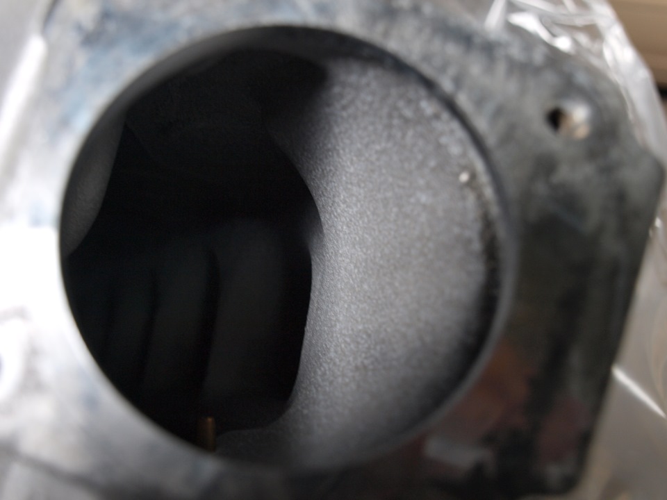

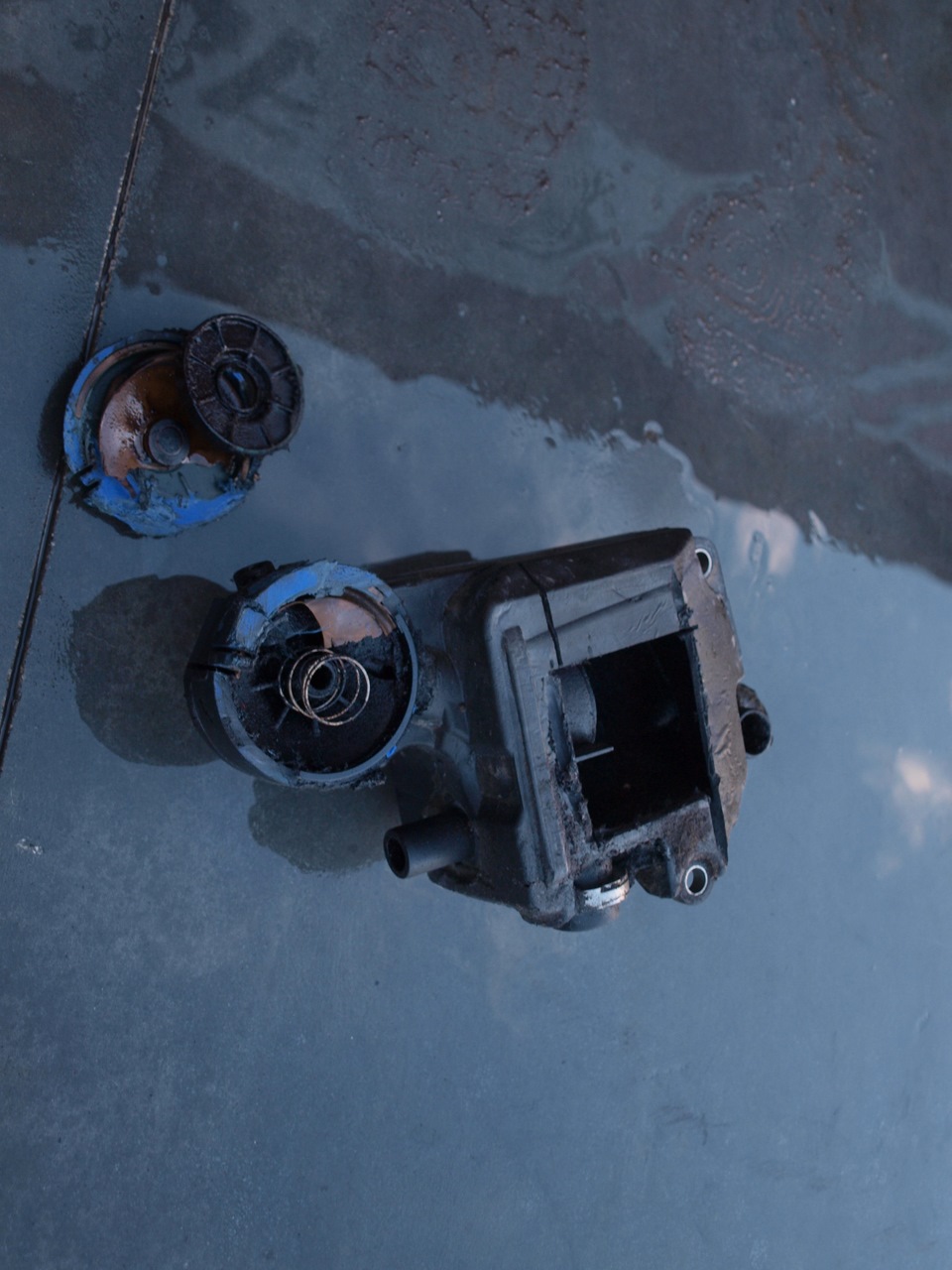

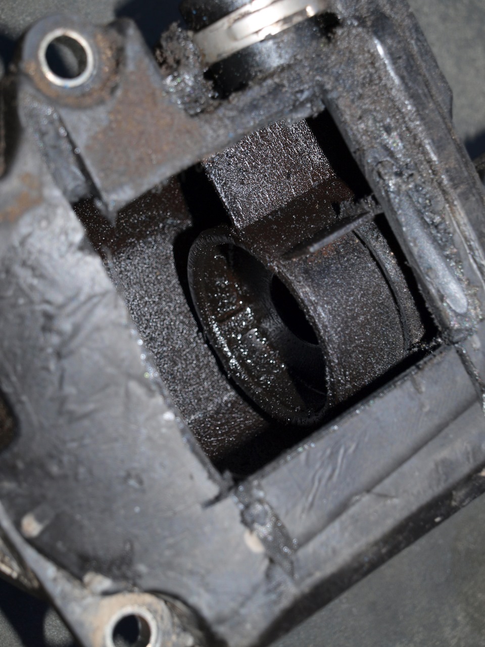

P.S. Ну и я был бы не я, если бы всё не разломал и не посмотрел что там и из чего состоит =) Маслопомойку старую я разрезал болгарином и посмотрел. Думал, может там какой фильтрующий элемент идёт или ещё что, но оказалось всё проще, пустота, частично заполненная грязью и диафрагма/мембрана с пружиной, которая открывается/закрывается под давлением картных газов. Как я понял, при определённом давление мембрана открывается, до достижения давления картные газы накапливаются в этой пустотке, давая осесть всем масляным отложениям. Свист появляется при надрыве это самой мембраны. Вот такие у меня умозалючения — если не прав — поправьте)

подскажи а сам маслоуловитель шел с патрубками в комплекте?Не сложно было бы полностью номера скинуть необходимые — я чето запутался…
Привет) Только сейчас увидел сообщение) Нет, все патрубки отдельно, открой фотку с зч в полном размере, там есть все артикулы

а почему артикул прокладки дроссельной заслонки стоит не тот что в каталоге (8636753), а 31430474 ?
Да, в каталоге идёт 8636753, по заказу идёт замена номера на 31430474. Поэтому никаких опасений — это оно)
еще нужен артикул маленького патрубка маслопомойки (металлический), а то не читается…заранее благодарю за помощь!..
да незачто)
8653339 держи, его менять обязательно, так как у него внутрення посадочная часть резина с буртами, они просаживаются и плотность пропадает
благодарствую!..
скинь артикул прокладки маслозаливной крышки…
1275379 / 940096
