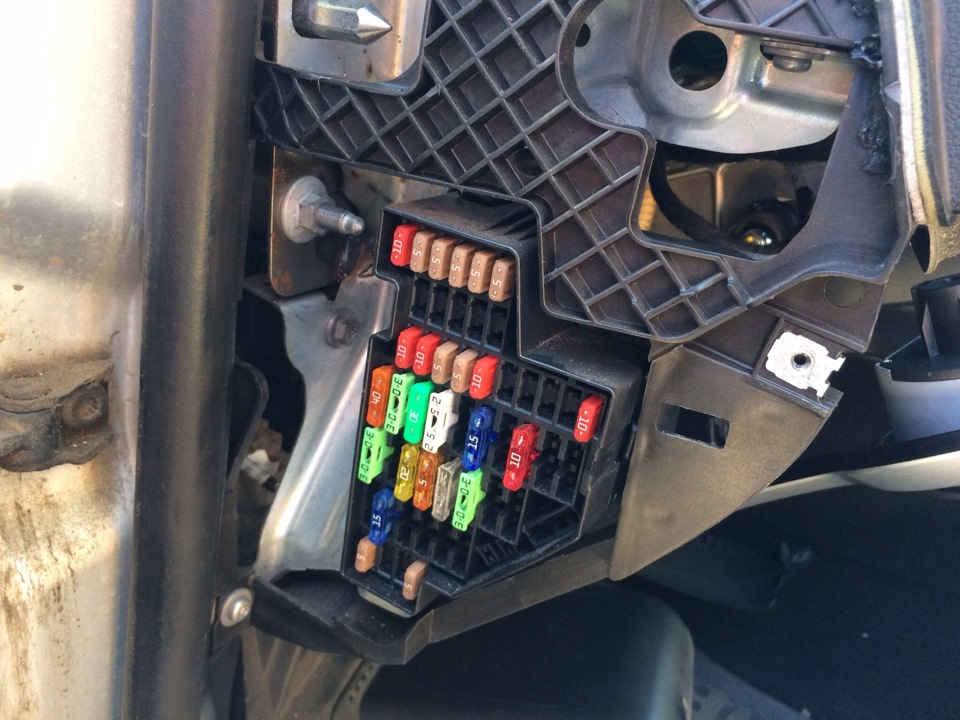

Собрался с семьей в Сочи на отдых. Раньше летали на самолете, а теперь решили на машине. Встал сразу же вопрос как подключать холодильник в багажнике. Тройник с удлинителем есть, но хотелось все по фен шую. В драйве нашел как другие устанавливали и понеслось. Немецкое гнездо не нашел ни где нет все интернет магазины отказали в доставке. Решил не парится и сходить в автомагазин. Там нашел гнездо с крышкой отечественного производства, но правда только на защелке. Также приобрел провод 1,5 квадрата и приступил к установке. На все потратил 1 час. Дольше проталкивал провод в родной жгут. Все теперь работает. В блоке предохранителей подключился к родному пустующему гнезду. Пин в блок предохранителей приобретал в шкоде на Таганке.
