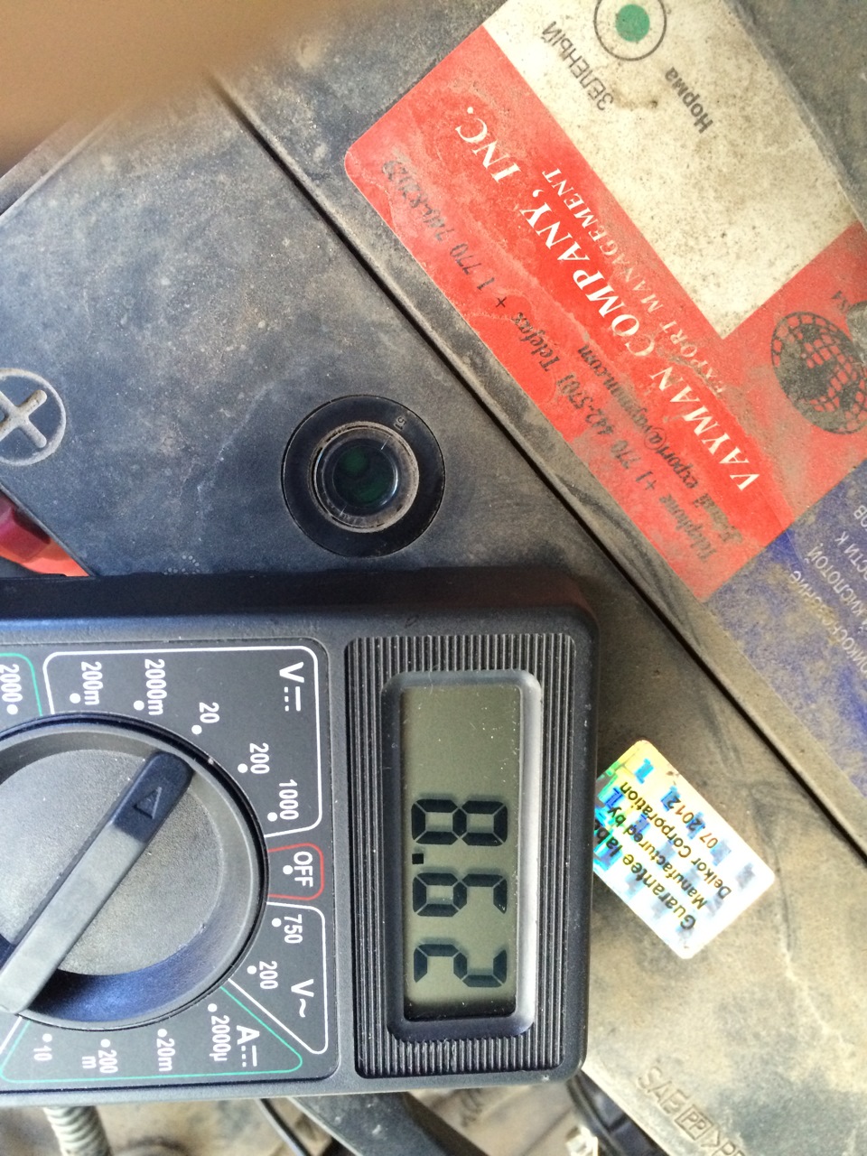

стоял 75 А.ч акк. подыхал, еле крутил. Комп постоянно показывал ошибки "проверить систему заряда" и зажигал красную батарейку.
Сегодня машина постояла с открытыми дверками часик, и все, ку-ку, нет батареи.
Глазок зеленый, напряжение на пустом 8,6 В. Индикатор врет совсем.

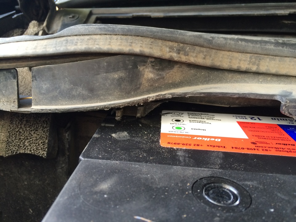

Поставил. Ставится и снимается нетривиально опять. надо открутить винты под крышкой фильтра салона, винт и пистон, что держат пластик с резинкой над батареей. Вынимать старый в сторону крыла, вставлять новый со стороны крыла. еб@тория та еще.

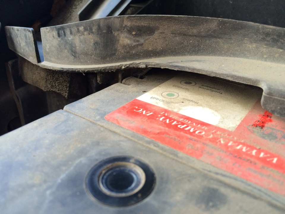

Торчал кусок пластика, мешал поставить на место верхний пластик, пришлось срезать острым ножиком:
причем на старом торчок этот уходил в щель батареи:

Зубы эти пластиковые я спилил ножовочным полотном, когда менял аккумулятор. Никакого толка в них нет.
Ножом кухонным тоже срезал
