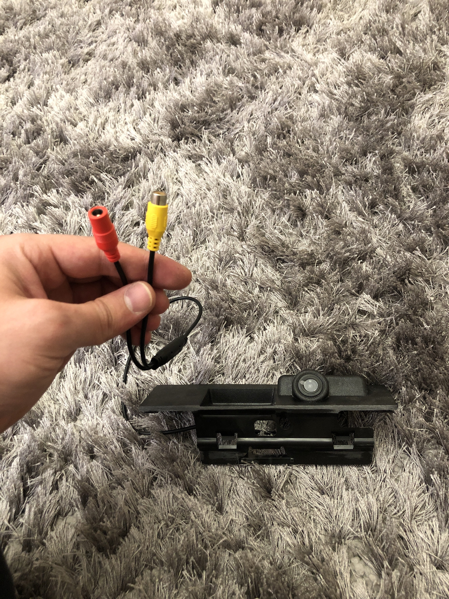

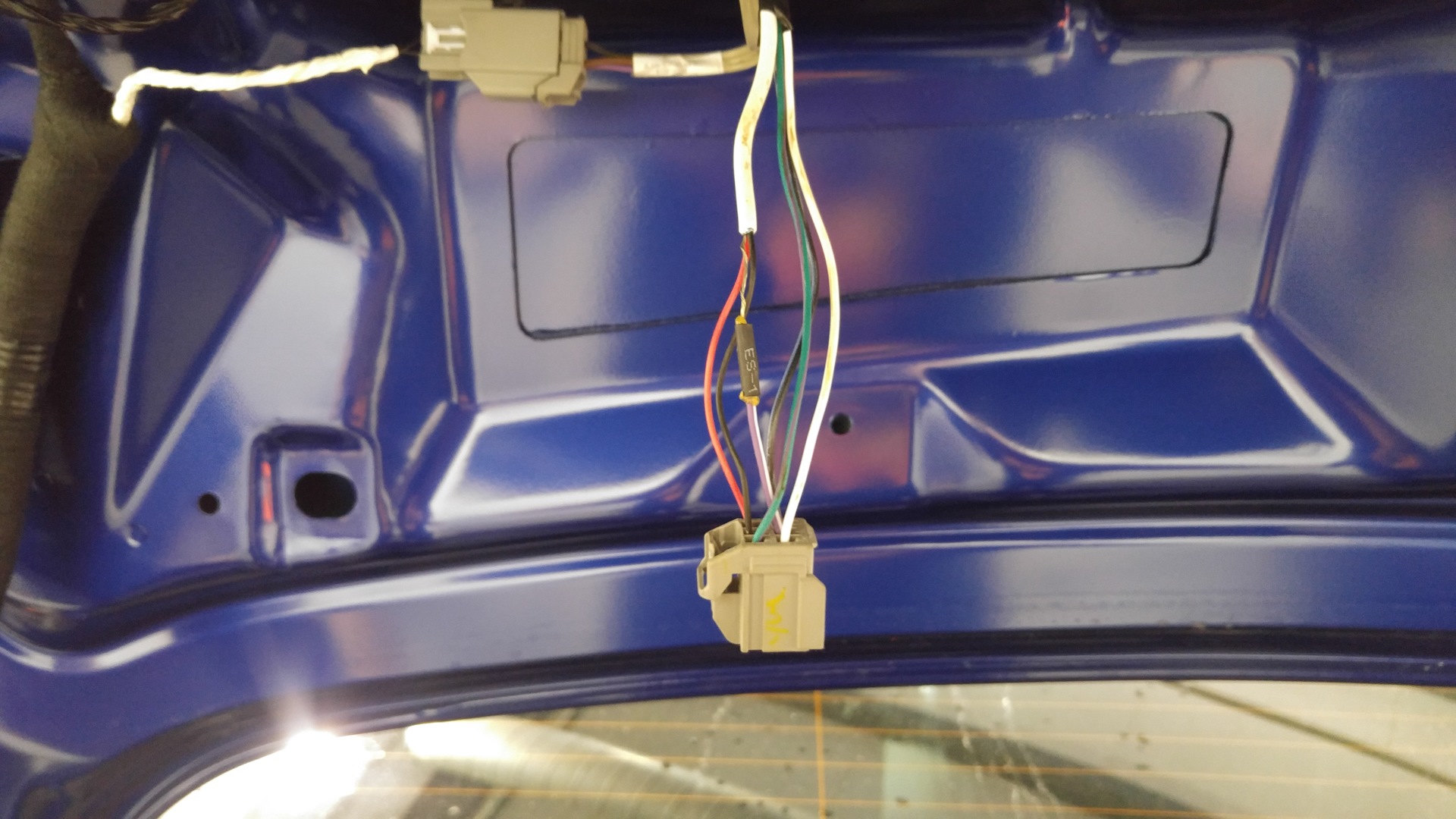

Собственно, решил не ждать пока приедет оригинальная камера из Америки, прикупил в Юлмарте Китай-камеру и решил разобраться с ее подключением. По началу думал, что можно использовать схемы от Эксплорера, но у М5 другой разъем, поэтому с помощью мозгового штурма, логики и метода проб и ошибок…
Понадобится:
1. Камера, у меня такая Автоэксперт VC-208
2. Кабель экранированный 2х0,5/0,75 — для видеосигнала
3. Кабель 1х1,0 — для для питания
3. Инструмент
4. У меня камера была активирована ранее, поэтому можно проверить было результат сразу. Прошивал у grimbo
1. Вынимаем все из багажника, разбираем немного пластика, отгибаем левую обшивку багажника.
Видим разъем
2. Нам нужны 4 провода на штекере:
Бело-зеленый — Плюс видеосигнала
Фиолетово-коричневый — Минус видеосигнала
Черный — экран провода (есть на штатном проводе), на Китайских нет экранирования, можно не использовать. Я использовал экранированный провод, для подкл. потом штатной камеры.
Желто-коричневый (который потолще, см. внимательно на фото, он отмечен) — Плюс питания камеры
Минусовой провод питания камеры — цепляем на корпус в любом месте, где нравится.
upd. Есть мнение, что можно подключить на бело-синий провод (как понимаю, он идет на лампы заднего хода). В этом случае при вкл. задней передачи на него подается питание, при выкл. заднего хода, питание пропадает. Соответсвенно, у кого включена в настройках "Задержка выключения камеры" получают ошибку, т.к. с камеры пропадает питание.
Я подключил на желто-коричневый, т.е. "постоянное" питание. Проблем с вкл. задержкой нет.

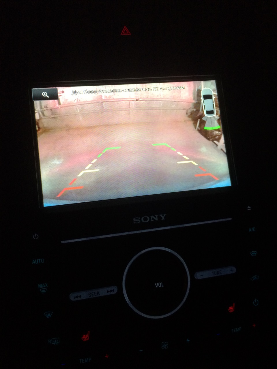

Соединяем и проверяем. Работает )

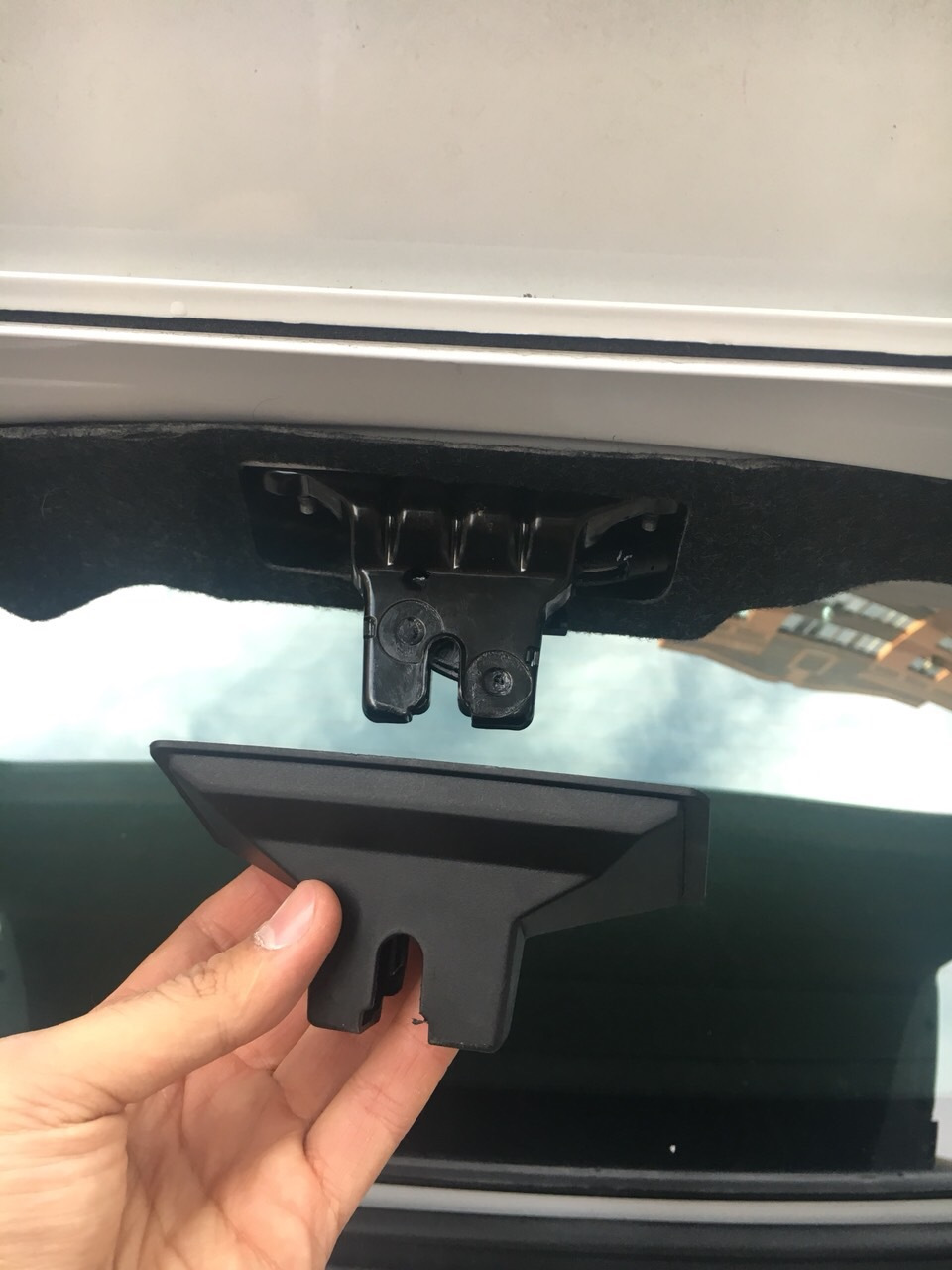

3. Разбираем крышку багажника
Если с войлоковой подкладкой просто (вынул пистоны, открутил ручку и снял), то чтобы снять наружную накладку, сначала снимаем задние фонари на крышке, потом откручиваем изнутри 4 винта и аккуратно отрываем с клипс. В пластмассовой ручке закрытия крышки багажника два самореза, один под заглушкой, а вот что бы попасть ко второму надо саму упорную часть ручки сдвинуть влево до упора и потом откроется доступ ко второму саморезу.
upd. ссылка как разобрать крышку yadi.sk/i/yLP_o0Bt3C7yEZ

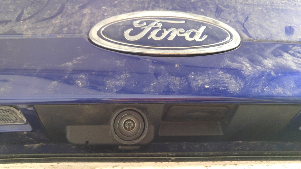

4. тк заказанная у меня из США штатная камера идет уже с оригинальной ручкой, можно смело сверлить нашу накладку под неоригинальную камеру.
5. Крепим камеру. Провод от камеры протягиваем слева через резинку в крышку багажника, в штатной гофре (там места полно). Все провода подключаем и Еще раз проверяем. Работает.
6.Все обшивки собираем в обратном порядке.
7. Наслаждаемся

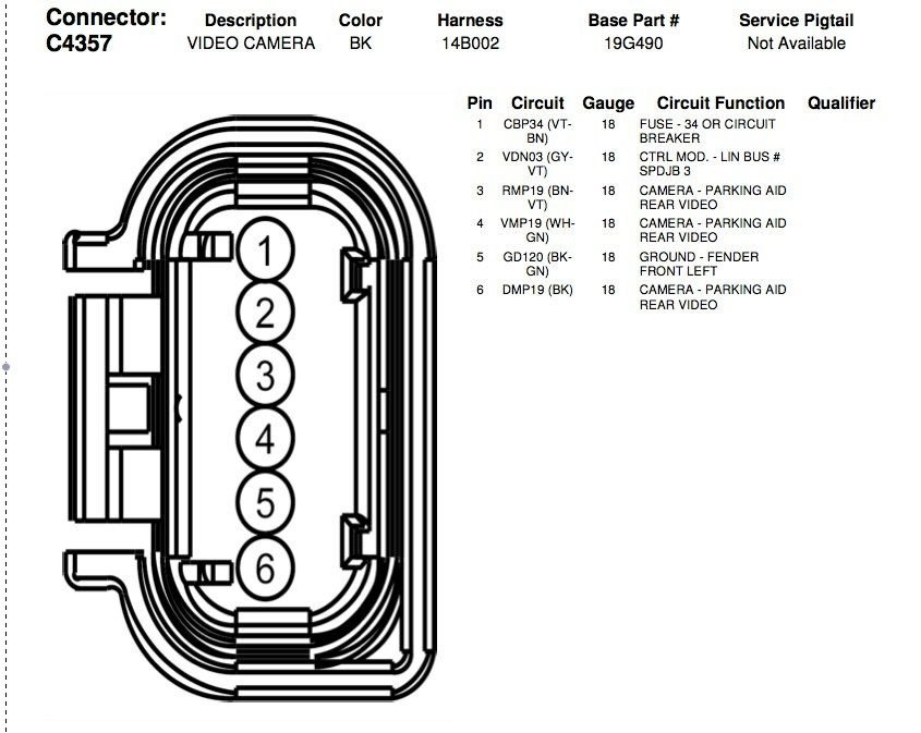

P.S Оригинальная камера: Дополнения

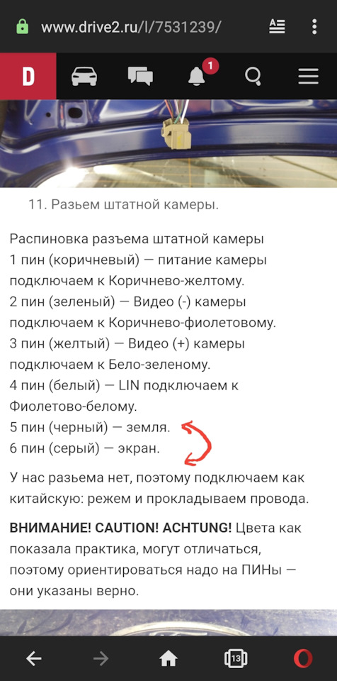

Распиновка разъема штатной камеры
1 пин (коричневый) — питание камеры подключаем к Коричнево-желтому.
2 пин (зеленый) — Видео (-) камеры подключаем к Коричнево-фиолетовому.
3 пин (желтый) — Видео (+) камеры подключаем к Бело-зеленому.
4 пин (белый) — LIN подключаем к Фиолетово-белому.
5 пин (черный) — земля.
6 пин (серый) — экран.
У нас разьема нет, поэтому подключаем как китайскую: режем и прокладываем провода.
ВНИМАНИЕ! CAUTION! ACHTUNG! Цвета как показала практика, могут отличаться, поэтому ориентироваться надо на ПИНы — они указаны верно.

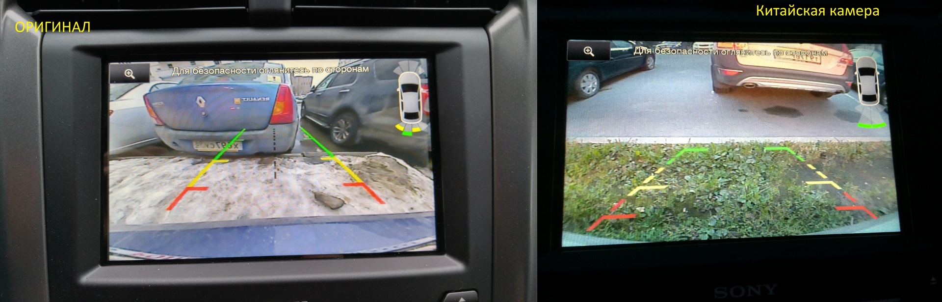

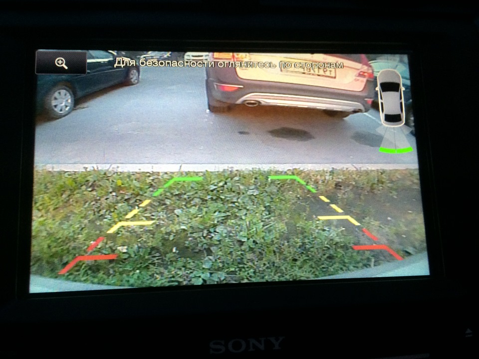

Могу сказать одно, угол обзора немного шире, чем у китайца.
Дополнено 2. Поворотные линии активировались

По подключению штатной задней камеры, я думаю 5(экран) и 6(земля) пин перепутаны. По крайней мере на хеме фьюжен так, я не думаю что есть отличие

Земля и экран перепутаны в вишке по номерам
Если камера от американца, то распиновка разъема камеры:
1 пин — питание + камеры подключаем к Коричнево-желтому
2 пин — LIN подключаем к Фиолетово-белому
3 пин — Видео (-) камеры подключаем к Коричнево-фиолетовому
4 пин — Видео (+) камеры подключаем к Бело-зеленому
5 пин — земля.
6 пин — экран.

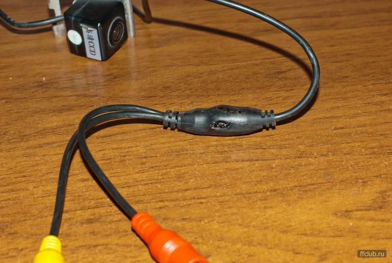

Здравствуйте! Нужна помощь( объясните для того, кто вообще ничто не смыслит в этом, но взялся за это )) я купил с Али экспресс камеру и там тюльпанчики, если я правильно понял мне надо отрезать эти штекеры и подсоединить провода в итоге у меня получится 4 провода, если не ошибаюсь. И какой из этих проводов у меня будут « + видео» «-видео» и «экран»? Спасибо.
Не подскажете, как надеть пластиковую накладку на замок багажника? Снять — снял, а назад никак не натягивается.

Постоянное питание на камеру чревато её перегревом. У китай камер есть уздечка — блок стабилизации, он греется.
Парктроник есть, но он совсем на других проводах висит.
Постоянка на камеру — так по эл схемам форда. ну пока висит и проблем нету. Сдохнет, поставить можно новую. Но пока ни у кого не сдохла )
Блок парктроника наверняка в багажнике оттуда до камеры не далеко, я так на фокусе делал.
Да как хотите можно сделать: можно дизель на прицепе таскать и от него запитать :)
у меня расписано как по штатному положено, а там уж кто на что горазд …
Штатная камера связана с модулем, модуль отвечает за её фактическое включение/выключение. А у вас китай-камера, будучи подключена "как штатная" работает всегда, может выйти из строя и хорошо бы "тихо" вышла из строя, если вдруг такое случится!

А линии поворачиваются при повороте руля?
этож китай-камера ))) откуда?

Кстати когда мне камеру ставили ручку закрытия багажника снять не смогли…
