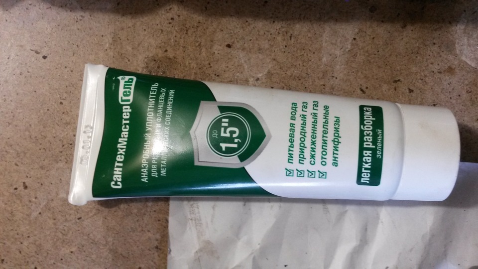

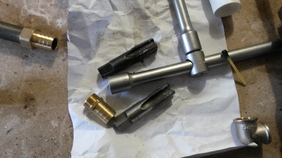

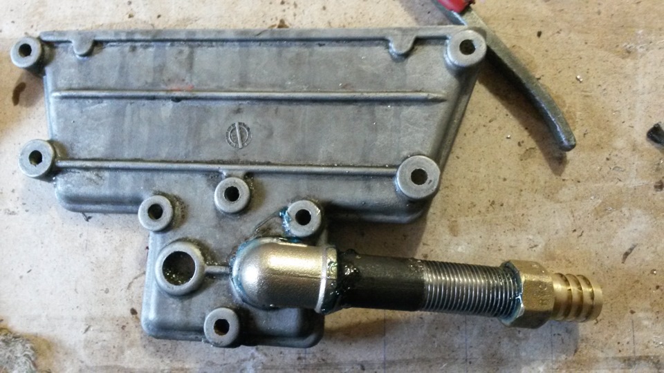

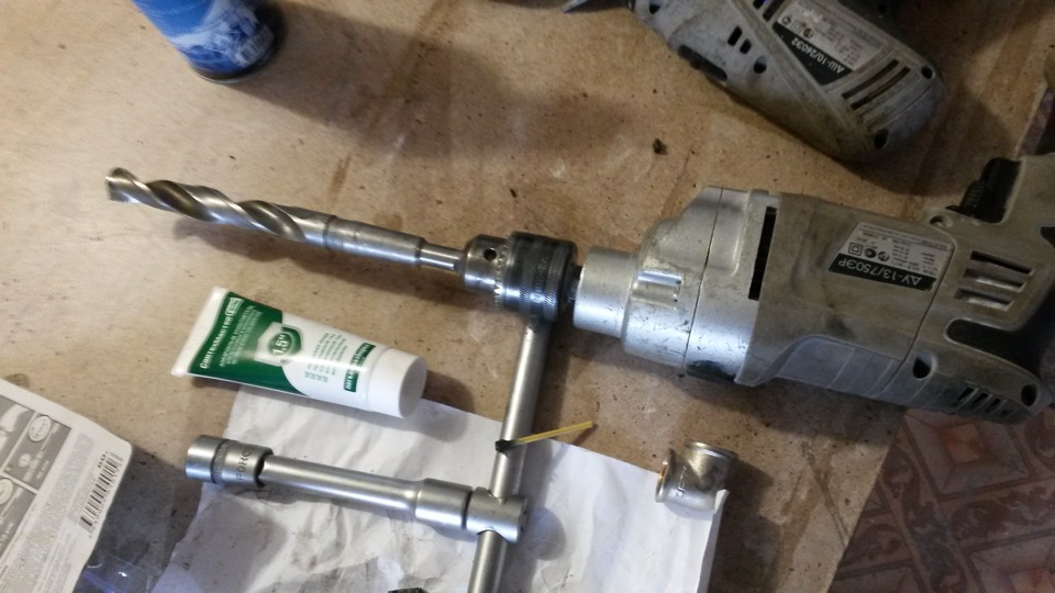

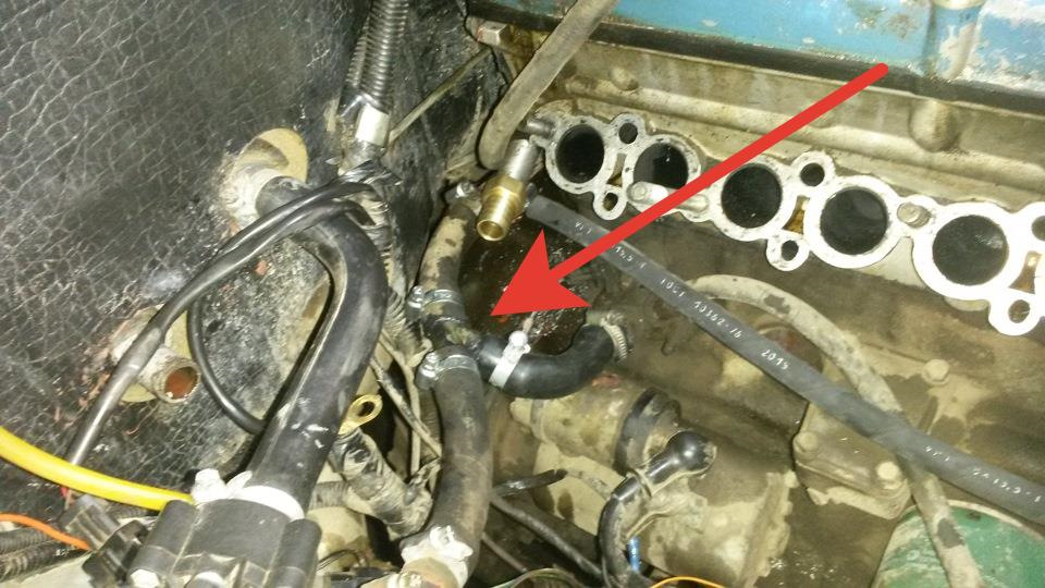

Наконец то я сделал подачу ож на печку с ГБЦ руководствуясь вот этими записями
www.drive2.ru/l/2614326/, www.drive2.ru/l/5522600/, www.drive2.ru/l/4222761/.Купил отвод 1/2 90 гр 65 руб, штутцер на 18 мм 51 руб, и гель для монтажа вместо фумки 300руб. Выход с блока закольцевал на обратку но в планах установка теплообменника.Результатом доволен, но зима покажет.
Запчасти на фото: 1024032

Давайте подумаем — а ведь циркуляция ГБЦ у ЗМЗ406 идет через прокладку головки, в которой ой какие маленькие отверстия, к тому же расположенные не везде, а в основном в районе 4 цилиндра.
т.е… следуя логике мы понимаем, ГБЦ выше, ОЖ там должна горячее, но…
( как говорится, все что сказано до НО — ниочемное гавно)
НО… подача ОЖ в ГБЦ идет через отверстия прокладки, которые зажимают объем ОЖ (л/в минуту)
значит по сути — при стандартном заборе ОЖ (из блока, в районе 4 цилиндра) давление /объем ОЖ выше = циркуляция через печку эффективнее
возможно ты и прав .Но я разницу почувствовал до и после стало лучше после переделки.
возможно и ты прав — ГБЦ выше и жидкость там горячее
однако я не сторонних лишней городьбы,
потому думаю (все имхо /могу ошибаться) что лучший вариант — трехходовой кран/байпас на стандартное место.
т.е по сути схема новых газелей, но механичекая

Кстати у меня к тебе вопрос — у тебя я не увидел крана, перекрывающего байпас при открытой циркуляции печки.
У тебя что его нет, байпас работает постоянно?
мы позавчера вернулись к обычной системе, т.к. парняга (вип клиент) замерз
что интересно — всю прошлую зиму на этой же газели он гонял в майке, трико, тапочках в минус 40гр. (хотя термостат был хуже)
теперь опять все просто и жарко:)
я ведь его предупреждал — не надо городить :)))
ну а штуцер из ГБЦ пригодится — к лету оттуда сделаю ему независимый вторичный контур циркуляции (без печки)
отдельно, просто и без всяких общих тройников
заодно обходную трубу сделаю самодельную, увеличенного диаметра, ибо именно там узкое место
вот тады можно будет и шкив малый ставить
понятно
тройник простой
выход с блока закольцован на обратку с печки
что за штуцер, от чего он, где его взять ?

а в чем плюс данной манипуляции?
Подача с наиболее горячего места на печку
А с 4 цилиндра чем не нравится? Мош просто штуцер на помпе по больше в крутить или рассверлить или еще больше в крутить ? Она ж вроде на себя сосет из печки не?
Где выше температура в гбц или в блоке
Почему как положенно снизу вверх
шланги не правельно запитаны

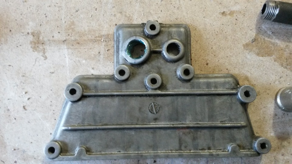

Влезу в коменты прогорела прокладка и раз снял голову дай думаю и печку переделаю. Такой крышки не было, сделал из родной без отливок, все работает. Теплей на порядок. Зима показала.

А вот мне пришлось домик приваривать, не нашёл такую крышку. Чёт та не разберу .При перекрытии крана с головы ток есть ?
у меня крана нет вообще
Мне без крана не понравилось.
весной может и поставлю кран сейчас он не к чему зима наносу

это в 402-м самое горячее место, а в 6-м нет.
на 406м голова 4го цилиндра самое горячее место
там дело в циркуляции ОЖ, поток зависит от отверстий в прокладке (402- с круглыми (маленькие) и треугольными, в 406-треугольные), на первых 406 было с головы, потом упростили т.к. те же яйца…
сам понял чё написал?
что тебе не понятно?
с каких это пор горячая жидкость перестала подниматься вверх? горшок так то ниже головы. Только ни кому не говори :D
она просто поднялась вверх, или она всё-таки циркулирует по системе?
ни хрена она там не циркулирует. возле 3 и 4 горшка она тупо стоит и кипятит голову
на каком двигателе не циркулирует?
откуда эта информация?
От здравого смысла и понимания сути вещей. Схему охлаждения посмотри внимательно
