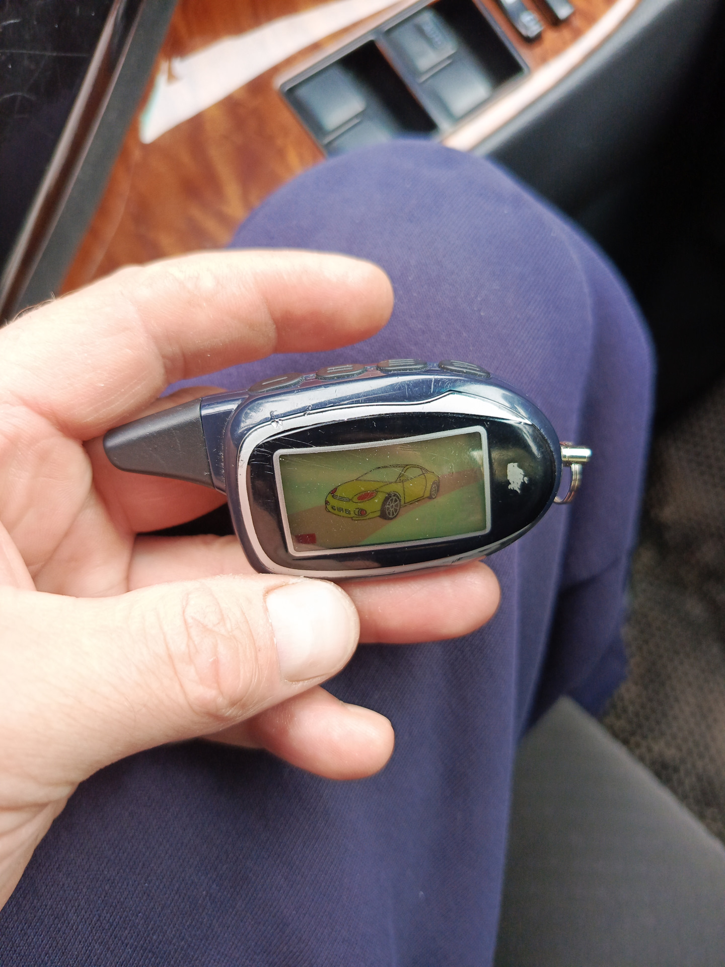

Всем доброго времени суток
Скоро холода и я решила позаботится о машинке и своем комфорте.
Сигнализация с автозапуском и функциями запуска по времени, температуре и автозапуск по бортовому напряжению, что очень сильно порадовало.
Сигнализацию ставила в сервисе, заодно убрали провода от регистратора и радара.
Большой минус это инструкция ( все в таблицах и ссылках на страницы, из разряда "тут играем тут не играем, а тут рыбу заворачивали …")
Поэтому нормальное описание на Настройку автозапуска. Scher-Khan Magicar 5
Убедитесь, что до начала программирования система снята с охраны и зажигание в автомобиле выключено. Так же отключен режим «Свободные руки» и желательно открыта дверь, чтобы не произошло перепостановки в охрану.
Невозможен автоматический запуск двигателя только по температуре или только по низкому напряжению АКБ. Условие включения запуска по времени является обязательным.
Внимание! Во время программирования система обязательно должна быть снята с охраны и зажигание в автомобиле должно быть выключено. Так же отключен режим «Свободные руки» и желательно открыта дверь, чтобы не произошло перепостановки в охрану во время программирования.

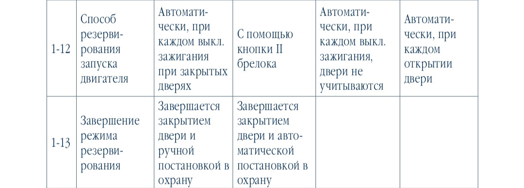

1) Настройка автозапуска по времени (каждые 2, 4 или 8 часов)
а) Вход в режим программирования функций осуществляется долгим нажатием кнопок I+II.
b) Для активации режима автозапуска по времени, 13 раз последовательно нажимаем кнопку IV (сирена издает звуковой сигнал после каждого нажатия кнопки; то есть нажимаем один раз, слышим звуковой сигнал, нажимаем второй раз — слышим звуковой сигнал и так 13 раз)
с) Дождаться, пока сирена «отпикает» 13 раз подряд.
d) Затем выбираем необходимое время автозапуска – кнопка II — 8 часов, III — 4 часа или IV — 2 часа.
e) После этого с брелока нужно включить таймер. Нажать одновременно II+IV коротко, на дисплее появится надпись "timer". Если она до программирования была активирована (горела), её нужно выключить (также II+IV) и включить снова.
2) Настройка автозапуска по температуре (при достижении t◦ в салоне -15, -25, +60)
Для корректной работы автозапуска по достижении температуры надо выполнить 3 шага:
1. Включить запуск по времени (режим 1-13 в II, III или IV) – [см. 1) – a), b), c)]
2. Включить контроль температуры (режим 1-21 в II, III или IV)
a) Напомним, вход в режим программирования функций осуществляется долгим нажатием кнопок I+II.
b) Для активации режима автозапуска по температуре, 21 раз последовательно нажимаем кнопку IV (сирена издает звуковой сигнал после каждого нажатия кнопки; то есть нажимаем один раз, слышим звуковой сигнал, нажимаем второй раз — слышим звуковой сигнал и так 21 раз)
c) Дождаться, пока сирена «отпикает» 21 раз подряд.
d) Затем выбираем необходимую температуру автозапуска – кнопка II — (-15), III — (на -25) или IV — (+60).
3) Настройка автозапуска по бортовому напряжению
Реализация отсрочки таймерного запуска вплоть до момента, разрядки аккумуляторной батареи до 11.5 В, осуществляется следующим образом:
a) Вход в режим программирования функций – долгое нажатие кнопок I+II.
b) Для активации режима автозапуска по напряжению, 20 раз последовательно нажимаем кнопку IV (сирена издает звуковой сигнал после каждого нажатия кнопки; то есть нажимаем один раз, слышим звуковой сигнал, нажимаем второй раз — слышим звуковой сигнал и так 20 раз)
c) Дождаться, пока сирена «отпикает» 20 раз подряд.
d) Таким образом будет осуществлен вход в режим программирования функции «Ограничение таймерных запусков по напряжению АКБ».
e) После этого необходимо нажать кнопку II для активации режима.
Время прогрева двигателя:
Для установки времени прогрева двигателя, установите функцию 1-12 в положение II.
Если детальнее, то необходимо выполнить следующие действия:
b) Для настройки времени прогрева двигателя, 12 раз последовательно нажимаем кнопку IV (сирена издает звуковой сигнал после каждого нажатия кнопки)
с) Дождаться, пока сирена «отпикает» 12 раз подряд.
d) Затем выбираем необходимую продолжительность запуска – кнопка I — 5 минут, кнопка II — 15 минут, III — 25 мин или IV — 45 мин.

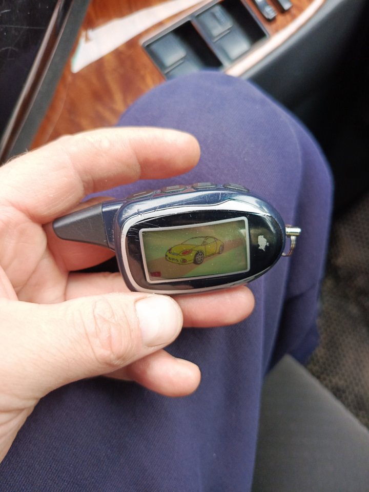

Вопрос по брелоку! У меня не горит подсветка дисплея, в чем может быть причина? Знаю точно что она там есть, но почему-то у меня не работает
Подсветка навернулась. Такая же фигня у меня. Купил новый брелок.

Нашел ответ в руководстве SherKhan Magic car A
Управляющее меню 1 (1+2 на две секунды)
И 4ой кнопкой напикиваю 14 пункт, затем устанавливаю положение 4 и выхожу из меню 1+2

Ребят, а если я 1+2 нажимаю и у меня брелок вообще не пикает, не входит в режим программирования( что делать?
У тебя руководство по сигналке в обще есть? просто без нее тебе здесь делать нечего или где то те искать всю информацию, могу подсказать по magicar 5
Ну подскажи, заранее спс)
нажать и удерживать пробовал, тебя какие вопросы интересуют по сигналке?
Пробовал( но там потом сирена пикает сама и все( брелок вообще звука никакого не издаёт( я хотел запрограммировать автозапуск при -15 град
я сам вот не давно себе запрограмировал на такой запуск работает отлично, здесь выше как раз все четко описано, если гдето не понятно могу пояснить, я меня оно тоже не с первого раза получилось
да я когда 1+2 зажимаю у меня брелок вообще не пищит, только сирена у машины
Для мажикаров надо зажимать 1 и 4
MaxKoltsov
жми 2 и 3 кнопку!
