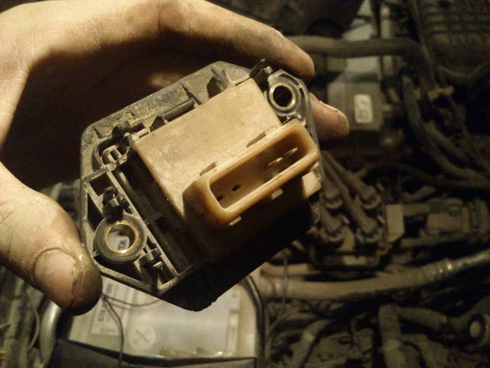

Проблема была такова: при включении задней передачи не загорались фонари заднего хода. Загорались лишь в том случае, когда дожимаешь рычаг МКПП до упора назад (есть там небольшой люфт). Приходилось при движении назад всегда держаться за ручку… прям как в детском саду =)
Как до него добраться?

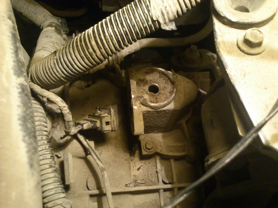

Для доступа к датчику необходимо снять корпус воздушного фильтра. После того как сняли видим такую картину.

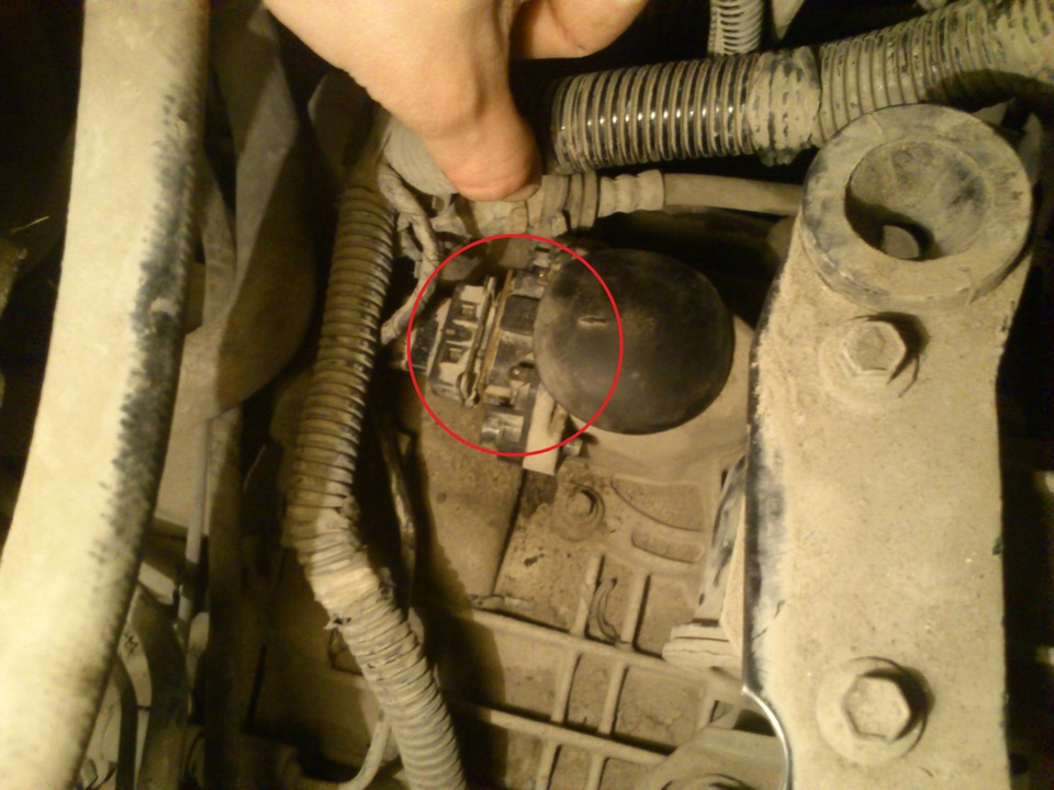

Отсоединяем штекер от датчика и выкручиваем 2 болта (под звёздочку). Выкручивать их уж очень неудобно… всякие шланги и проводка мешают.

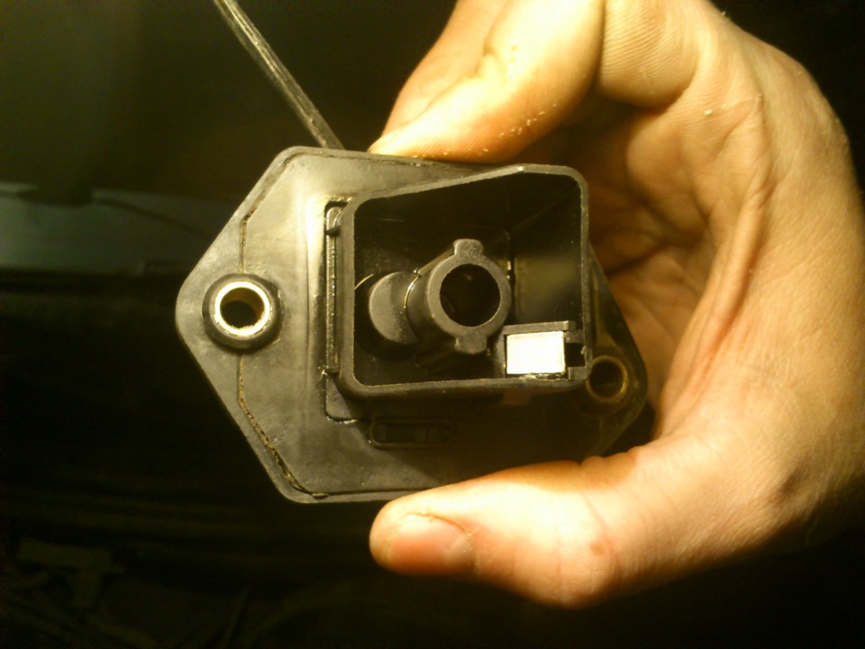

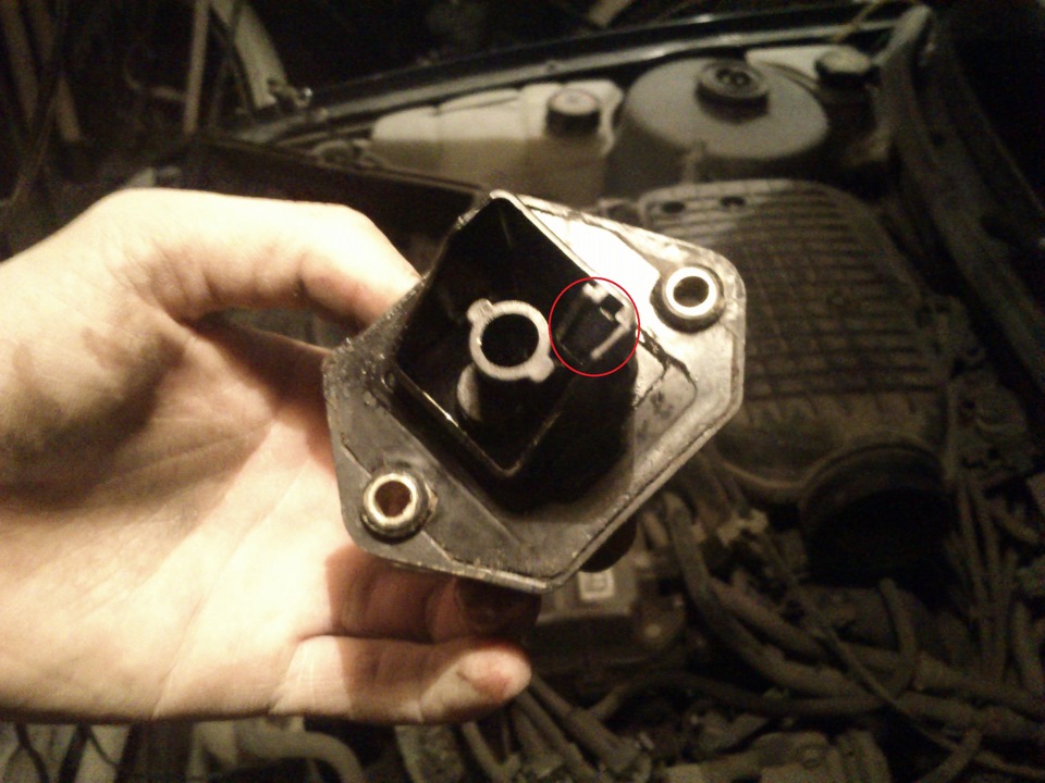

на этой кнопке со временем протирается канавка и из-за этого дефекта контакты не замыкались (не доставали)
Собственно ремонт.

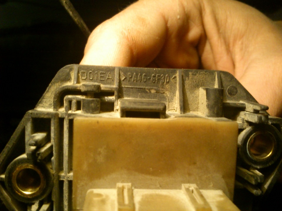

Вырезал из жести прямоугольник по форме кнопки и приклеил к этой кнопке. (естессно по всем правилам предварительно прошкурил, обезжирил…)
Всё работает! Теперь при езде задним ходом можно держаться за коленку любимой девушки, ну или почёсывать что-нить (например бороду ;) ) в отсутствии девушки =)

чем клеил? собираюсь заняться этим делом, такие же симптомы, на бывшей сиерре тоже такая же конструкция с теми же проблемами))) и долго ходит после приклейки?
Клей момент классический )). Ходит до сих пор.
