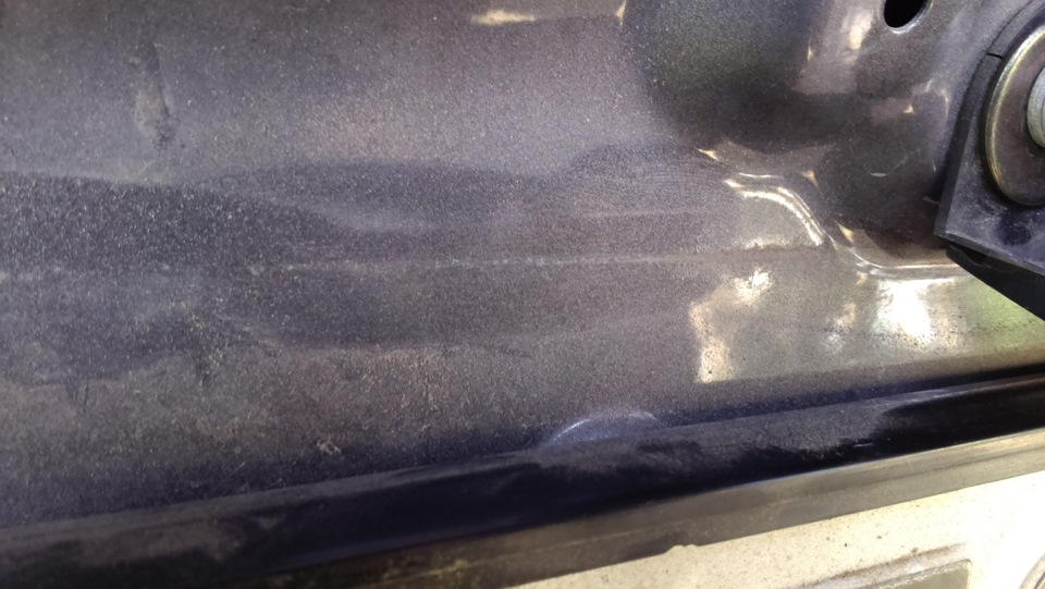

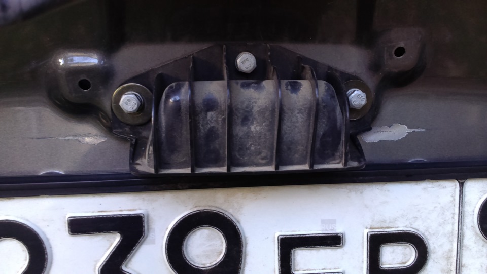

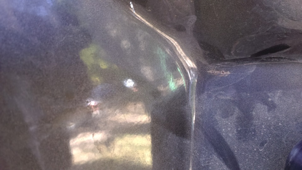

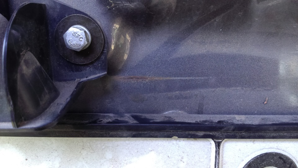

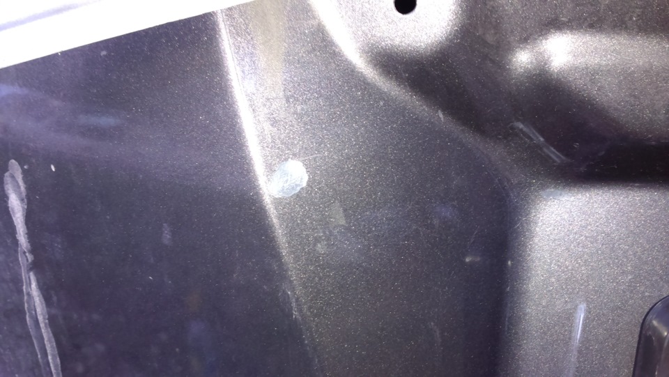

Всем привет, решил я продолжить осмотр своего автомобиля и вскрыл крышку багажника там где у нас крепится камера и подсветка гос.номера. Результаты на фото, процесс цинковки описан в первой части www.drive2.ru/l/7474673/. Проверяйте крышку багажника, эта пластиковая часть крышки, очень сильно трет метал. Всем удачи.

У Дастера аналогично с хромовой накладкой на багажнике.
а как она снимается подскажите пож!
Тут конечно весело, ну сначала обшивку снять, вот дальше весело. Откручиваем 4-е самореза, через окошки, а потом аккуратно пытаемся сдернуть, там стоят пистоны не очень удачно конструкции + они еще и деревянные, мне пришлось пару откусывать кончики. Снимается не легко.
Да под номером -больное место у ховеров.У себя накладку номера проклеивал двусторонним скотчем, чтобы не тёрло.
Спасибо за напоминание, давно хочу её снять и дырок насверлить, что бы после мойки от туда вода пол дня не вытекала при открытии закрытии 5-ой двери.
