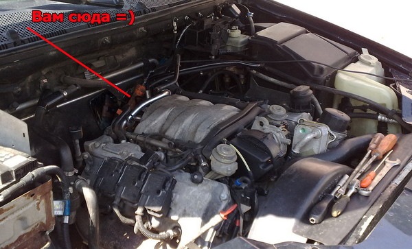

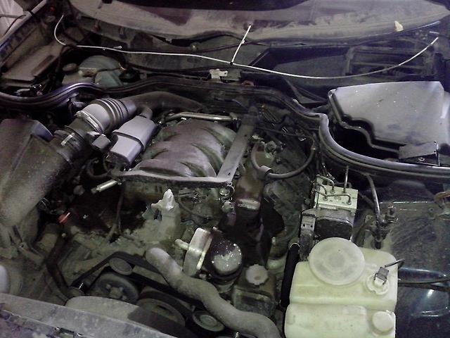

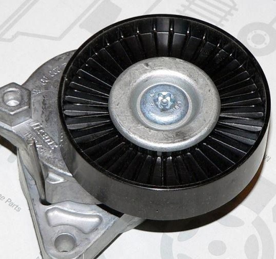

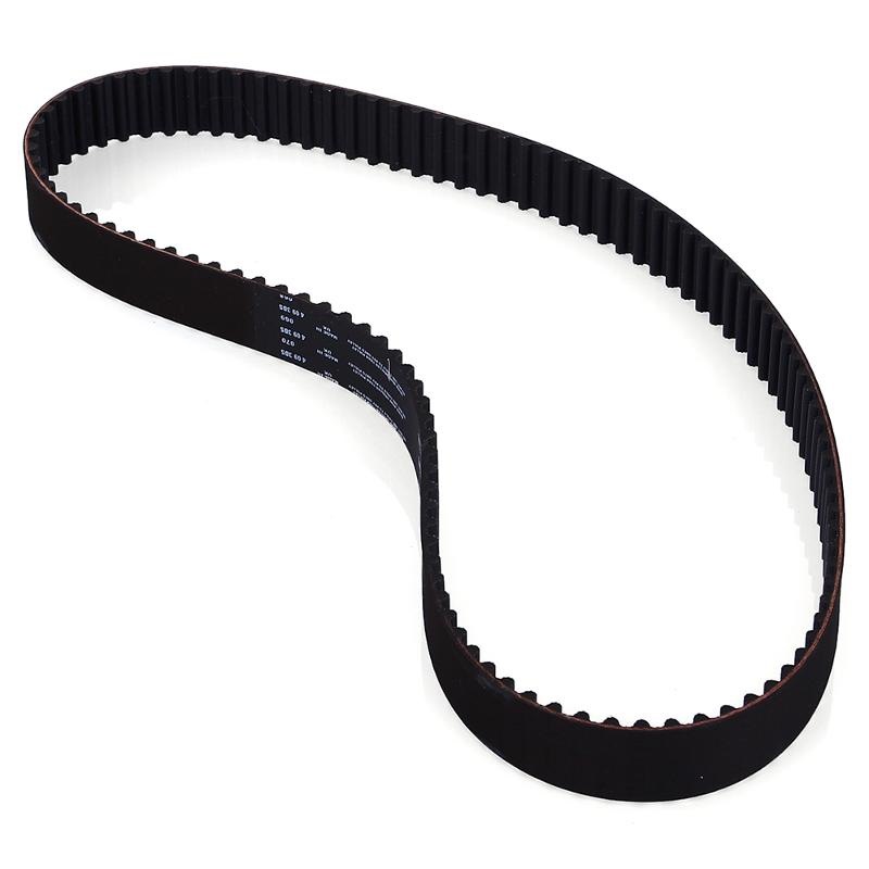

оказывается глохнит изза того, что перегревается двигатель. в марте порвался ремень изза подшипников на натяжном ролике. и тут понеслось.

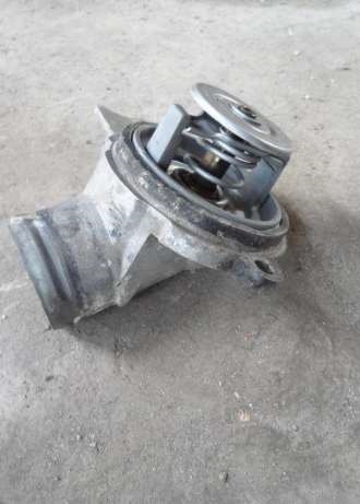

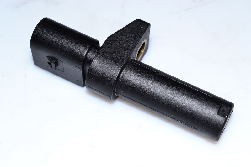

ехал на ней и вдруг на дисплее выходит ошибка . что еду на аккамуляторе, посмотрел под капот, порвался ремень. доехал через неделю в сервис, поменял ремень. перестал после этого работать термостат, оказывается изза того что радиатор забился и по большому кругу не пускает охлаждающиюся жидкость. перегревался двигатель и глох, поехал в сервис на диагностику, посмотрели, до этого смотрел в интернете что же может быть, всё грешил на датчик коленвала и был прав, на диагностике показало, что он помер. поменял его и всё стало работать отлично. сейчас только коробка начала пинаться сильно после того как тронишься (((
