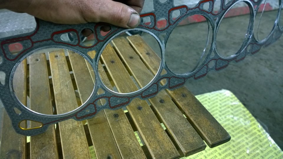

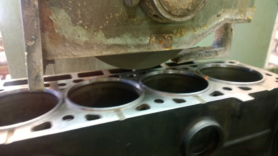

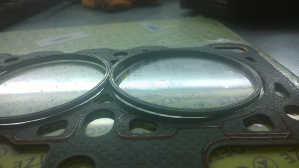

Изготовили газостык с запорными кольцами. По технологии PyramidRingsHeadGasket. Надеюсь все будет хорошо)))

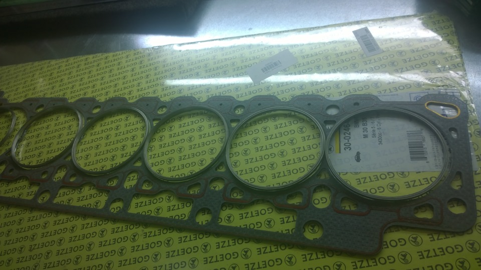

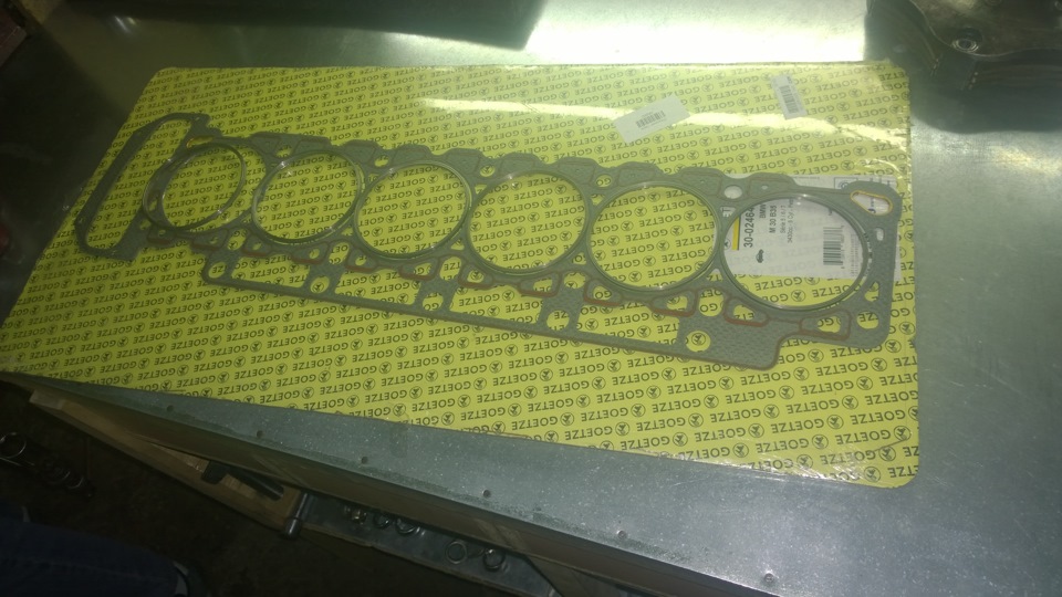

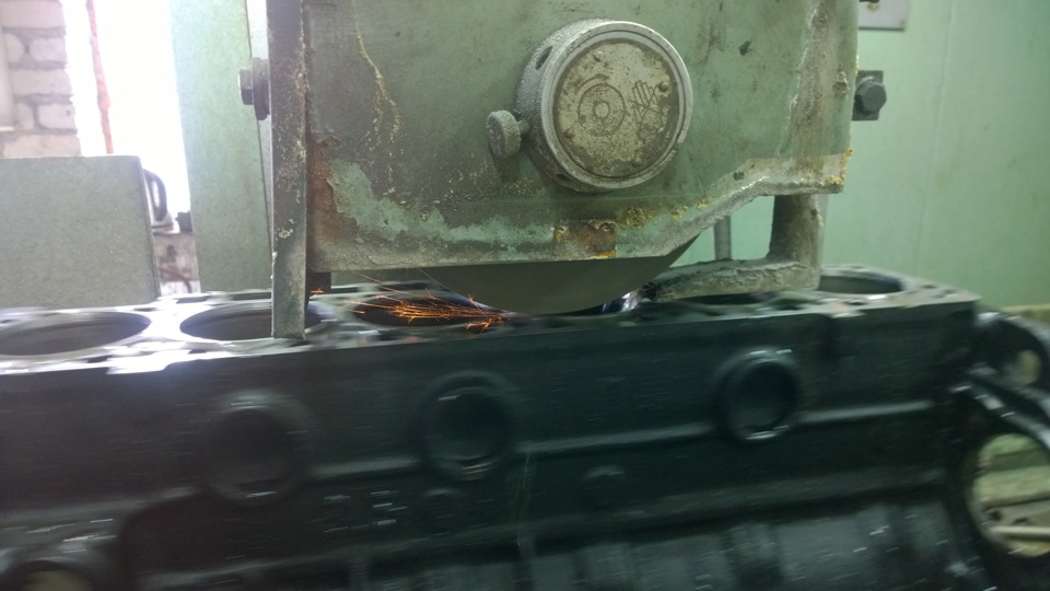

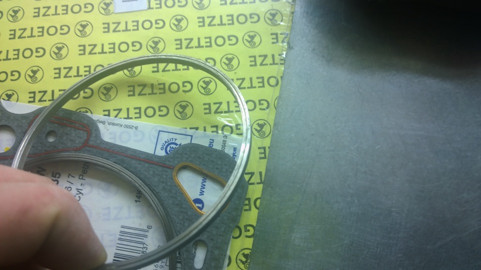

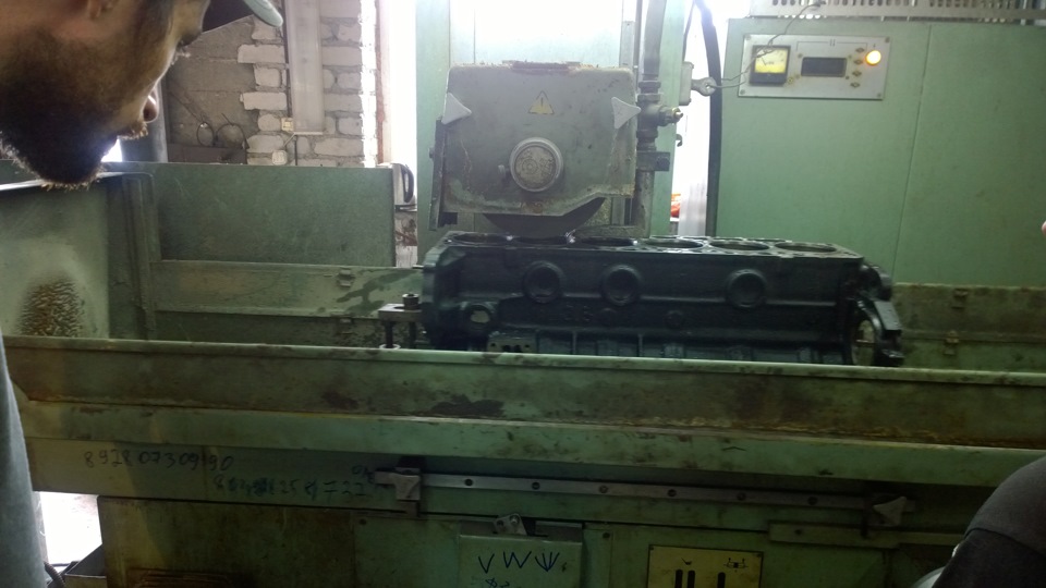

я делал так! протачиваю в блоке паз 2мм вглубину, 2мм в ширину. беру прокладку Goetze, мерию в обжатом состоянии 12кг, я получил 1.65мм, вытачиваю кольца 4,5мм, с зубом по середине формы пирамиды, 0,3мм и шириной, 0,3мм в высоту. получается высота кольца в сумме 4,53мм. беру кольца, переворачиваю их, и вклеиваю суперклеем каждое перевернутое кольцо, зубом вниз, чем плотнее вклею тем выше точность. Потом ставлю все это добро на плоскошлифовальный станок, -заведомо готовлю индикатор который мерит высоту, в моем случае выступания колец, и шлифую до (1,7это для прокладки, и+0.3зуб)получил 2мм вместе с зубом. это желаемое выступание от плоскости болка. потом аккуратно вытаскиваю все это добо, !и нельзя их теперь путать! нивкоем случае, чищу от клея и вставляю. обрезаю прокладку по кольцам и ставлю голову, зуб вгрызается в головку на все 0.3мм, и плечом кольца вжимается жестко в блок. т.к ужатая прокладка 1.65, а кольцо получили 1.7без зуба, получили преднатяг для кольца 0.5мм. вжать кольцо важнее чем прокладку.

спасибо, прокладка сток. высота с ножом 2.30

Почему нож посредине кольца?

Я делал именно заостренные верхушки колец, а у тебя они плоские и какой то микро пазик в центре?! Не пойму чем именно они будут врезаться в гбц?
Это не пазик, это зубик.
Понятно, какой высоты этот зубик делал?
