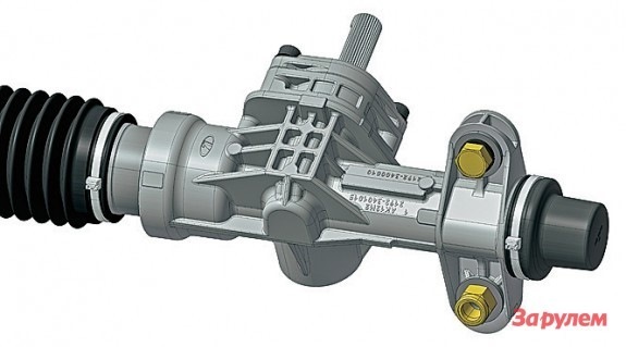

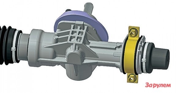

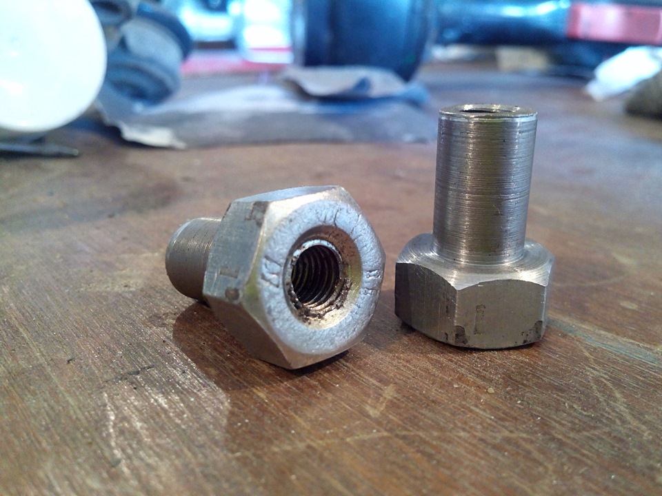

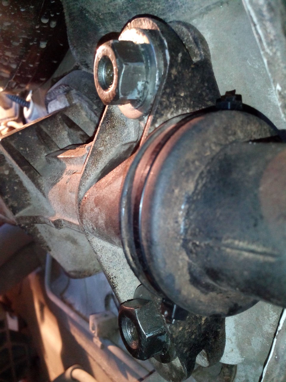

Вчера токарь мне выточил переходные гайки для установки рейки нового образца с жёстким кронштейном, а сегодня я её установил, но для профилактики разобрал полностью и смазал капитально, усы поставил старые чтоб на развал бабки не тратить
Рейка встала как родная не чего ломать и пилить не нужно ! Теперь отзыв : Короче ставьте не пожалеете, рулевая стала очень точной и предсказуемой, реакция руля моментальная ! а так как я её ещё и смазал капитально ещё и лёгкой . и ущп теперь нафиг не нужен ! Не понятно по какой причине, но вибрация с руля ушла, проверял даже при включении кондёра, а раньше даже после включения карсона появлялась дрож, немного протэстил по плохой дороге, тоже всё отлично, не стучит и не отдаёт в руль, дорогу держит отлично .

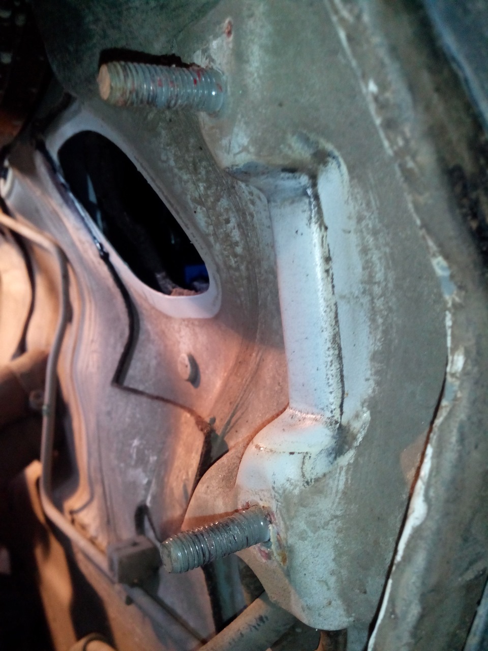

Подскажите кронштейн со шпильками где на фото. Он уже имеется на калине?
Гайки дорого обошлись? Че то не берется никто сделать(
300р
Profff73

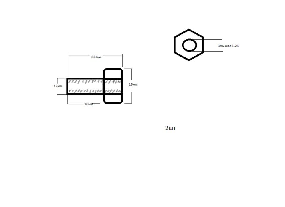

Можно и без токоря самому сделать . нужен лишь болт на 12 . просверлить его сверлом на 7 и резьбу нарезать на 8 мм

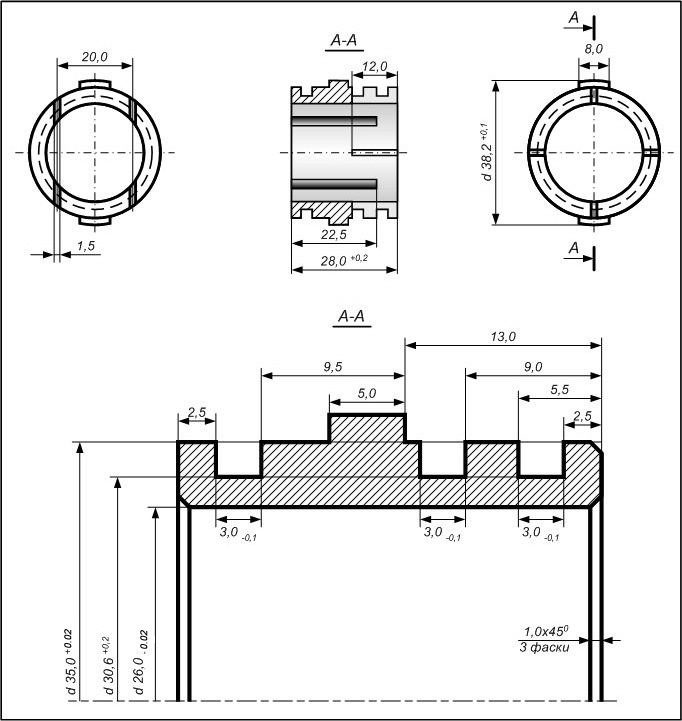

всё равно на новой рейке умрёт со временем втулка, а фторопласт надёжнее, вот чертёж закажи у одного токаря, дешевле будет
Спасибо. Буду искать токаря. Если нет, так поставлю калина-спорт рейку…

Чертёжик стырил, спасибо)))

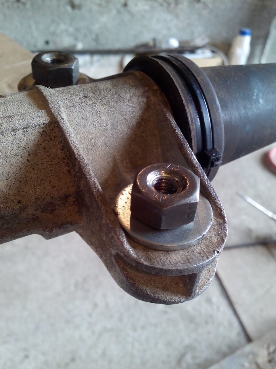

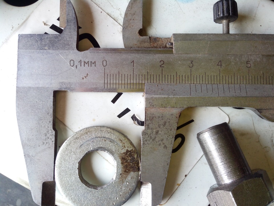

А вопрос такой. Там с завода идут гайки с пояском против отворачивания. Новоточеные соответственно без этого пояска. А они не открутятся там? Может, гровер надо было использовать?
На гранте болт с гровером а на нижнем гайка с тефлоном .фото 2е с низу неоткрутится . гайка длинная 28мм
Вчера такие гайки мне сделали. Даже подлиннее — 33мм (за счет шестигранной части). Попробовал болтом — легко ходит, не смотря на длину гайки. Надо чего-то думать против откручивания, ибо зона вибронагружена (через привод -> стойку -> тягу). Теперь думаю, что надо было бы гайку эту сделать длинной 21мм в узкой части, и использовать шайбу пружинную коническую 12, но уже сделали как сделали =(
дак тебе длинны хватит под гровер и шайбу, ещё можно сделать шайбу из жести квадратную и один конец загнуть ( законтрить гайку )
А вместо таких гаек втулки не подойдут?хотя идея крутая
Не подойдет . шпильки короткие
Понял, короче твоя идея- лучший способ

Привет! Подскажи поалста из какого материала переходные гайки точил?
Из болтов колесных . но можно и из обычного шестигранника
Спасибо! Прошу прошения а. что за обычный шестигранник?
Стальной шестигранный прут

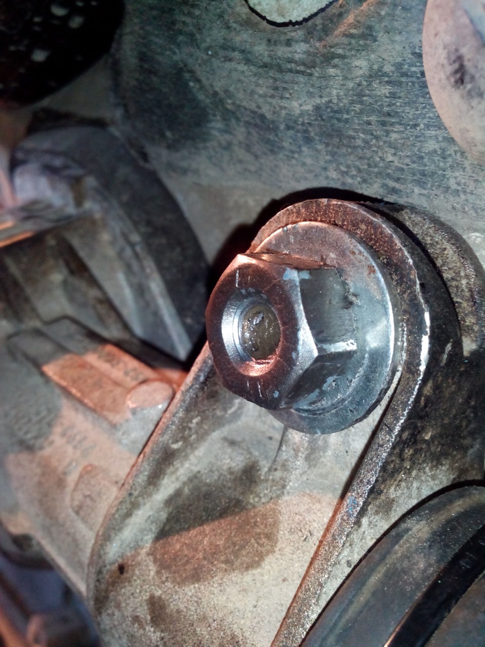

а где кронштейн взять, или он уже стоит на авто/идёт в комплекте с рейкой?
Нигде . это рейка такая

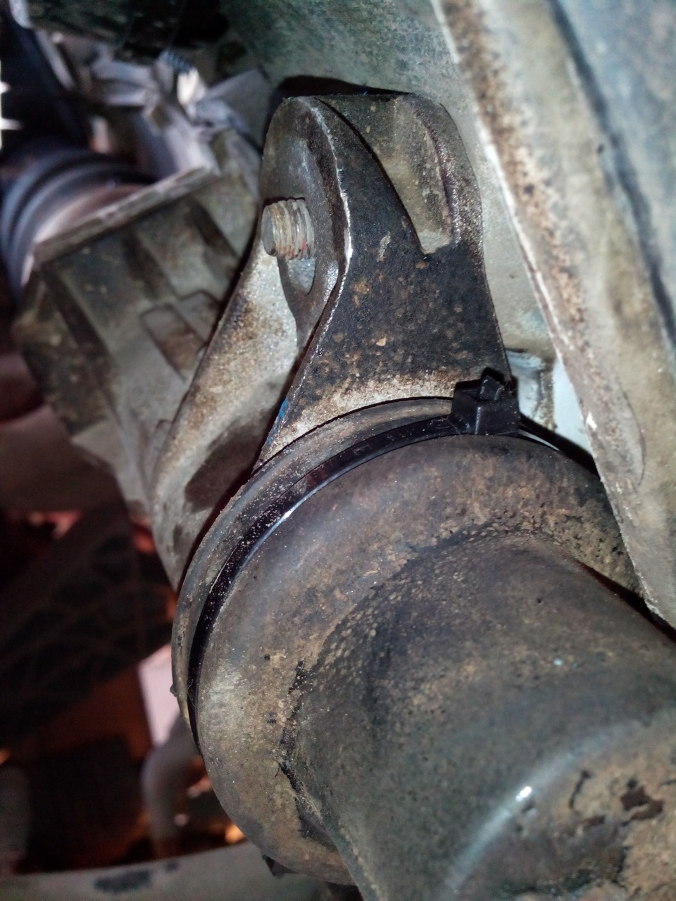

кронштейн на 5 фото, он в комплекте с рейкой идет? не пойму…
Глянь в предыдущей теме фото . и поймешь
Dimmastiy
Не то написал это штатный приваренный кронштейн

а гайки не должны быть законтрены? узел же вибронагруженный
По заводу должны, но тут гайки длинные 28мм, думаю не открутятся, хотя можно и гравер поставить
а можно попросить(не безвозмездно конечно) сделать ещё комплект крепления?
могу номер токаря дать, чертёж выше
