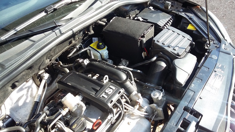

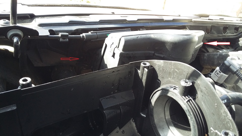

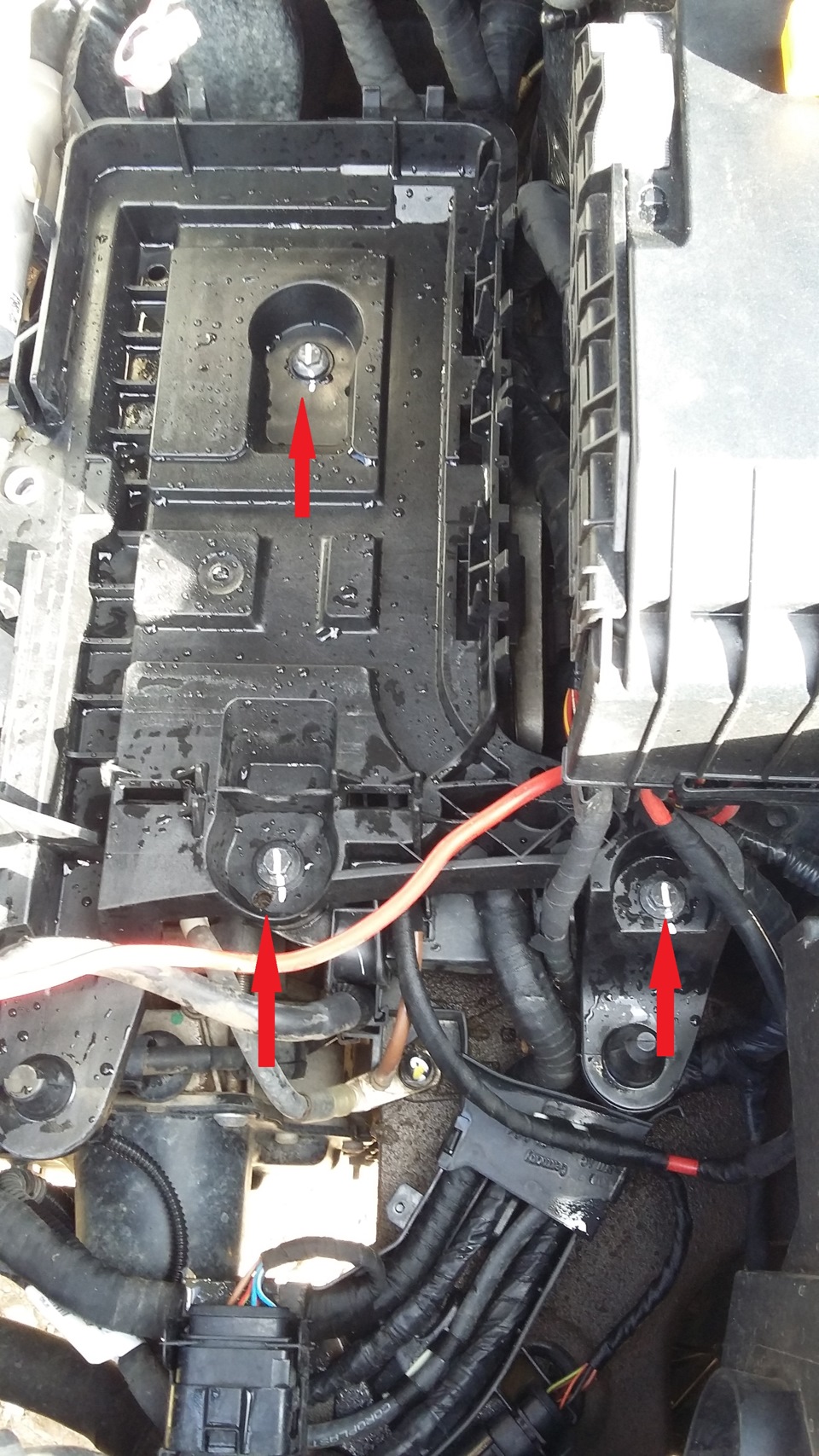

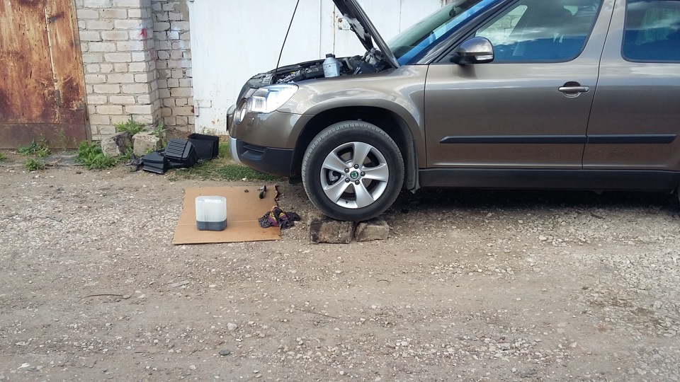

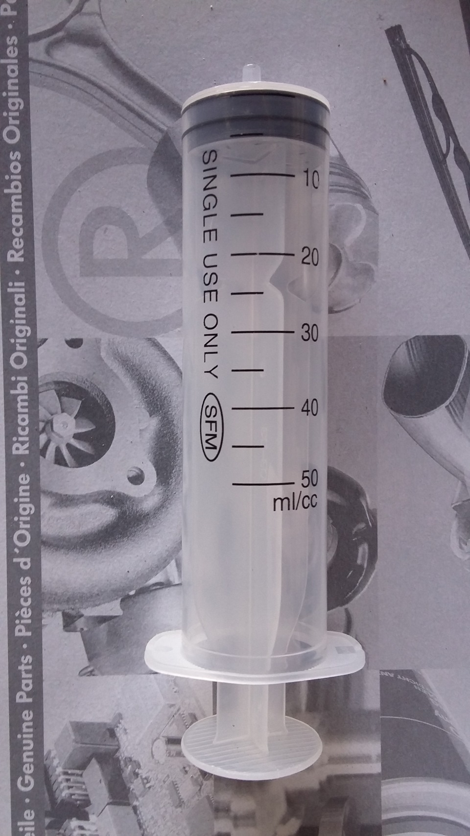

Может конечно я перегибаю палку, но всё же решил поменять масло в КПП DSG7. Масло менялось именно в механической её части! Масло оригинальное gear oil g 052512a2. Как оказалось вся процедура занимает очень мало времени, и не требует почти ни каких разборок. Нужно снять корпус воздушного фильтра, утеплитель АКБ, сам АКБ, подставку под АКБ. Дальше снимаем защиту двигателя (у меня уже была снята) и откручиваем пробку КПП, она откручивается шестигранником на 10. Будьте осторожны и не слейте масло с мехатроника! Дальше закручиваем пробку, аккуратно она алюминиевая, и идём заливать новое масло. Я это делал через сапун, сняв с него колпачок, и нагнетая шприцем масло через небольшую трубочку. Можно конечно снять крышку блокировки КПП в режиме Р, но я побоялся, да время было. Да и через сапун масло заливать элементарно и не долго, если у Вас конечно шприц не на 5 мл:) Дальше всё ставим на место и радуемся новой Олейне в коробке.
Важное дополнение! Весь геморой с разбором, нужен только в том случае, если Вы решились на снятие крышки! Если масло будете нагнетать через сапун, то ничего снимать не нужно! И процедура дико упрощается! См. последнее фото!

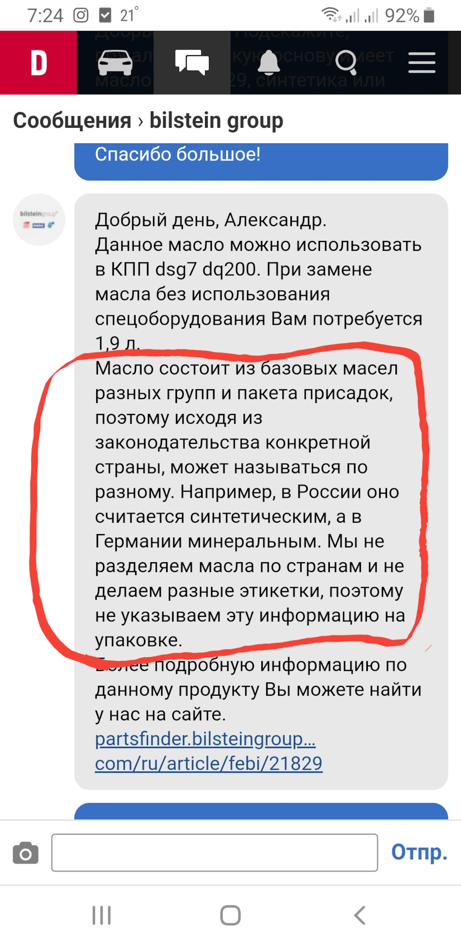

Добрый вечер. По указанному вам артикулу бьется минеральное масло. А здесь вы пишите синтетическое. Так какое в итоге ?
Здравствуйте! Да Бог его знает, скорее всего я ошибся, и масло именно минеральное. Кстати, производитель заменил артикул на масло G055512A2.
В своё время, хотел взять масло Febi, спросил про классификацию масла у производителя, и получил уклончивый ответ, скрин прилагаю.

Артикул масла, которое Вы заливали, VAG G052512A2 — это синтетическое трансмиссионное масло. А как же акция Шкоды по замене синтетического масла в ДСГ-7 на минеральное?
Акция проводилась по замене масла в мехатронике, а в механической части масло именно то которое я лил.

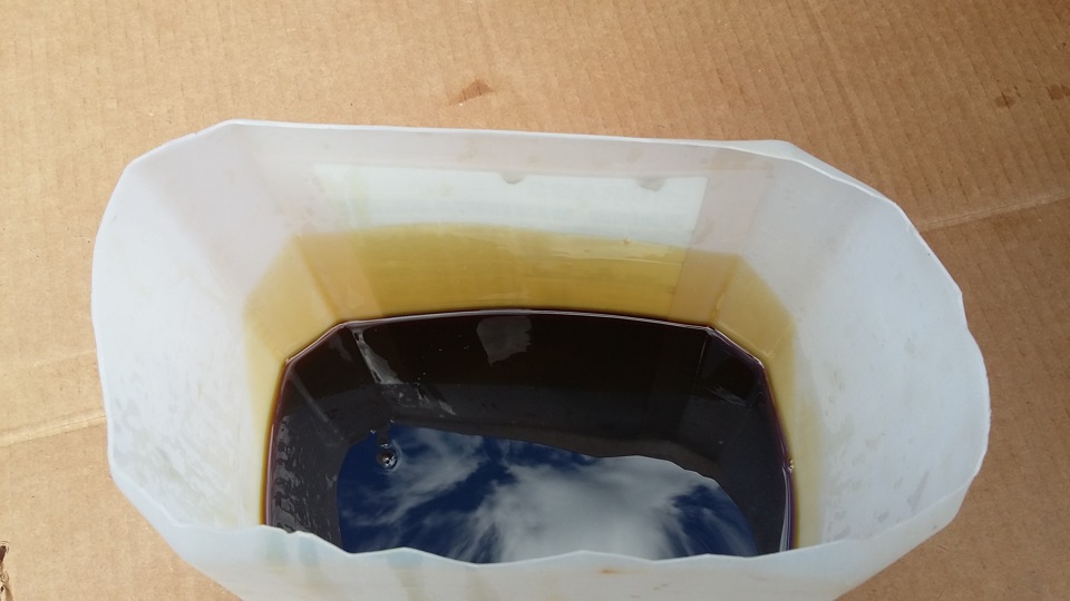

Вопрос к автору, глядя на слитое масло, сколько ему жить осталось. Т.е. заменив масло какой ресурс решили для себя? опираясь на то, что в МКП замена обычно на 90 000км.
Думаю что столько и выходит, но лично мне жаль узел так эксплуатировать. ИМХО

А масло нужно именно закачивать шприцом или оно может самотеком затеч если поршень шприца не вставлять?
Свободно, просто мне так удобнее. Да и трубочка достаточно тонкая, так что процедура будет долгой.

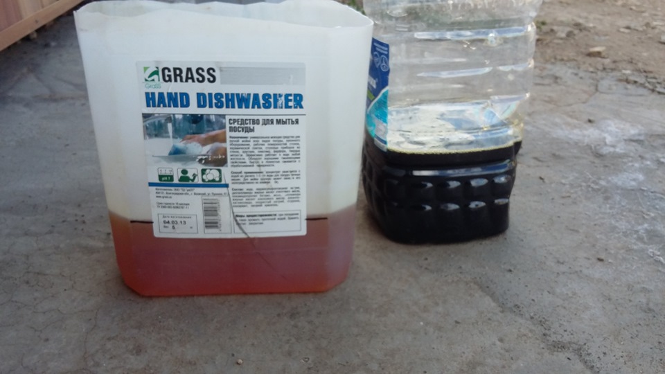

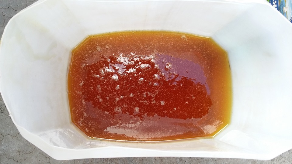

Объем залитого равен объему слитого. + 25гр. Объем слитого оказался 1.7 как и предписывает завод изготовитель.
Молодец информативный отчет, в закладки. Неожиданно черное масло.Изменений в работе ДСГ естественно не замечено?
Спасибо! Именно ничего не замечено.
примеси какие-то в масле были?

Нет, абсолютно ничего.
это хорошо, значит всё на магнитах осталось
