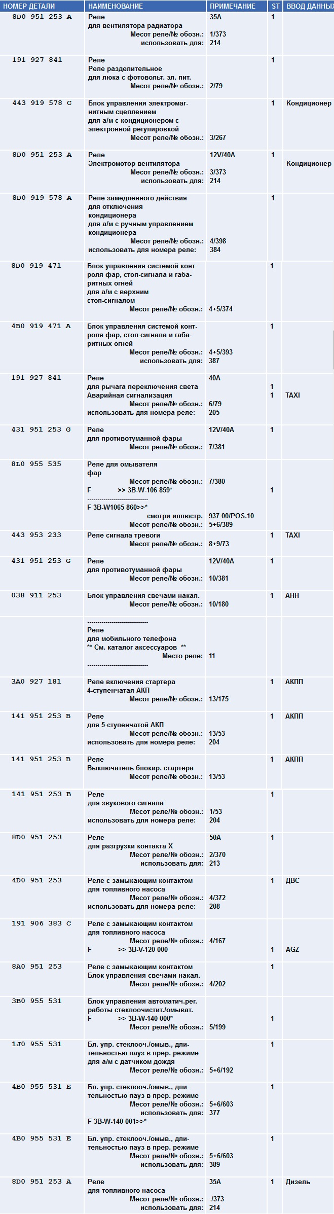

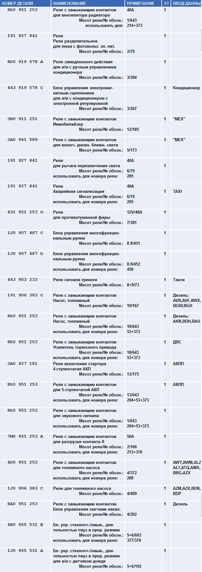

В связи с многочисленными вопросами по номерам реле необходимо внести ясность в эту ситуацию. Давайте разберемся, какое реле за что отвечает. Учтем и то, что на пассатах стоит 3 блока реле: основной и дополнительный (под рулем) и в водоотводящем коробе под капотом, там где стоит ЭБУ.
Примечание для нижерасположенных картинок: странное слово «Месот» означает «Место»,
т.е. номер позиции реле. Далее через слеш («/») идет номер самого реле, т.е. большие цифры на его корпусе
Ситуация для B5:
Основной блок (Картинка №1)

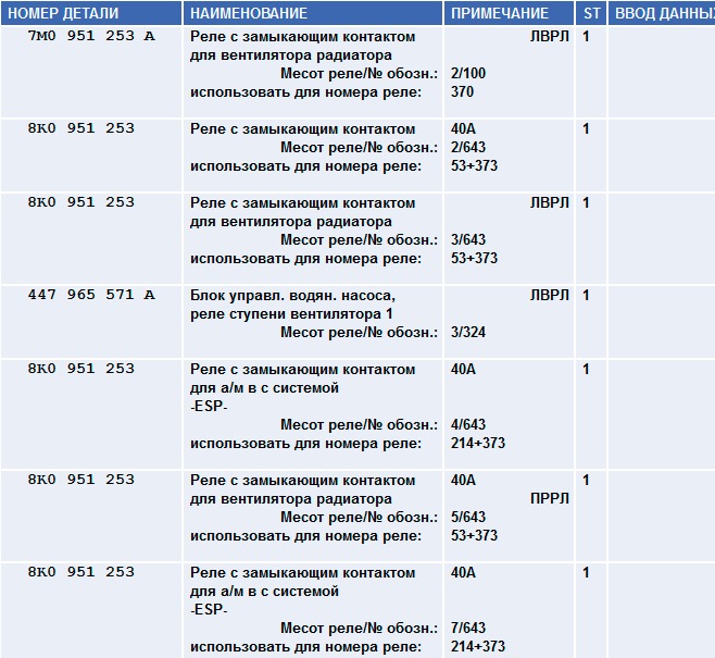

Дополнительный блок (Картинка №2)

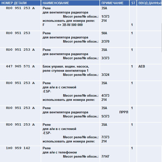

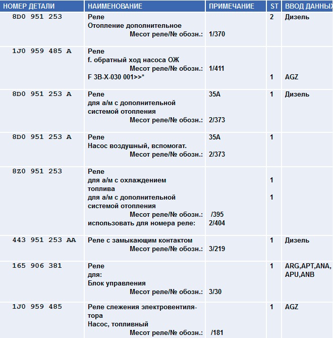

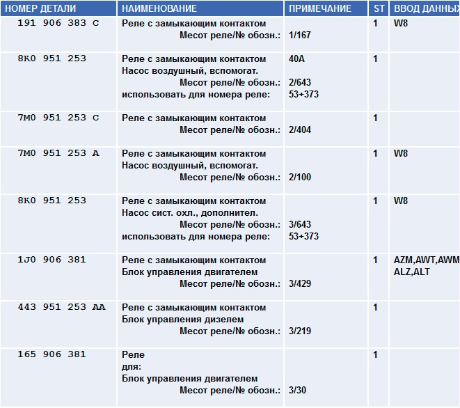

Ситуация для B5+:
Основной блок (Картинка №4)

Дополнительный блок под капотом (Картинка №6)
