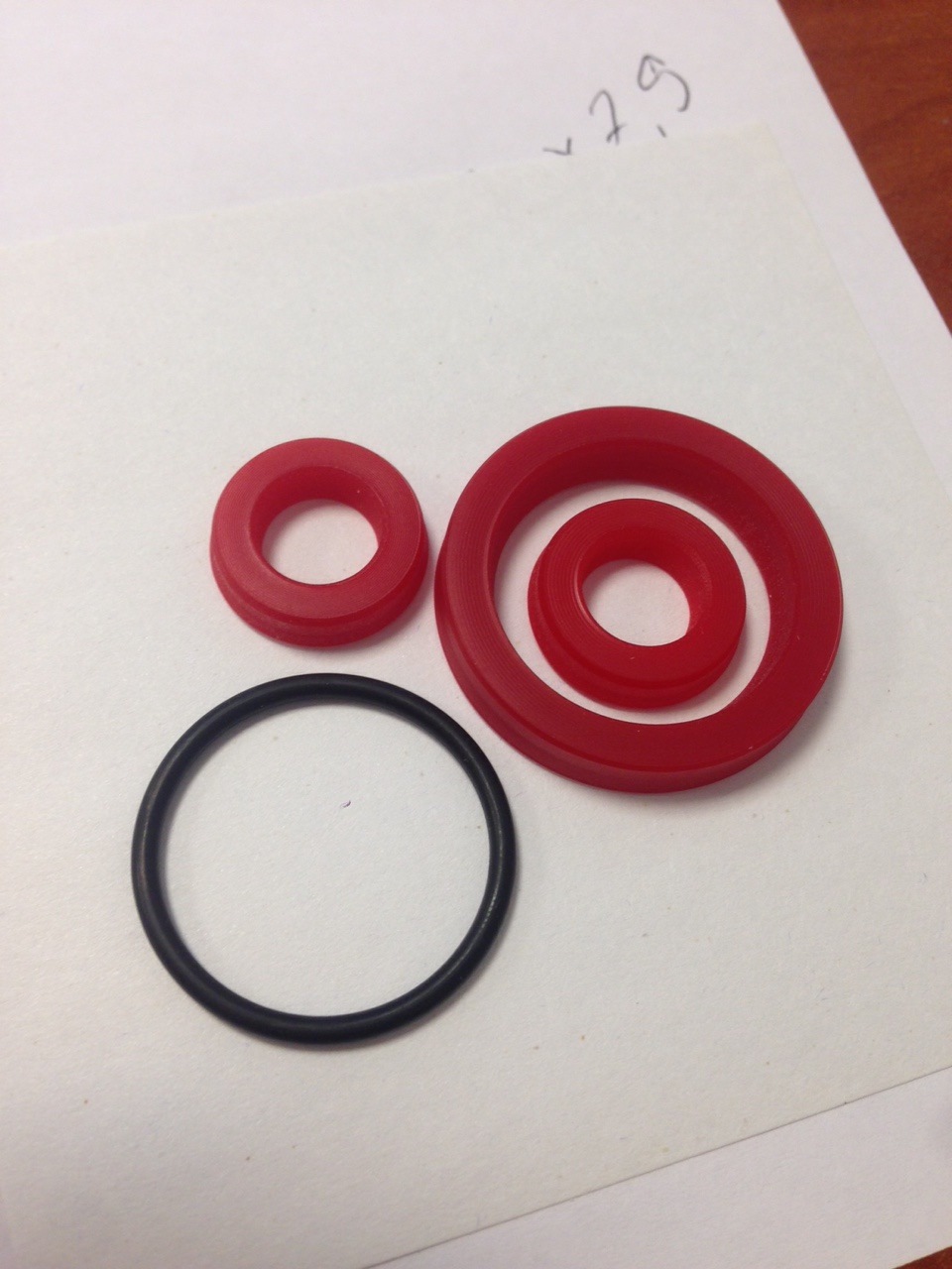

ПОДРОБНАЯ ИНСТРУКЦИЯ ПО ЗАМЕНЕ МАНЖЕТ — www.drive2.ru/l/552601625932334011/
АРТИКУЛЫ МАНЖЕТ — www.drive2.ru/l/6018516 выйдет не дорого

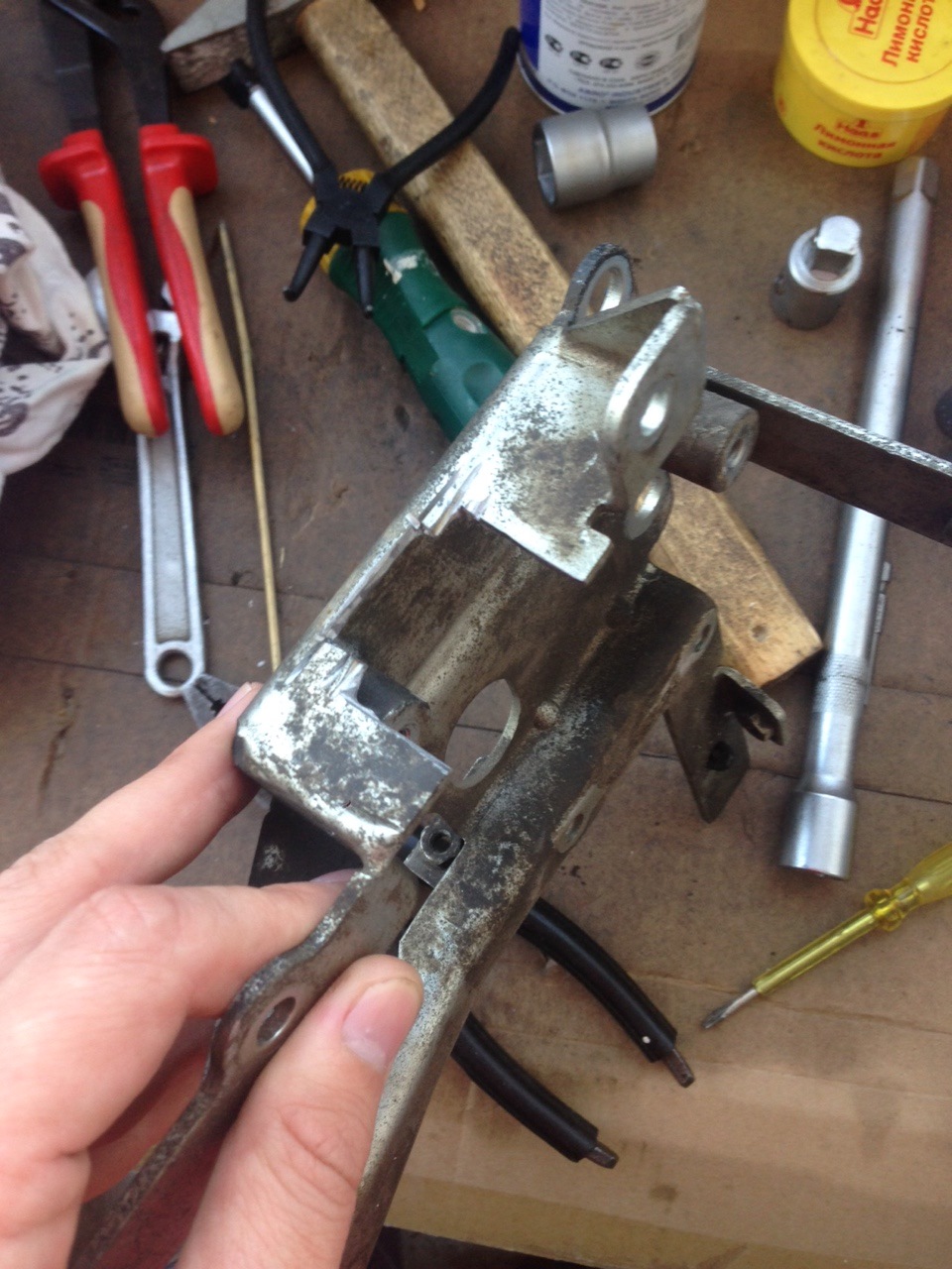

на его блоге есть подробное описание ремонта, я укажу лишь нюансы с которыми я столкнулся.
Вот собственно снятый робот с фиата, держится на 7 болтах, пять сверху на 13, и 3 сбоку возле насоса на 15.
Для разгереметизации гидроблока используем программу FiatECUScan, функция "Разгерметизация аккумулятора" h-a.d-cd.net/c0de45as-960.jpg, так как рабочее давление 45бар то при разборе под давлением рискуете быть все в масле с ног до головы.
Помыли почистили разобрали. Понадобятся два ключа TORX(звездочка) T20 и T30.

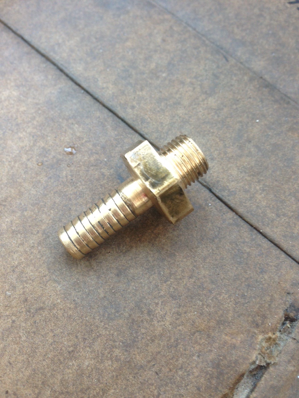

Обращаю ваше внимание что дополнительный дренаж делать не обязательно, при новых манжетах по идее стандартного дренажа должно вполне хватать. Также вместо дополнительного дренажа можно просто расширить стандартный.
размеры шестигранник на 17, резьба М10х1, штуцер на 7,5мм
под него куплен в кастораме ПВХ шланг с размерами внешний 9 мм, внутренний 6 мм, стенка 1,5 мм
Сверлим в механической части отверстие и режим резьбу на 10
Вкручиваем штуцер на герметик

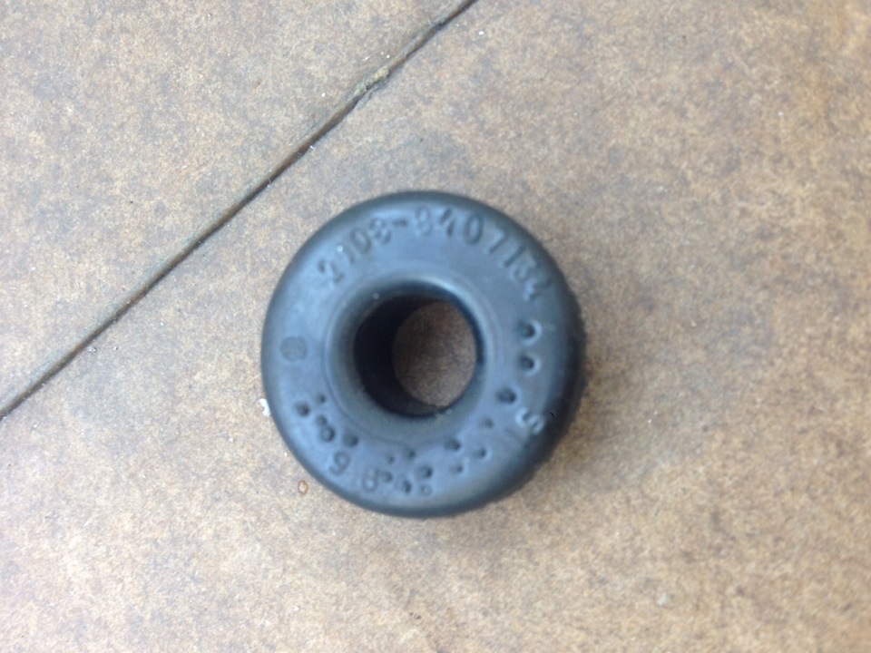

Для бочка была куплена манжета от ваз 2108 внутренний диаметр около 8 мм
В бочке сверлим отверстия под манжету я сверлил пером на 12, но потом еще немного расширял, в идеале сверлить на 13-14 мм но не было чем.
Перебираем гидроблок по инструкции
ИНСТРУКЦИЯ ПО РЕМОНТУ — пишите в личку поделюсь
Манжеты брал у Дмитрия контакты Dimidv@mail.ru или заказываем по артикулам www.drive2.ru/l/6018516/ с этого источника

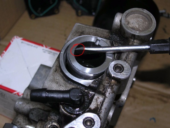

Теперь нюансы, когда вынимал гильзу сцепления, в месте где уперлась отвертка образовался заусенец, он мешал вставить поршень обратно, и был риск его повредить, его аккуратно убрал надфилем.
Все собираем, так выглядит пыльник на новом штоке, становится идеально

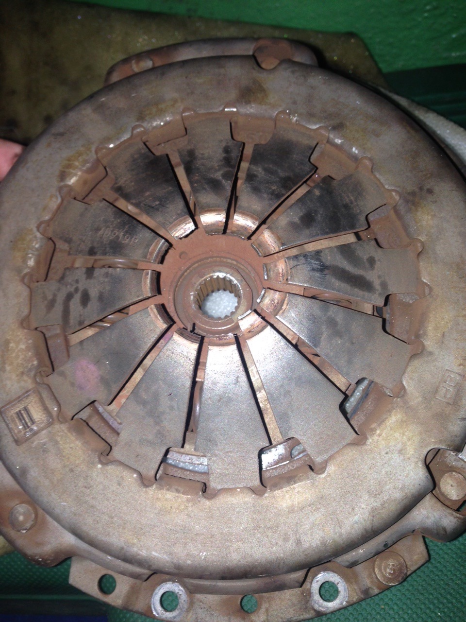

Предварительно заменил сцепление, старое было в хлам, прошло оно 140т км

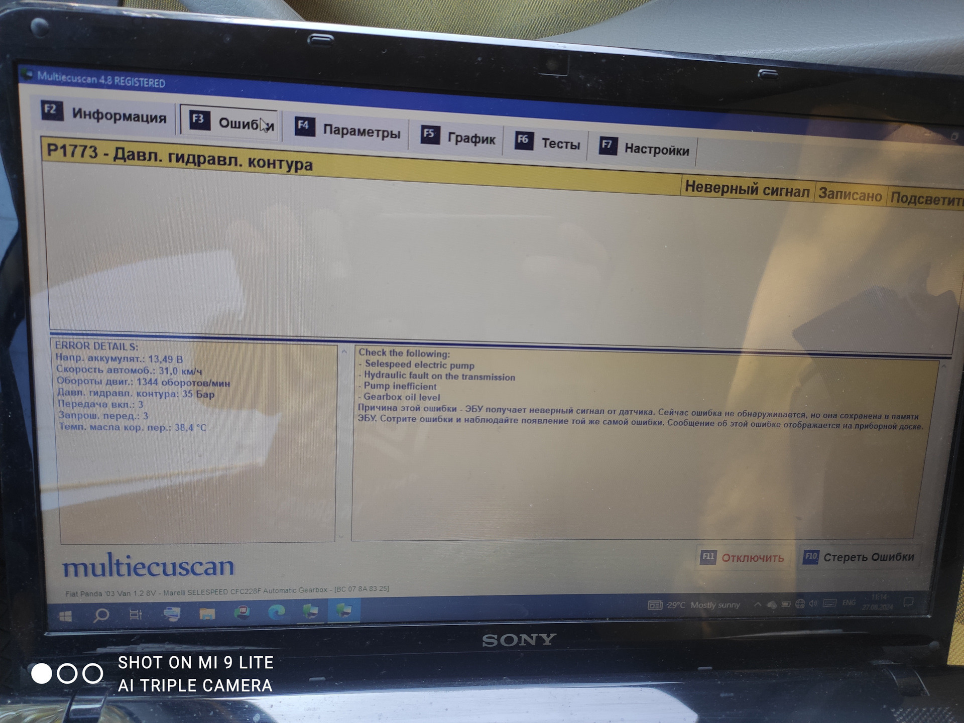

У меня уже год ошибка 1773, и спустя год снова робот мокрый, хотягод назад менял манжеты и промывал, ездил год на тотале лдс, потом увидел темный бачок, промылся атф и залил тутелу. Но она спустя месяц черная и робот мокрый. Буду опять перебирать
На электродвигателе щётки сточены до упора
Ну собственно вот и источник проблемы.
Я знаю, но нечего делать, здесь в Греции эти манжеты, видел только в eBay за 126 евро, и датчик не дешевле, спасибо друг за совет.
Да про насос это точно, но его менять дольше чем датчик и дороже, наверное начать с датчика, можешь написать его код, чтобы не искать? Спасибо.
не, кода у меня нету, но я сомневаюсь что он будет дешевым
Привет, что то пропшикал штекер датчика давления и за одно зачистил и укрепил массу, и всё равно, иногда выходит ошибка по давлению контура, и ещё когда снимал штекер датчика, из него вышло немного жидкости.
а сам насос не может подвисать? Там если щетки заканчиваются он начинает моросить, сначало по чуть чуть, а потом все чаще и чаще, пока совсем не станет. Конечно то что через него давит масло в разъем не очень хорошая история, возможно и датчику приходит конец…
Или попробовать пропшикать контакт датчика, ездила зимой нормально, а летом в жару начала после поездки или на светофоре при долгом ожидании блокироваться, спасибо за ответ.
я бы да, начал с контактов
Привет, эта ошибка означает, что надо менять датчик давления?
Не думаю что в нем дело, тем более ошибка не постоянная

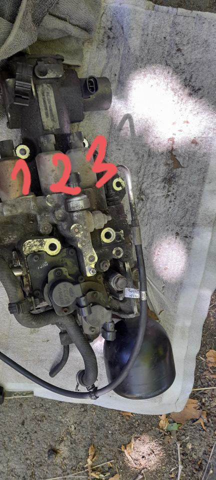

Мужики подскажите пож еще вопросик
Когда переключаю на четные передачи и на заднюю насосо работает часто, уже на второе переключение срабатывает
А на нечетных срабатывает насос на 4 тое переключение
Хотел узнать это может быть из за клапана? Переключения передач? Задняя и четные передачи на одном клапане сидят?
Если да, то подскажите плиз какой из них
Четные и нечётные точно на разных клапана сидят. Но какой из них какой не знаю…
А задная на четных или на нечетных?
Она по идее напротив первой, по логике должна быть четной
Получается 2,4, R на одном
1.3.5 на другом?
Нашел фото, вилки физически 4, скорее всего задняя или первая на отдельной вилке

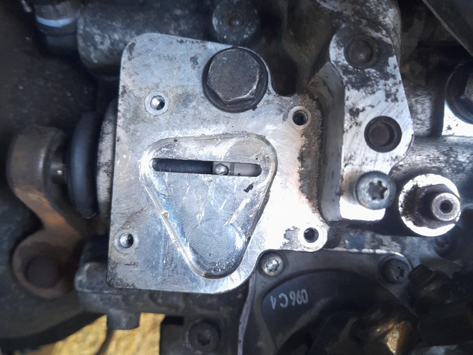

Зафиксировал, но очень слабо, хотя тяга держится. Использовал медицинский зажим для направления. Сейчас пойду запущу настройки.
Большое Вам спасибо за практическую помощь. Если можно то завтра Вам отпишусь. Попутно вопрос, а есть ли новые тяги или опора датчика в сборе.Очень дорого в сборе. И еще как устранить течь масла через опору и датчик. Если есть номера уплотнений буду признателен если дадите. С уважением Андрей.
В личку скину сейчас ссылку на мануал по замене манжет, их замена устраняет протечек масла в этот датчик

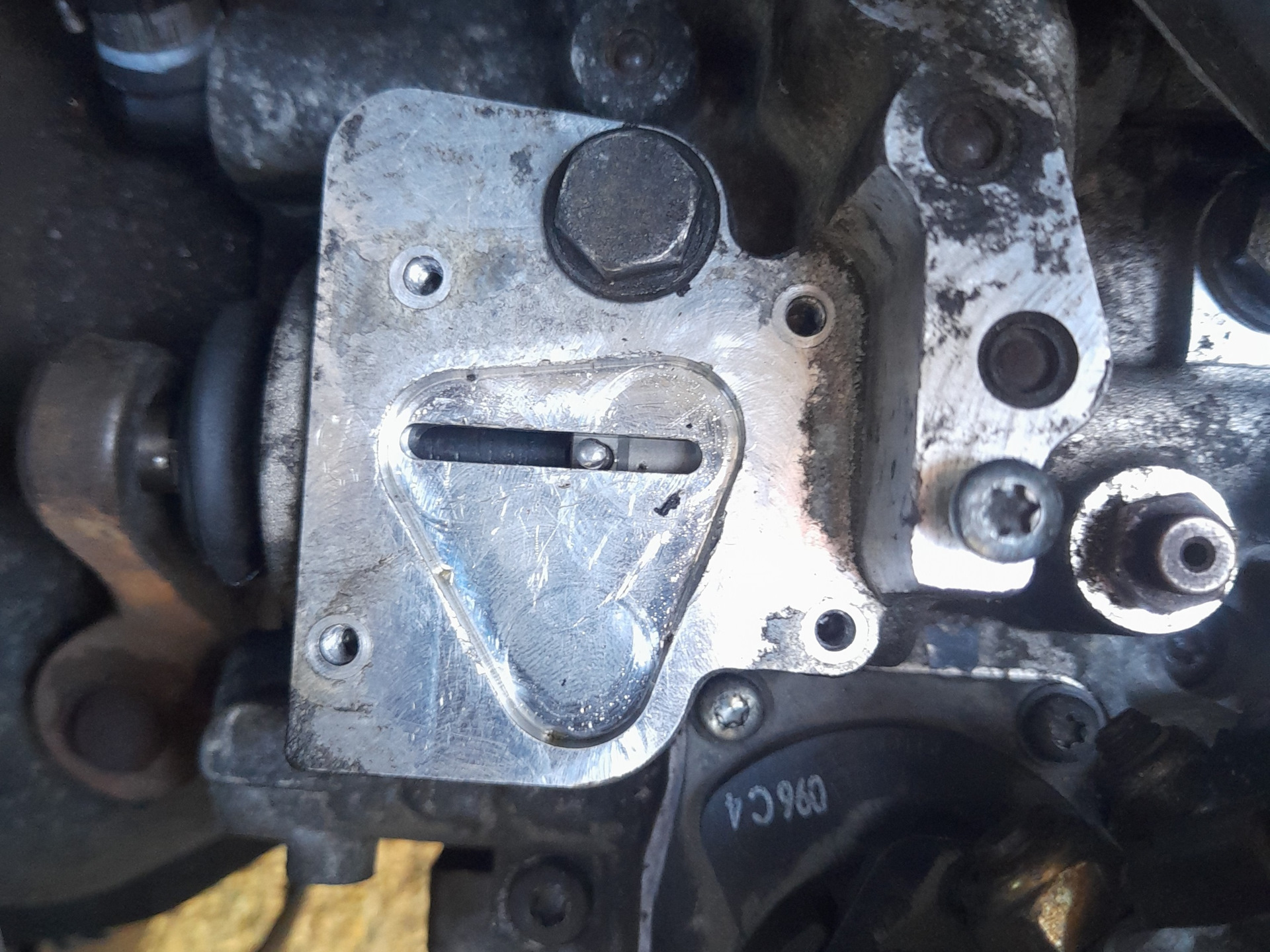

Шарик свободно входит в отвертие и не фиксируется
А вот это уже странно… В валу там врятли что то могло случиться, тут или дела в шарике или не туда фиксирует. Кидайте фото если есть возможность.
Внутри виден вал выбора передач с отверстием. В отвертие должен быть какой нибудь вкладыш или шарик защелкивается прямо в металлический вал.
Прямо в металлический вал
Тяга вышла свободно была не защелкнута. Следов повреждения нет
Тогда надо зпщелкнуть ее в вал и собрать все обратно

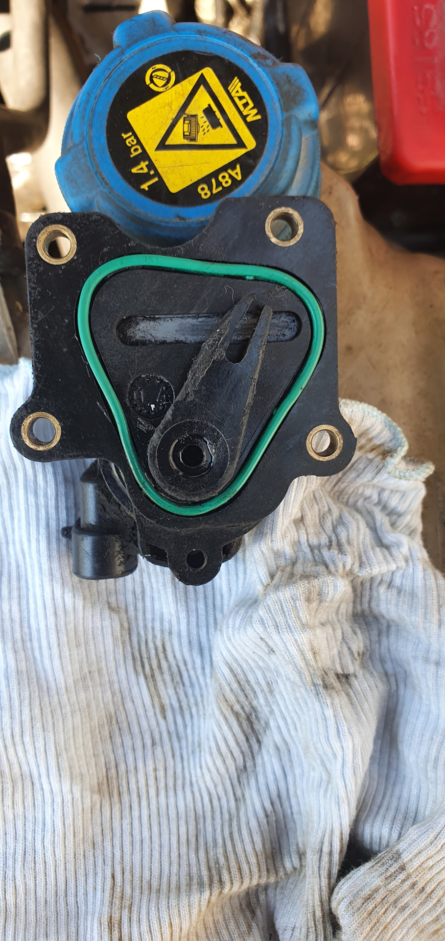

Надо просто открутить два торокса и снимать. Или есть нюансы
Есть, рычаг который внутри площадки на конце имеет шарик, который защелкивается в отверстие в валу. Получается сначало надо открутить, потом выщелкнуть тягу из вала, но там будет не удобно так как места мало и сверху груша, а вщелнуть потом обратно будет ещё сложнее. Но то что есть люфт скорее всего он или уже расщелкнут, либо тяга сломана…
Чтобы увидеть тягу надо снимать площадку датчика. Как она могла сломаться если сняли и поставили датчик
Да, снимать площадку, там станет понятно. Я не знаю при каких обстоятельствах ломаются тяги внутри, но такой факт имеет место
Флажок в площадке имеет люфт 15-20 градусов
А это плохо, это или фиксатор вскочил из вала, или тяга сломалась внутри площадки, она там пластиковая
нет
Возможно тогда и сам датчик, они там все одинаковые, можно попробовать местами махнуть. Но и важно убедится что флажок в площадке не вращается, если он вращается то может быть проблема в площадке
Тогда что делать. Может ли выйти из строя датчик. Промывал его бензином и спиртом. Ставил как вы писали ошибка таже и вместо движения вперед задняя передача, передних передач нет хотя на дисплее 2

Физически коробка в нейтрале, а как узнать в кокам положении она находится
Снять робота )) там положение нейтраль считается между четной и нечётной передачей, но при этом ряд вилок может быть любой. А этот датчик как раз и снимает данные с ряда втлок
Я имею ввиду флажок не в датчике а в корпусе который на коробке
На самом деле там все зависит от того в кам положении остановился робот
Уточняю даже больше 15-20
Флажок имеет смещение градусов на 10
А взводится он каким образом
Чуть чуть одеть, и крутить по часовой
В нем пружина внутри, получается смещаешь на совмещение с флажком, потом натягивает пружину и сажаешь на место
А как должен быть ориентирован флажок в корпусе.
Перед установкой флажек надо проверить, не должен вращаться, по идее при таком способе как я описал не правильно поставить не получиться
Ошибка P1742
Что характерно при включении передачи D на табло показывает 2 а реально включается задняя передача. При переводе селектора на R встает в N.
Похоже что не верно датчик стоит, он взводится, сначало ставится со смещением по часовой относительно крепежа градусов на 5-7, потом крутится против часовой до совпадения с крепежом и ставится на свое место
