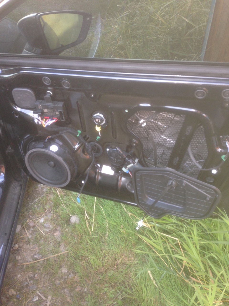

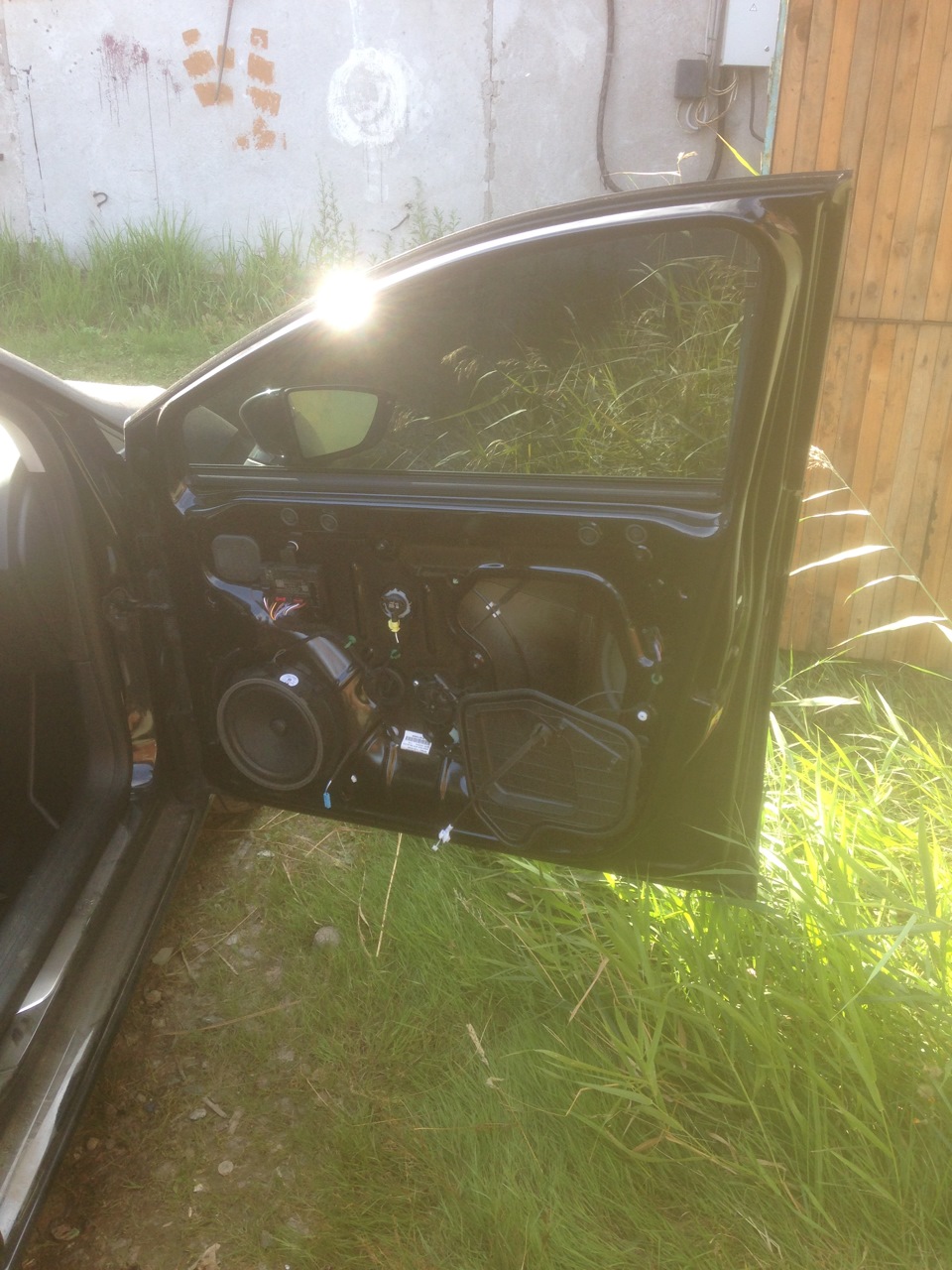

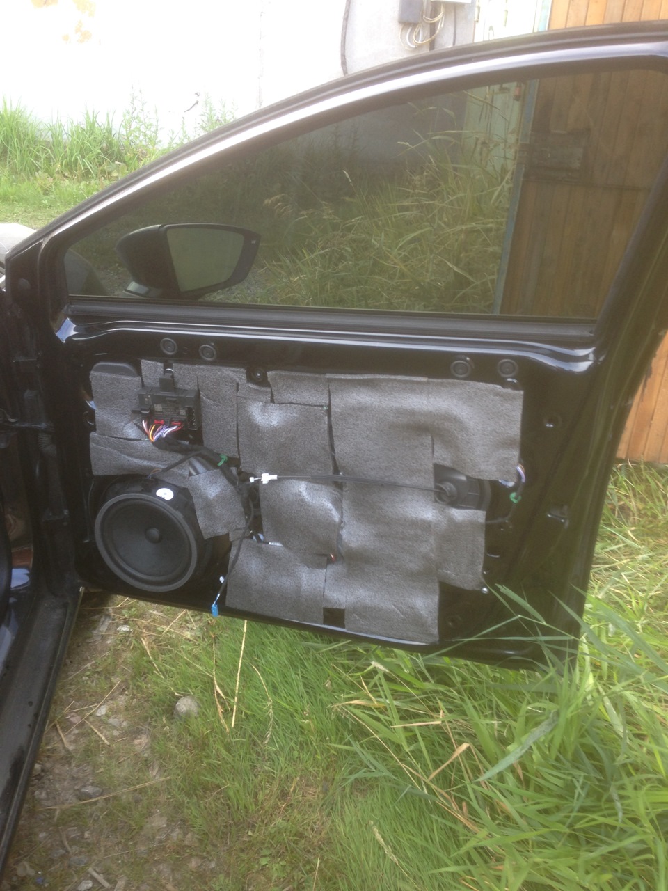

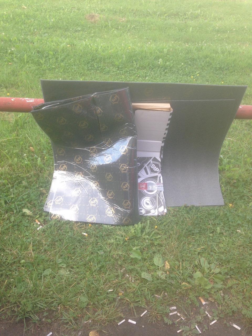

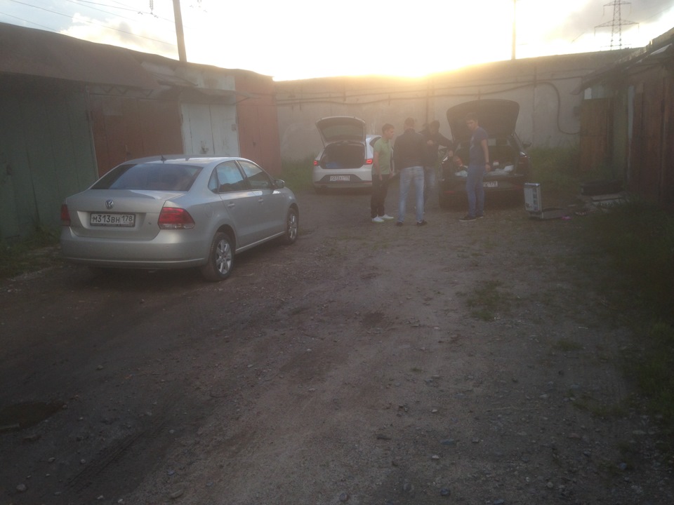

Пару-тройку недель назад были куплены материалы для шумки дверей, но по различным обстоятельствам пришлось провозить их в багажнике без дела.
И вот наконец-то перед выходными, удалось вырваться в гараж и сделать передние 2 двери. За помощь спасибо Traneeee. Помог инструментами, опытом и прямыми руками)
За 3-4 часа сделали две двери — для первопроходца вроде неплохо)
В принципе, все получилось довольно-таки приемлемо с точки зрения эстетики и качество звучания музыки сразу изменилось. Самое главное, что умерли сверчки в дверях, из-за которых весь сыр-бор и затевался)

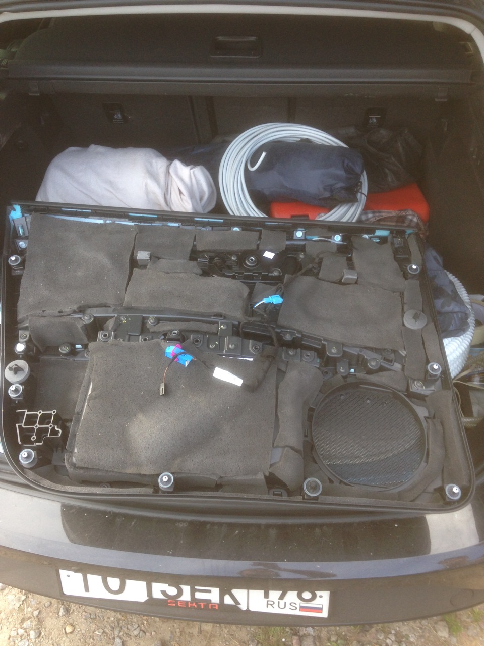

Оставшиеся две двери доделали на следующий день целой бандой)

У меня вот тоже зараза громкий сверчек завелся именно в задней правой двери.
Вот тоже хочу разобрать да успокоить его))
Шумить не буду так как у нас в стране просто напросто негде купить качественную шумку или же вовсе никакой нету, а заказывать с загранки это целая история и полюбому дорого, так что пока не до этого.
Но вот разобрать заднюю дверь я обязан дабы найдти этого наглого сверчка, а то задолбал он уже))
Андрей, я вижу ты не выставил фотки разборки задних дверей, вот и хочу спросить у тебя — их не сложно разбирать?, легче\тяжелее чем передние?, есть какие нибудь особые моменты которые мне нужно знать перед разборкой, дабы ничего не сломать\испортить?
Ну и еще, так как у меня в машине нету Сеат Саунд (у нас просто перестали продавать её на Леонах с 16 года), то при разборе как раз задних дверей, подумываю еще и сразу поставить новые нормальные динамики туда, кстати хотелось бы заранее узнать если кто уже знает, какого размера в наших Леонах стоят задние динамики и какая максимальная их глубина посадочного места\размера?
По размерам не подскажу, а разбираются задние двери, также, как передние. Есть там клипса-клоп дурная снизу, сложно не сломать при демонтаже, лучше сразу запастись ими)
Проверил уже размеры, корочее в Леоне 3 поколения, в передних дверях стоят 200мм динамики, а в задних дверях стоят 165мм-168мм, причем как некоторые пишут, кто расбирал карты дверей то пишут что у нас в Леонах МК3 довольно таки глубокие и одобные посадочные места под динамики))

Все хорошо, но чтож пластиковую затычку на двери не завибрил? Или не видно на фото просто?
Все приходит с опытом)
Сделаем)

Было б оч круто))) а сколько ушло денег на передние двери?
2800 на все
Немного даже осталось)
Это вместе с задними получается ?
Т.е 1500 вполне хватит . КХМ.
Кто когда свободен ? )))
По идее хватит)
Октябрьская наб 44 ST plast. Там брал. 3 слоя.
