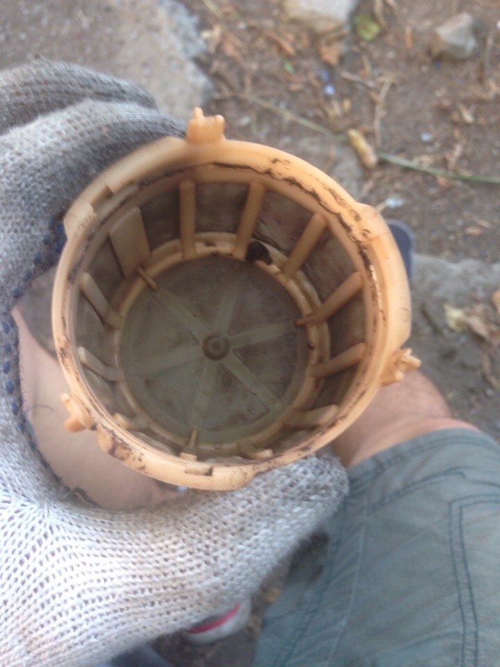

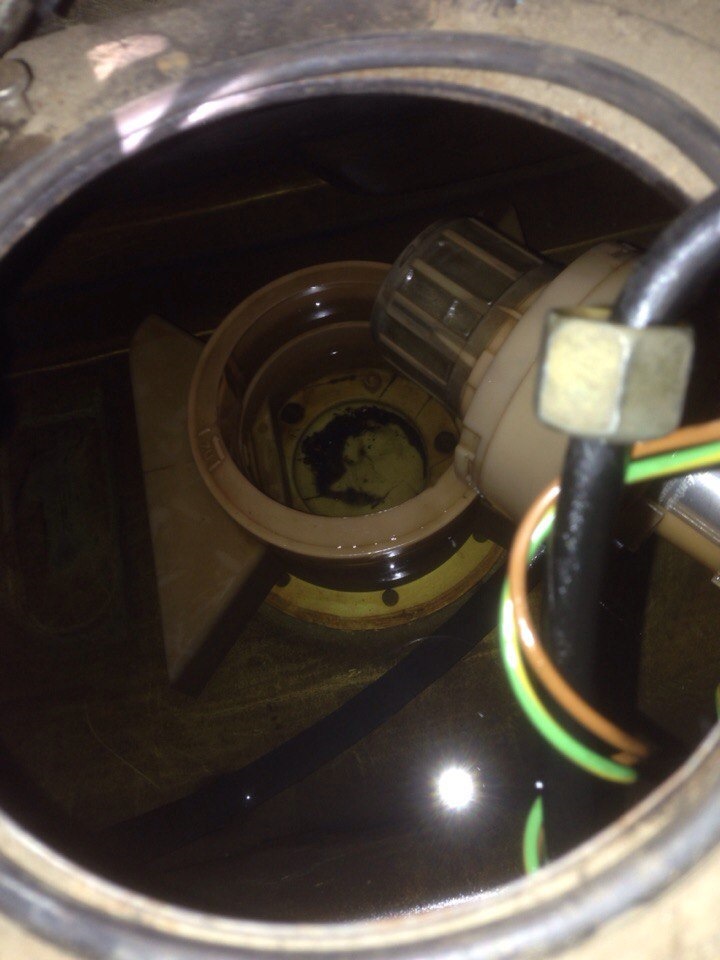

В итоге купил бензофильтр, вооружился клизьмой :D и полез чистить.
Пару футок:
