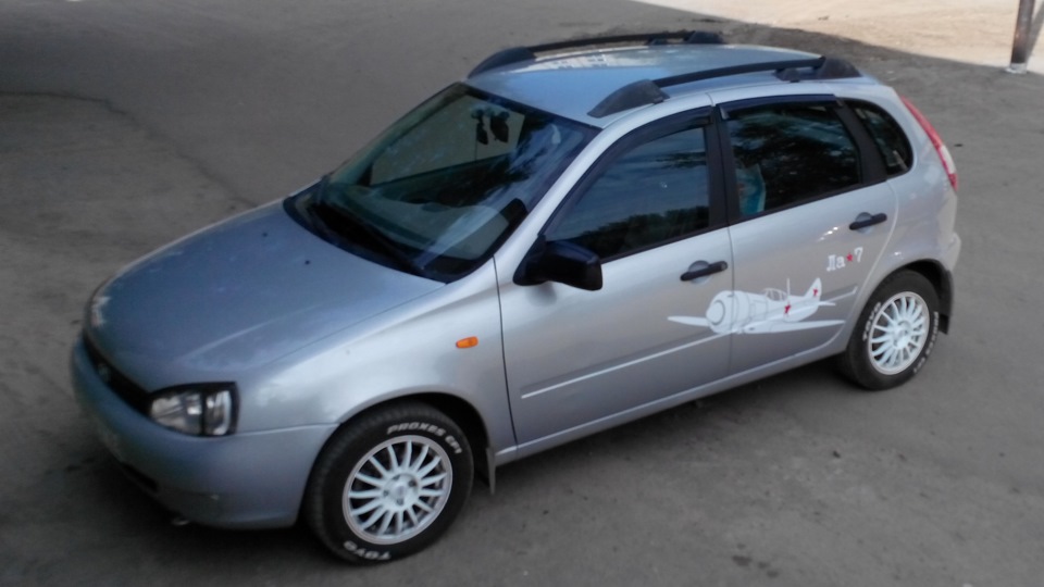

Нужно было по работе отвезти в транспортную компанию тринадцать(!) коробок.
Снял полочку, очистил багажник, потянул за ремешок сидушки и… ничего не случилось.
Подергал, услышал незнакомое постукивание, ушел за инструментом.
Две гайки поддались без проблем, а вот над снятием открученного сиденья пришлось поработать.
Есть на обратной стороне сидухи отверстие под крючок, торчащий из пола.
В случае ДТП сидуха смещается вперед и цепляется за крючок, что предотвращает её произвольное откидывание.
В какое ДТП я попал с момента последнего раскладывания сидений (месяц назад возил штакетник на дачу), остается загадкой…
Крючок чуть-чуть отогнул вперед.
Сиденье встало на место и откидывается без проблем.
