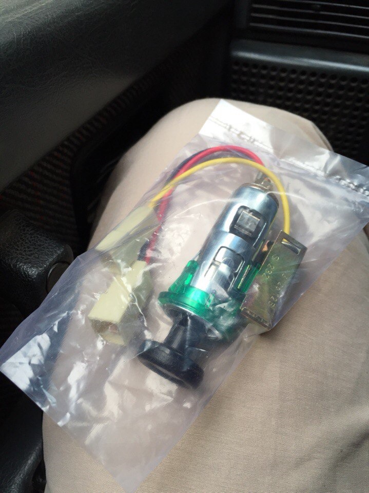

Здравствуйте. Рад, что получилось хоть раз написать запись без опозданий) А будет эта самая запись о установке прикуривателя, который был вырван некоим антисоциальным элементом во время взлома моей брички) Я мог бы написать просто сам факт купли и установки данного девайса, однако поскольку мне не удалось найти толковых фото этого процесса(хоть и разобрался сам по ходу дела за секунды) и имеется некоторое свободное время решил сделать фотоотчет до кучи:) Немного предыстории. Установить прикуриватель я решил, хоть и не курю, в связи с острой необходимостью заряжать мой телефон во время учебы, наличием у меня электрического компрессора(хоть и прикуриватель вряд-ли потянет такую нагрузку, и для компрессора придется мудрить прямое подключение от аккумулятора), а так же из-за планов на первую дальнюю поездку в конце осени, которая без данного приспособления обойтись, понятное дело, не может. А еще им можно хорошо поджигать петарды на новый год))xD). Заехал на рынок купить сломавшийся замок багажника, заодно увидел отличный Тольяттинский прикуриватель, ну и взял его за 250 денег, потом только дошло, что мог бы снять с москвича, но да ладно.

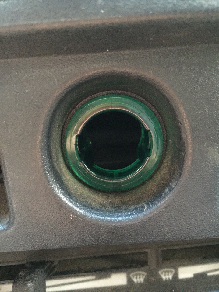

Вставляем в отверстие новую втулку-крепление:

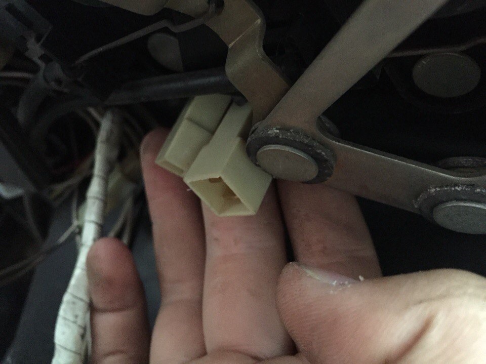

Ну вот и почти все, дело за малым-подключить провода.
По-другому подключить не получится, ибо одна из фишек на 2 контакта, а другая на 1))

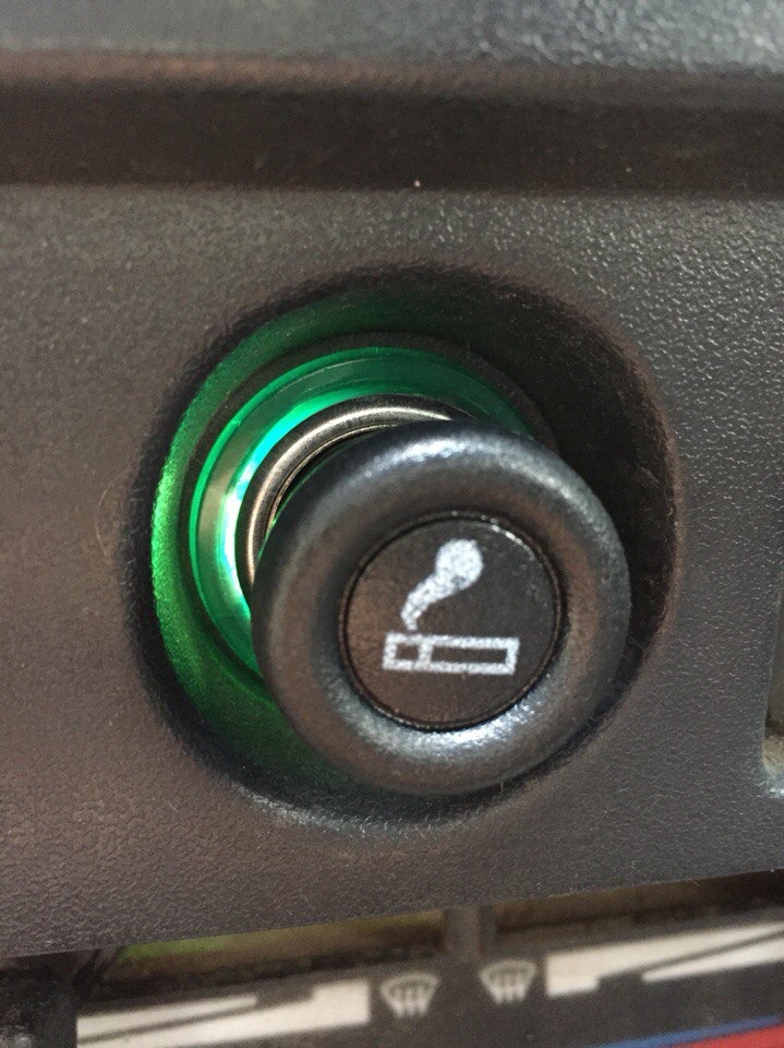

Вуаля) Прикуриватель готов!

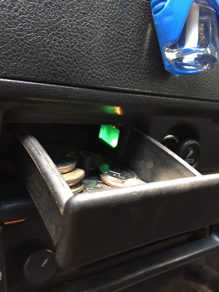

А еще я наконец понял, зачем это окошко в пепельнице) Вот она какая оказывается, подсветка)
Но как и всегда процесс так гладко не проходит, и мои подозрения насчет проводки оправдались:) При выключенном зажигании подсветка прикуривателя горит, собака( Как фиксить эту багу пока не придумал, по хорошему бы надо раскидать торпеду и пустить проводок на подсветку через кнопку включения света(судя по схеме проводки). То бишь включаться эта подсветка будет вместе с габаритами и подсветкой приборного щитка. Но во дворе, да в холод торпеду курочить не будешь, так что может быть на первое время скину проводок на лампочку вообще и обмотаю изолентой(как он еще, собака, на массу не закоротил, загорюсь ведь). А пока машина стоит с горящей подсветкой прикуривателя, надеюсь аккум не сдохнет))). На сегодня у меня все)
