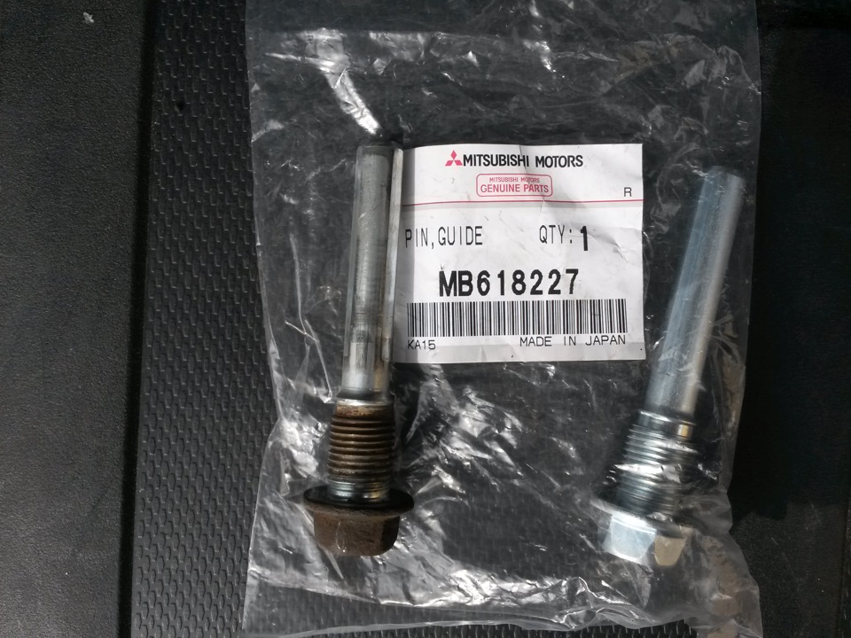

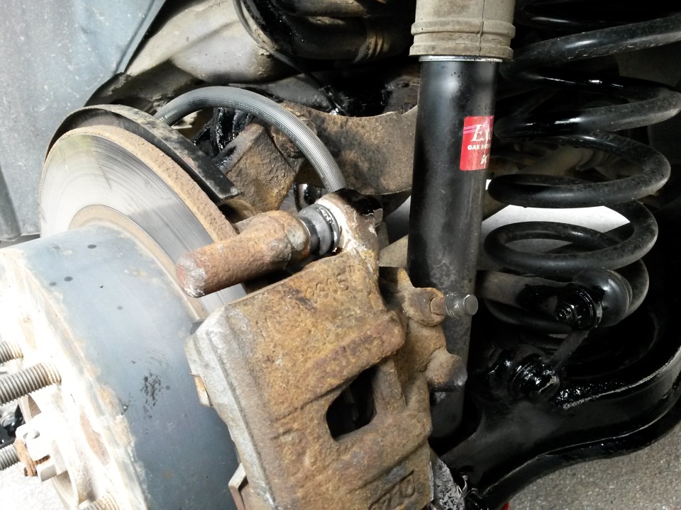

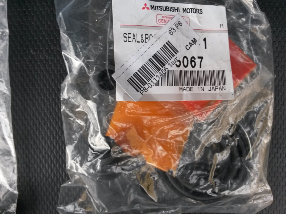

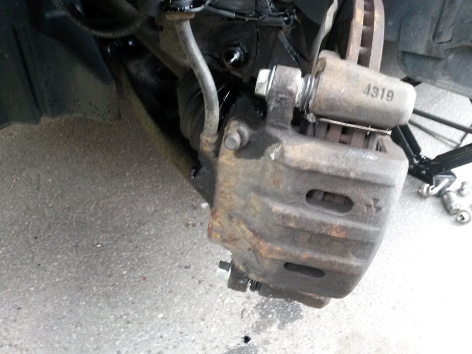

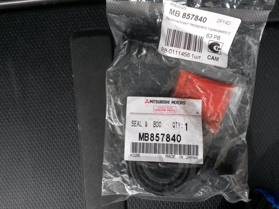

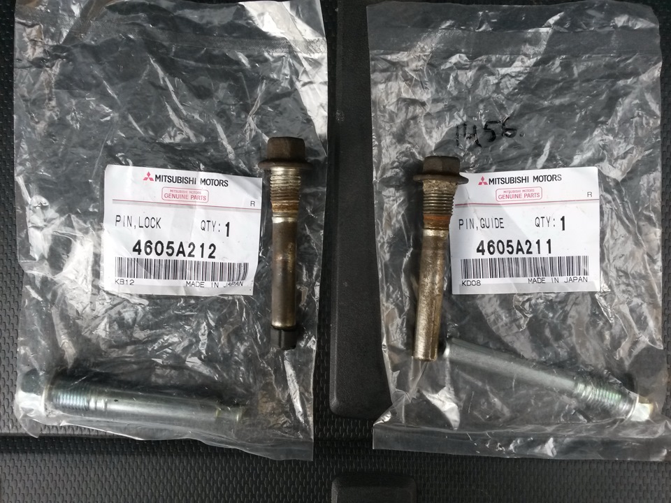

После визита на сервис ТО-90, получил от сервисменов диагноз о не совсем качественной работе тормозов (разные тормозные усилия на стенде) с предложением все исправить за "определенную" сумму и оплатой потребовавшихся запчастей. В слову сказать, у меня к тормозам особых нареканий не было, и от предложения я отказался, учитывая мой опыт работы с суппортами своими руками. Что показало вскрытие. Все (и спереди и сзади) поршня суппортов в рабочем состоянии. Поршня двигаются "от руки", "пыльники" не порваны. Направляющие передних суппортов в смазке, конечно есть некоторый износ. Защитные резинки направляющих целы, манжеты (резиновые колечки втулки) на нижних передних направляющих немного потерты, но не порваны. Сзади. Нижние направляющие — смазка ушла, и на одной явные следы коррозии. Порвана одна из верхних защитных резинок и стерта манжета (втулка) на одной верхней направляющей. Есть следы износа на верхних направляющих. Колодки — Texstar (замена в 2013 году, пробег примерно 10-15 тыс.). Сзади — 6-7 мм, диск родной (конечно с выработкой). Спереди колодки — 4-6 мм, диск Texstar (2013 год) выработка 1-1,5 мм. Но я был готов ко всему и закупился всеми возможными деталями. Решил, что хуже не будет и поменял все направляющие на всех суппортах. Из имеющихся ремкомплектов (только по одному купленному вперед и назад) использовал по одной защитной резинке и по одной манжете (втулке) соответствующих направляющих. Сказку из ремкомплекта (оранжевую) решил не использовать. Сделал так. На подвижную часть направляющих и внутрь скобы наложил смазку для суппортов MC-1600 (белая), на резьбовую часть графитку (так делал много раз на разных машинах, видимо поэтому направляющие суппортов стронуть не составило большого труда). Все разобрано и собрано за 2,5 часа, на земле и без пива.

P.S. Чего-то не обращал раньше внимание, а, что за значек радиоактивности выдавлен на скобе переднего суппорта? Это знак того, что внутренняя структура проверена рентгеном?

Про радиоактивность поржал))) спасибо))) Это знак Митсу отлит)))
Ну это, видимо, японец-инженер много сокэ выпил, чтобы так исковеркать знак родной компании. Я и так и так голову вертел, левый глаз прикрывал и правый, но сходства не нашел.
