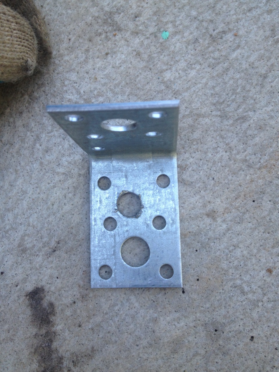

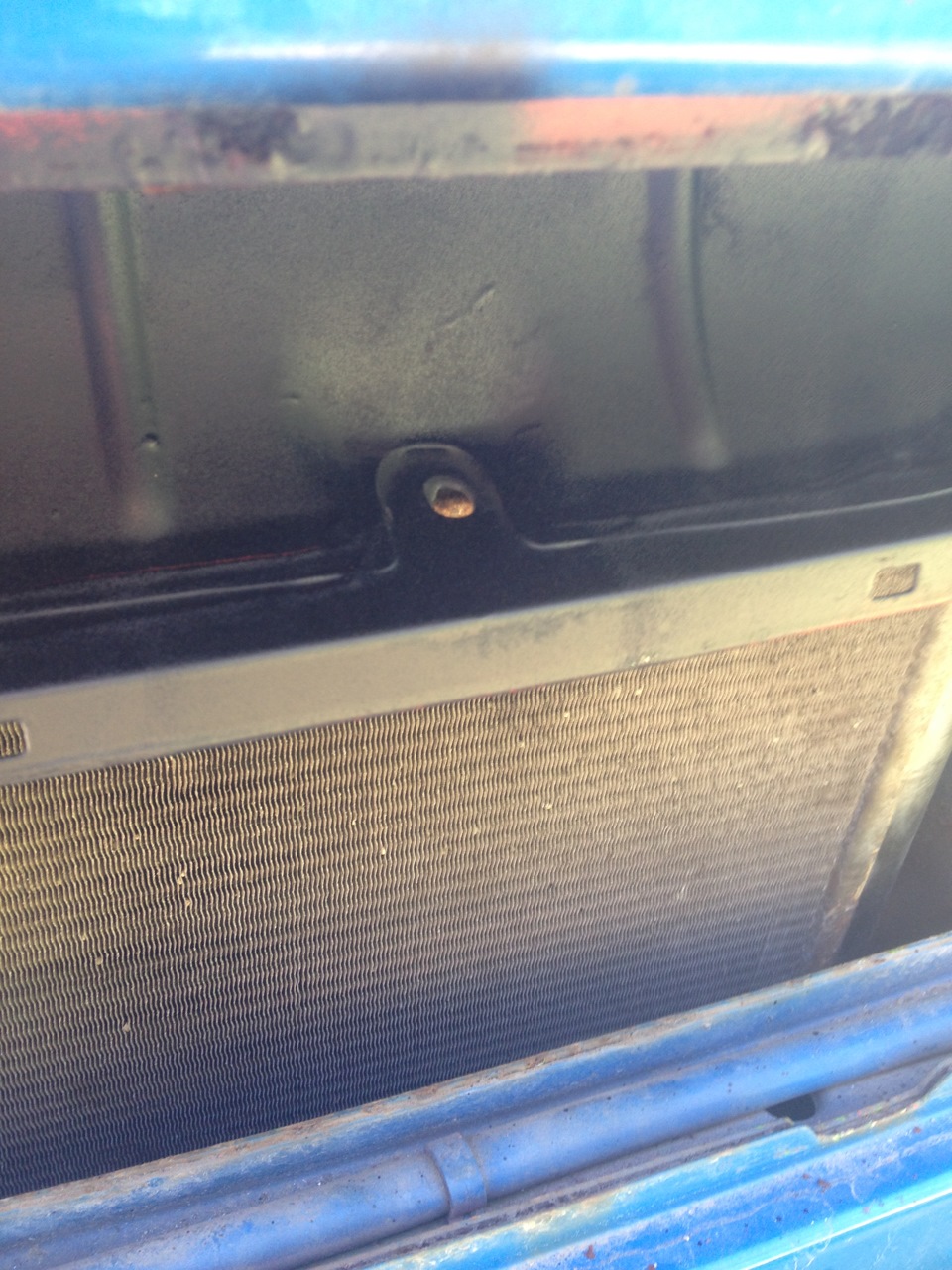

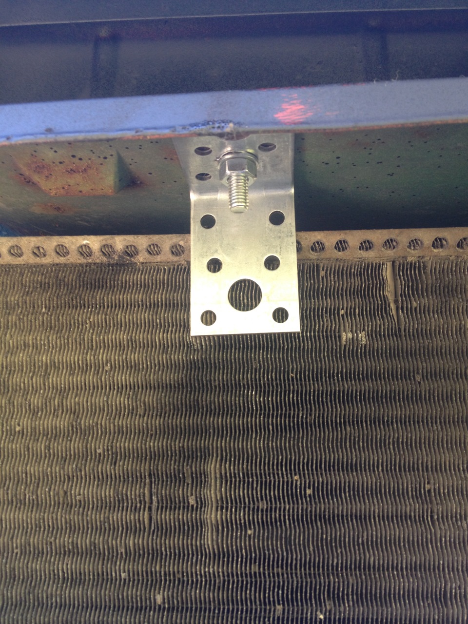

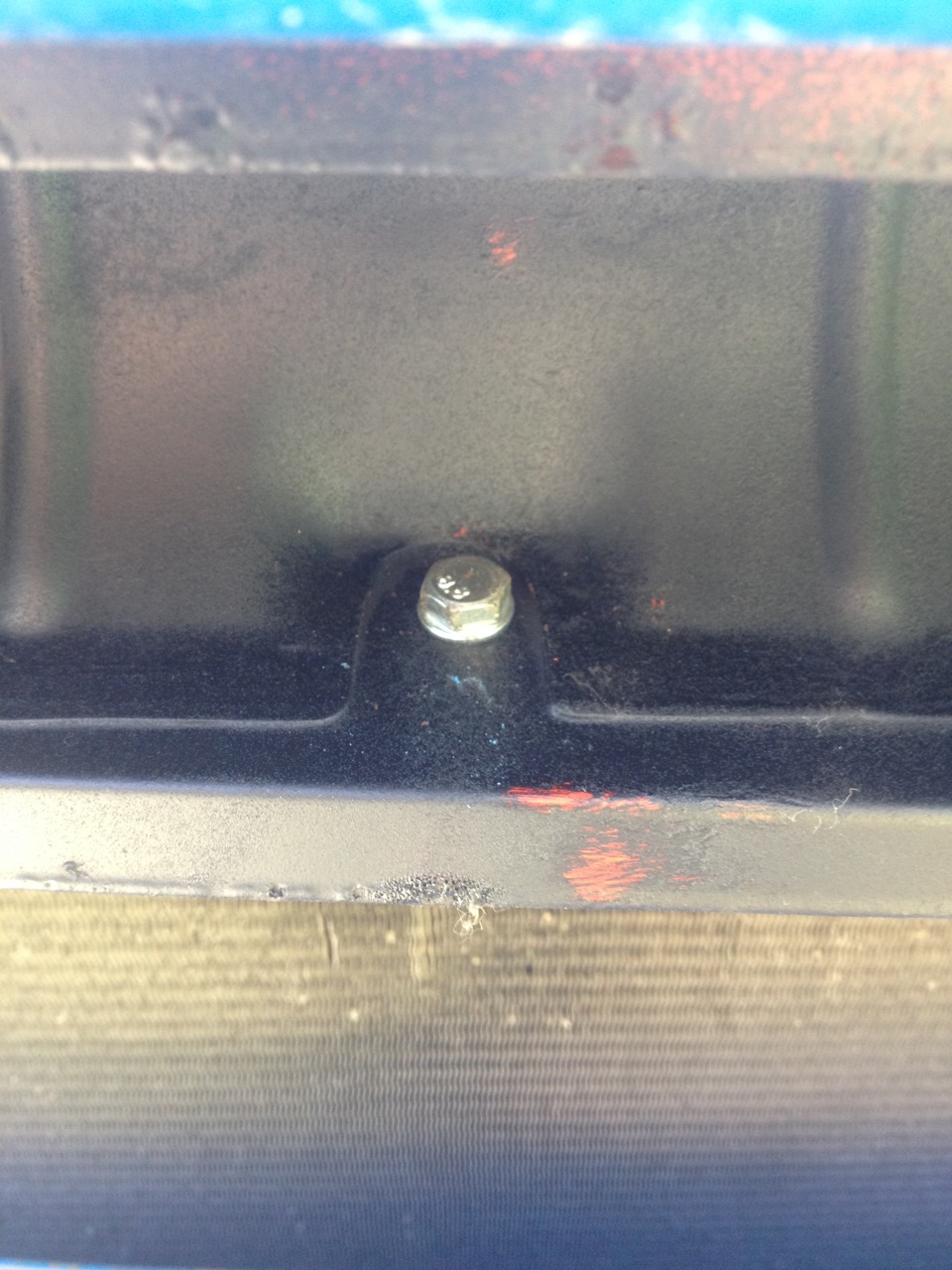

Радиатор занял свое место.Нижние крепления остались родные, приобретенные мной заранее, но что бы их поставить пришлось попотеть, так как закладные под них не предусмотрены, только отверстия.А верхних креплений вообще нет.Решил проблему с помощью уголков, купил в строительном магазине за 20 руб, прикинул их на машине, заметил где нужно просверлить дополнительное отверстие, просверлил и прикрутил в уже имеющиеся отверстия в кузове.держится неплохо, пробовал шатать, сидит мертво.)

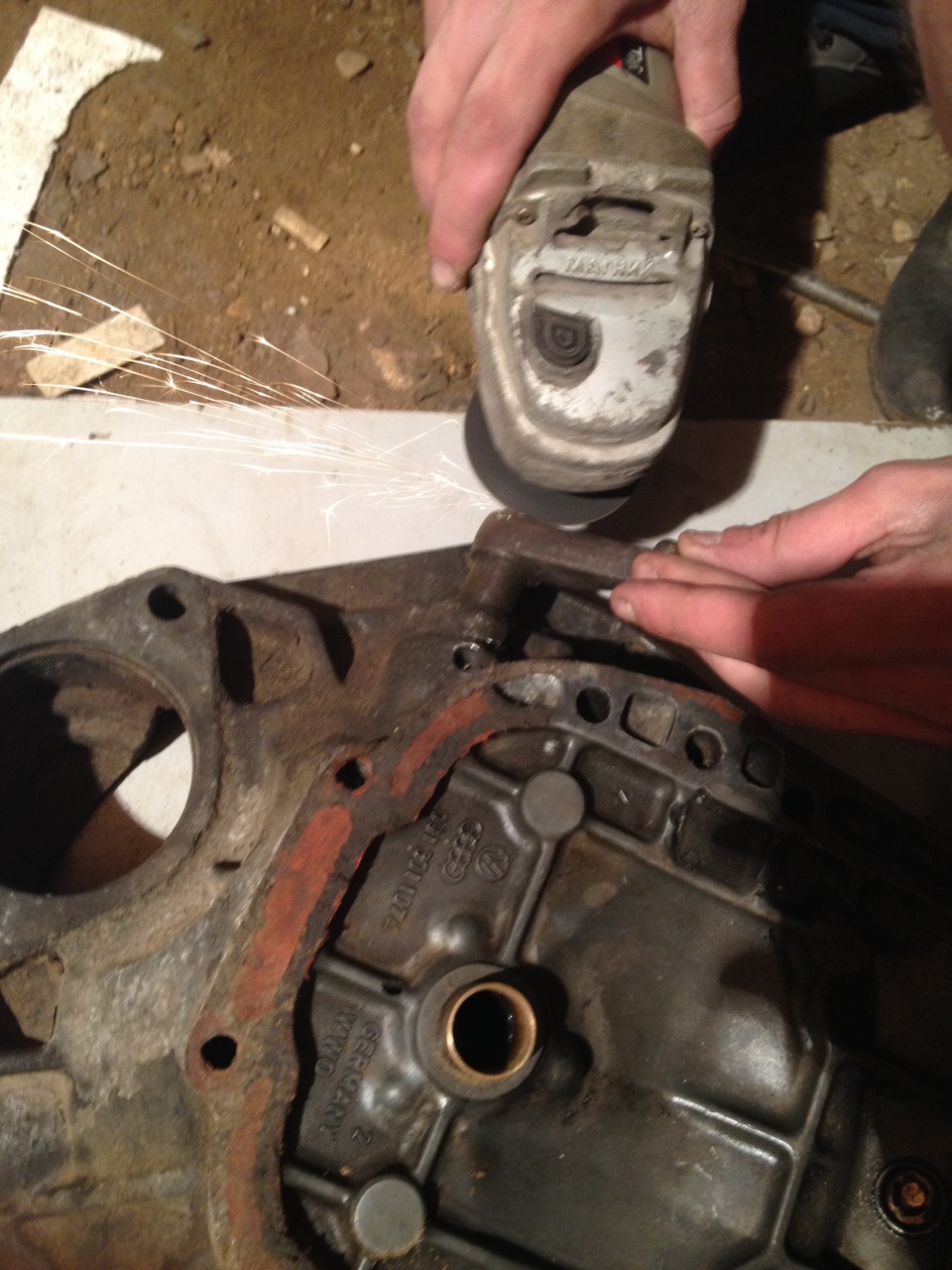

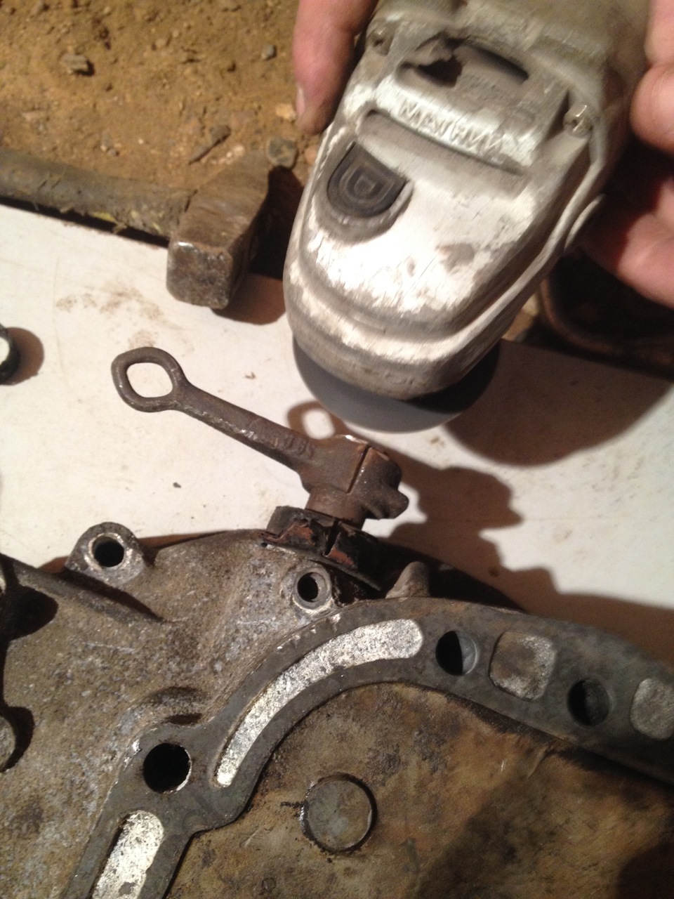

Так же решил вопрос со сцеплением.Т.к у меня сцепление троссиковое, а на том колоколе что я купил, гидровыжим. Думаю велосипед я не изобрел но расскажу как я сделал. Изучив лапки выжима в колоколах понял что они абсолютно идентичны.за исключением самих рычажков и угла их расположения.Разрезал обе лапки поперек и просто переставил местами.Работает всё как должно)На этом пока что всё, времени к сожалению нет.Но скоро я вплотную займусь бусиком)
