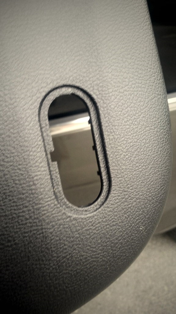

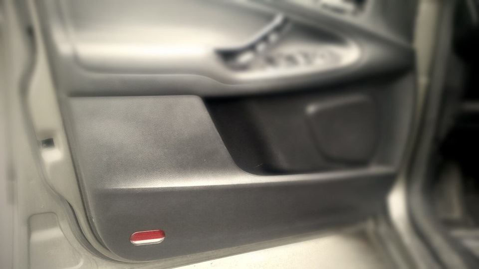

Поставив машину так, чтобы никому не мешать, снял обшивку и выковырял КОТО-фот и сравнил с плафончиком =)
Как видно — они одинаковые по форме =) Скажу больше — на обшивке есть направляющая канавка… аналогичный выступ есть на плафончике, но нет на КОТО-фоте =)
Скажу сразу, все встало, как надо =) А надо так, чтобы радовало глаз =)

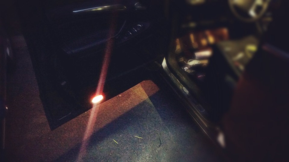

А дальше начались танцы с бубнами и шаманство 82-го уровня =) Помните, я писал, что всего-то надо запитаться от 6-го и 8-го пинов из 12-ти пинового разъема =) Так вот — не так-то просто и оказалось!
Два часа прыгал вокруг машины — ну не светится и все тут =( А то еще и подсветка в зеркале гаснет =( Соорудив щупы из иголок получилось запустить систему, но только с диодами! С лампой идет перегруз и система отрубает подсветку!
Разрезал я проводку и наростил провода… и все… НЕ РАБОТАЕТ! Да как так-то?!
И так перетыкал, и эдак — не работает и все =(( Поставил на уши бедного Ильюшу (niv26)
Все должно работать, но не работает! Да что за… При этом подсветка в зеркале работает нормально =)
Решил попробовать подключить другой разъем и все заработало! Оказалось, что провод, которым я наращивал цепь перебит! Вот чтоб его =)
Короче, все в итоге собралось =))) И работает =))
И просветление спустилось на меня!
Теперь пара моментов:
1. всегда проверяйте целостность проводов
2. цепь не работает с 2 лампами! Только с диодом!
Сегодня без юмора… устал =)

Вай, красота! А скажи, пожалуйста. Я вот как-то невыспавшись недопонял: там в плафоне изначально лампочка стояла и ты ее на светодиод заменил? Если так, какой диод ставил?
Там изначально стояла лампочка W5W
Как следует из формата — 5Вт/12В
Угу, значитцо поменял. Я про сам светодиод, там у него крепление какое должно быть? Я к тому, что тож хочу все это замутить. Ну, и чтобы сразу во всеоружии быть, купить и диоды на замену. Дабы не бегать по полгороду в поисках нужного.
Диоды какие-то китайские =) Под цоколевку W5W
Мощность их не знаю =)
типа таких, но не совсем
g01.a.alicdn.com/kf/HTB1s…-width-Lamp-car-wedge.jpg
Во. Спасибо тебе, теперь все понял. Буду, короче, тоже заморачиваться.
Спокойно врезайся в проводку после разъема (единственное — провод надо удлинить) =)
Во, кстати. А там пины пронумерованы на разъеме? И, раз уж будет замена на светодиод, на каком из пинов + висит?
Пины пронумерованы =))
масса — пин № 6
+12В — пин № 8
Весьма благодарствую. Будем-с осваивать. )))

Там место для проводов под акустику есть? получится продернуть?
Там все пучком :))) вот с прокладкой проблем не было :))
я имею ввиду между дверью и салоном
Там места вагон :)))
Там пластиковая хрень на входе в кузов, рассверливать надо :(
А в ней нет места под свободные пины? Даже у меня есть один или два
Я сам не полез, а криворукий установщик отказался делать. Поеду нормальных искать.
