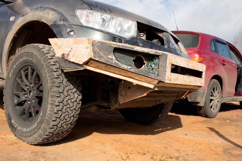

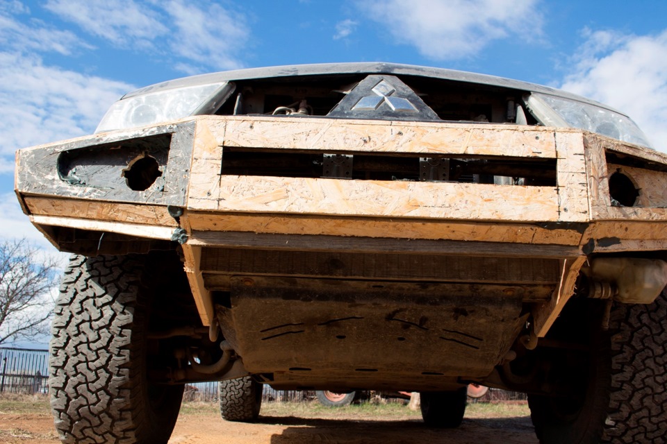

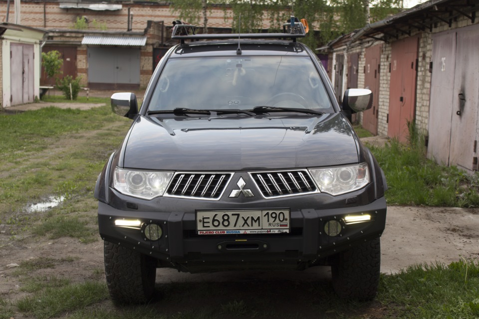

Надоело ремонтировать бампер после покатушек, и задумался я о силовом бампере. Но тяжелый ARB или не менее тяжелый от МШУ не очень хочется вешать на машину. Стеклопластик — самое то. Нашел человека, который был готов и мне помочь, и самому потренироваться. Вот что из этого получилось:
Сначала изготавливался деревянный болван
На этом этапе мне чуть не поплохело

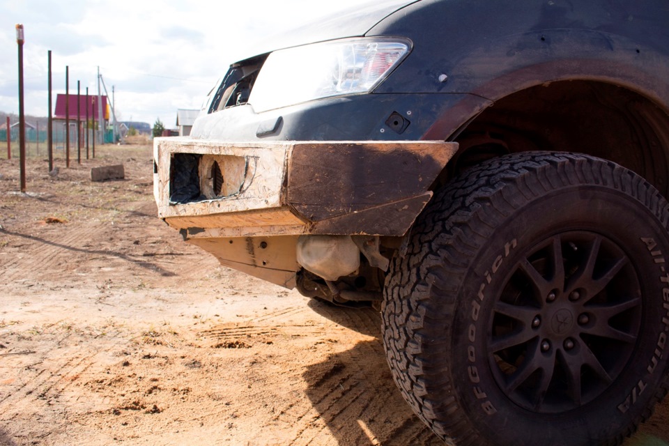

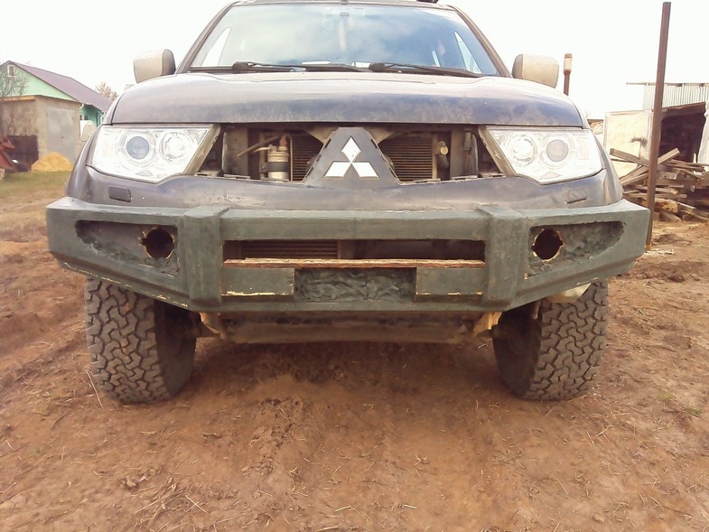

Пришлось делать v.2, так как первый оказался огромный, он на патруля бы пошел

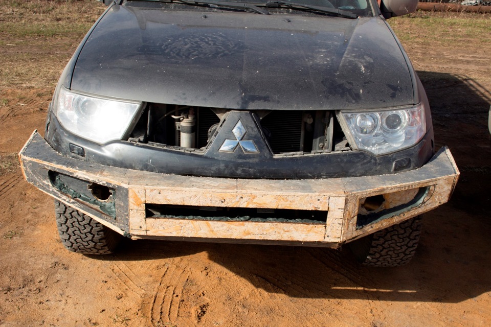

И вот вторая версия уже начала обретать какие-то знакомые черты

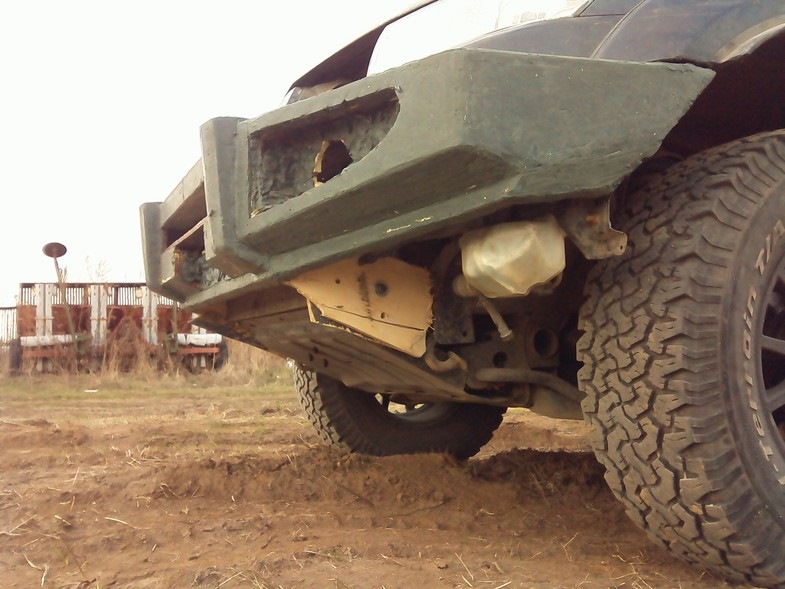

После дерева появился уже стеклопластиковая заготовка
Которая держалась на деревянных подпорках
Но тем не менее вселяла надежду на результат

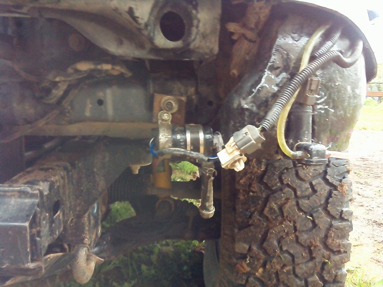

Как всегда при установке такого бампера с левой стороны вылезает аппендикс бачка стеклоомывателя
Проблема была решена изготовлением другого бачка, тоже из стеклопластика
Заодно в него был врезан кроме насосов еще и датчик уровня воды

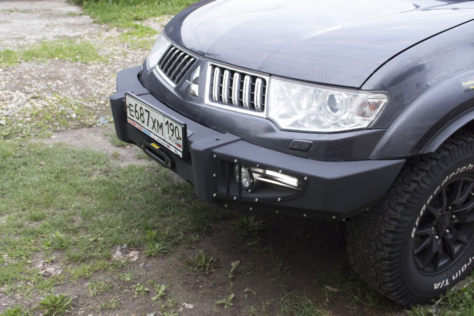

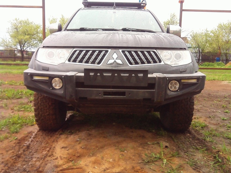

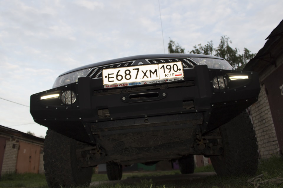

Появились ПТФ и ДРЛ
Подставка под номер
И абсолютно не нужный в этом месте клюз, который потом будет закрыт той самой подставкой

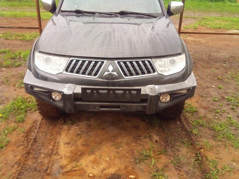

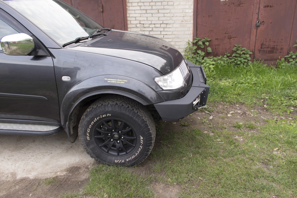

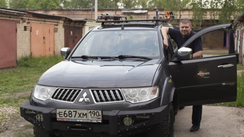

И вот в таком виде я машину забрал
Осталось наскрести средств на раптор, но это уже надо покрывать всю машину

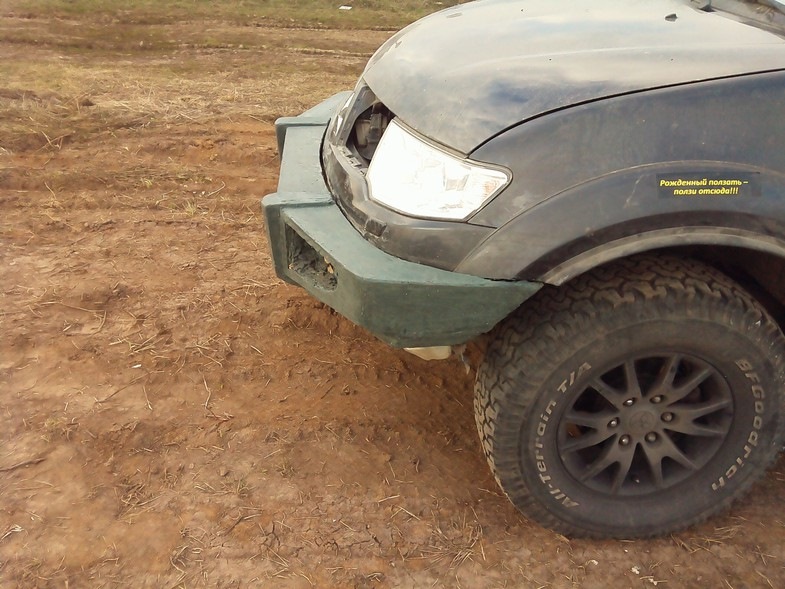

А пока можно поездить и с загрунтованным

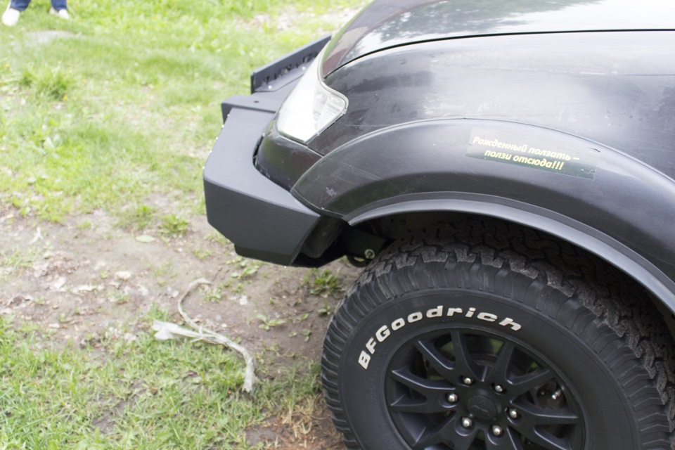

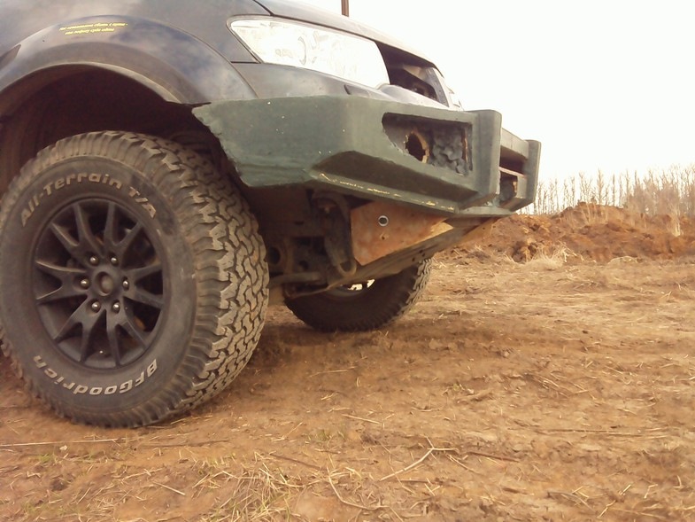

Испытания хайджеком прошел под Нижним Новгородом, и потом на ПТФ-2015. Машина была поднята за это изделие на высоту около метра, чтобы вытащить ее из траншеи. Внутри бампера металлический усилитель, поэтому воздействие хайджека не привело к деформации
Причем клиренса хватило, чтобы при падении в траншею не лечь бампером на грунт. Клиренс очень радует!

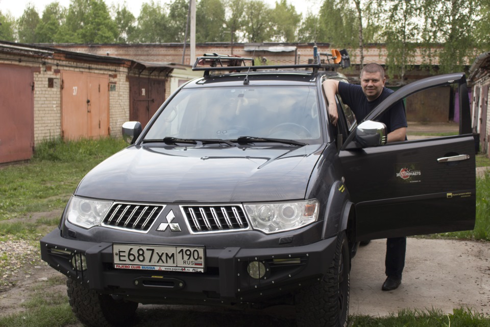

С середины мая машина 'вооружена'
Ну раз выдержал вес самого автомобиля на хайджеке, то уж человек может по нему гулять безопасно :)))

Я, к сожалению, не догадался взвесить его перед установкой. Если и когда придется снимать/одевать — обязательно взвешу. Но я его снимал и ставил без особых усилий и без помощи.
Маловат, если бампер приходится снимать/одевать, а так все в порядке. Но думаю расширители другие ставить, так что не обращаю внимания. С новыми подгоню как надо.

Можно. Не похерили, наоборот — мастер надеется на заказы и уверяет, что и на другие марки автомобилей готов делать обвес. Координаты мастера сейчас внесу в отчет.
Вообще отлично. А какой вес этого бампера?

Но насчет сравнивания веса арб и Сашиного бампера- ты не прав.
АРБ не подьемный! Сашин в 2 раза легче 100%
Спасибо. Этот-то еще легче. Я его один скидываю и одеваю при необходимости.
Дэк бесспорно легче, яж грю- здорово!
Но Сашкин бампер не приплетай к арб)))) кста, я его тоже один снимаю/ставлю
AniliN
Кстати, как расширители? Не маловат зазор, не затирает?)
