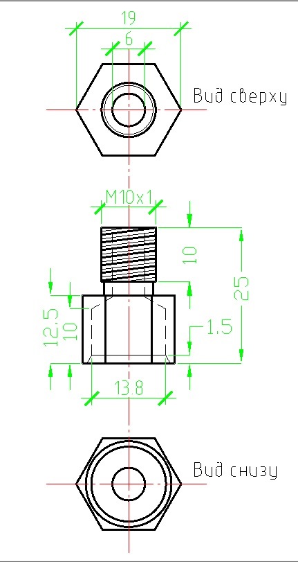

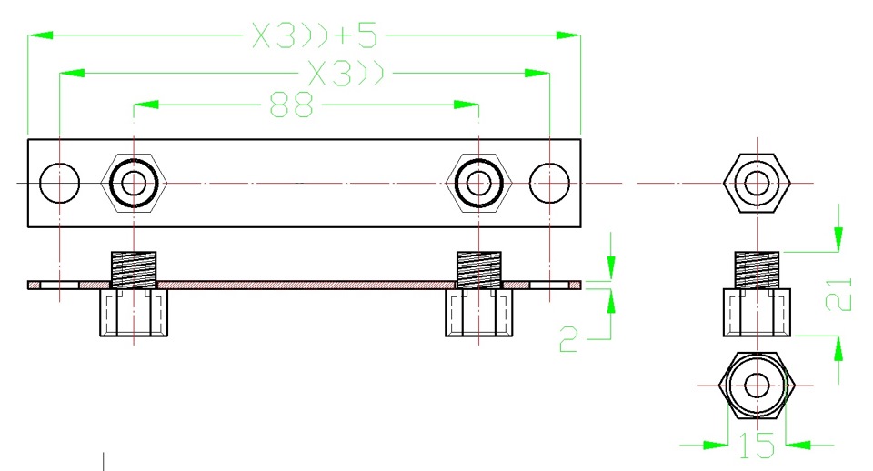

Подумалось, а зачем вообще в переделке KE-Jetronic на систему Январь 5.1ххххххх нужна топливная рейка (рампа), ежеле есть "умерший" дозатор с хорошими топливопроводами? А можно ведь его использовать с пользой, чем надеюсь упростим переход и что немаловажно, его удешевим! Для этого понадобятся переходники с топливопроводов (номера с иллюстрации 1,2,3,4,5) на электрофорсунки. Как они будут выглядеть, можно представить, взглянув на фото ниже. Предлагаю металлический шестигранный профиль необходимого размера превратить по средством токарного станка в тот самый переходник. Понадобятся еще две пластины с отверстиями для фиксации форсунок в стаканах. Теперь надо поддержать в дозаторе необходимое давление, чем займется регулятор давления топлива ВАЗ, думаю, этот вопрос тоже решаемый. Слямзил откуда-то фотку разобранного дозатора для пущей наглядности))).
Все плюсы этой затеи наукой не исследованы, так же как и минусы! Но очевидно, что изготовление переходников намного проще и дешевле. В начале года предложил товарищу оставить "лопату" и внедрить ДМРВ в корпус воздушного фильтра, сняв напорный диск с мешающим в данном случае механизмом воздействия на плунжер. Он корпус ДМРВ запенил на выходе трубки Вентури, получилось герметично, даже разъем оказался снаружи корпуса фильтра, жаль фоток нет (мой вариант). Тема, как мне видится, более актуальна для 5-ти цилиндровых двигателей.

Не удалось воплотить данную мысль, немного ошибся в чертеже переходника на форсунку. Рампа была тоже готова, ну а времени в обрез

добавил чертежик, он сам за себя говорит
