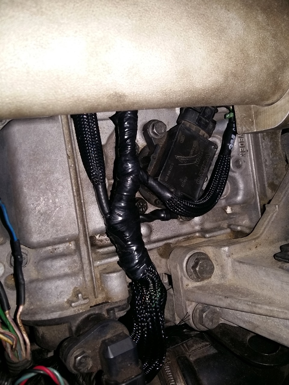

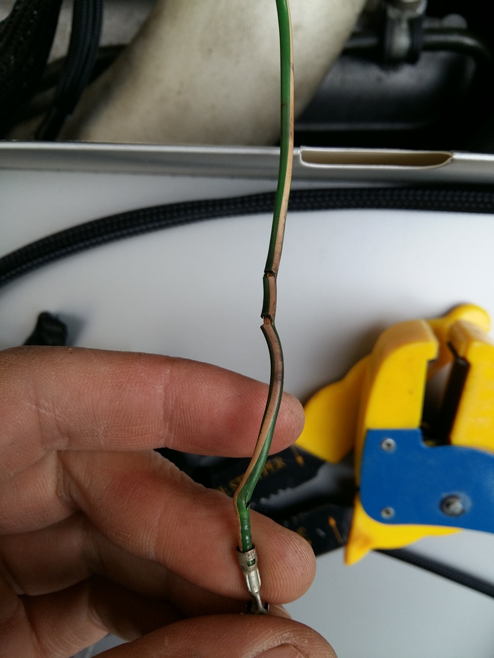

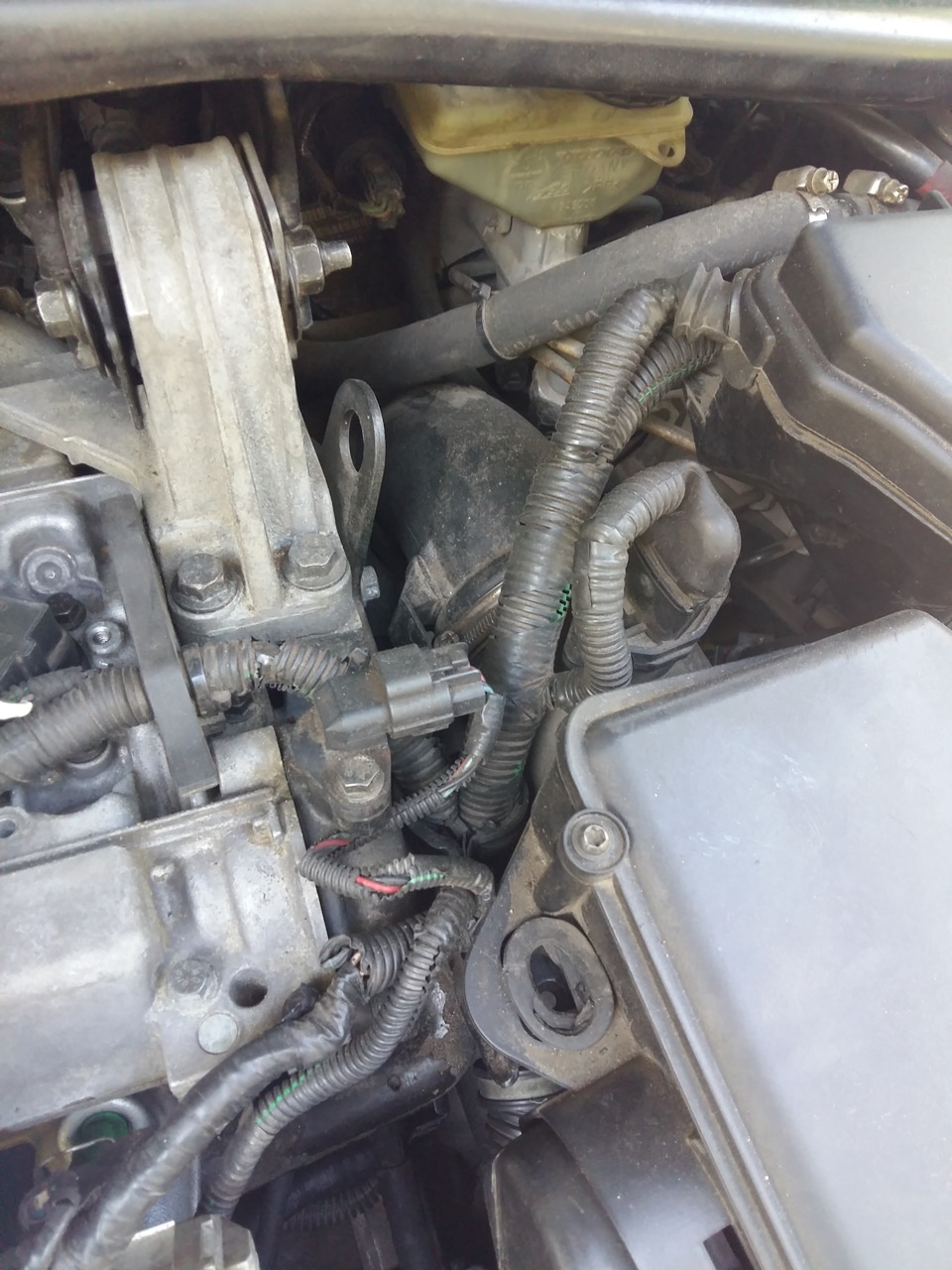

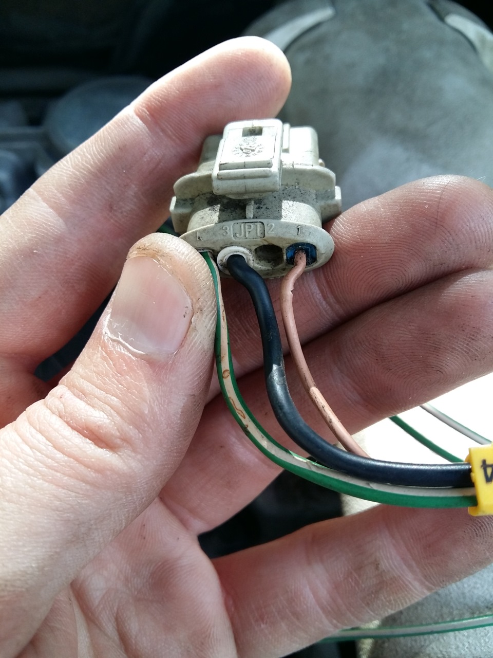

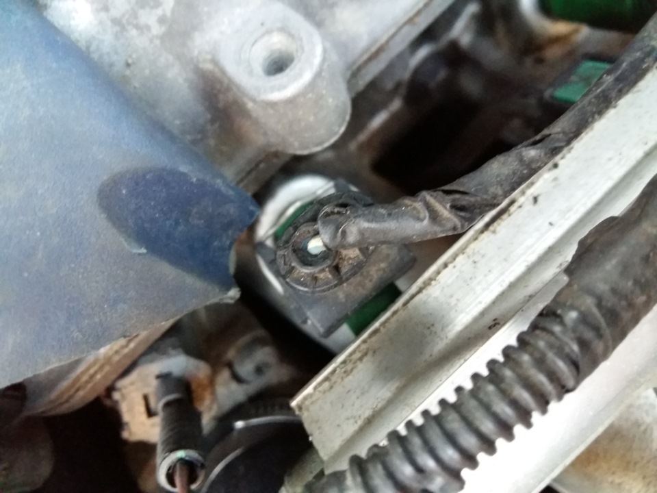

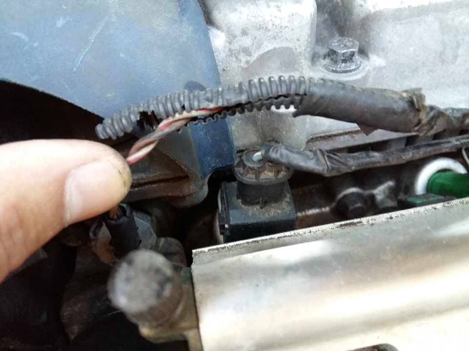

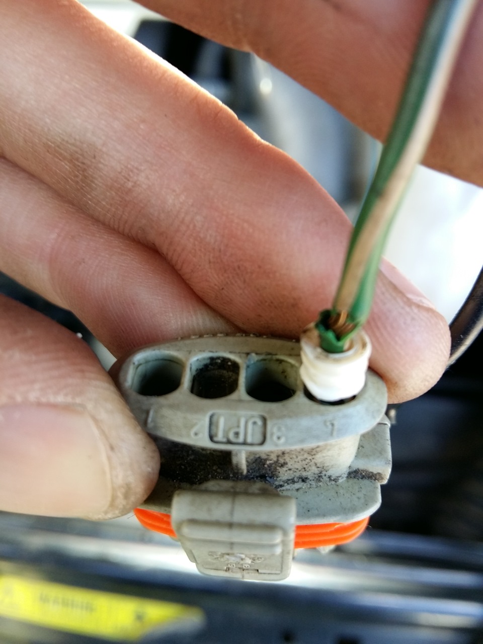

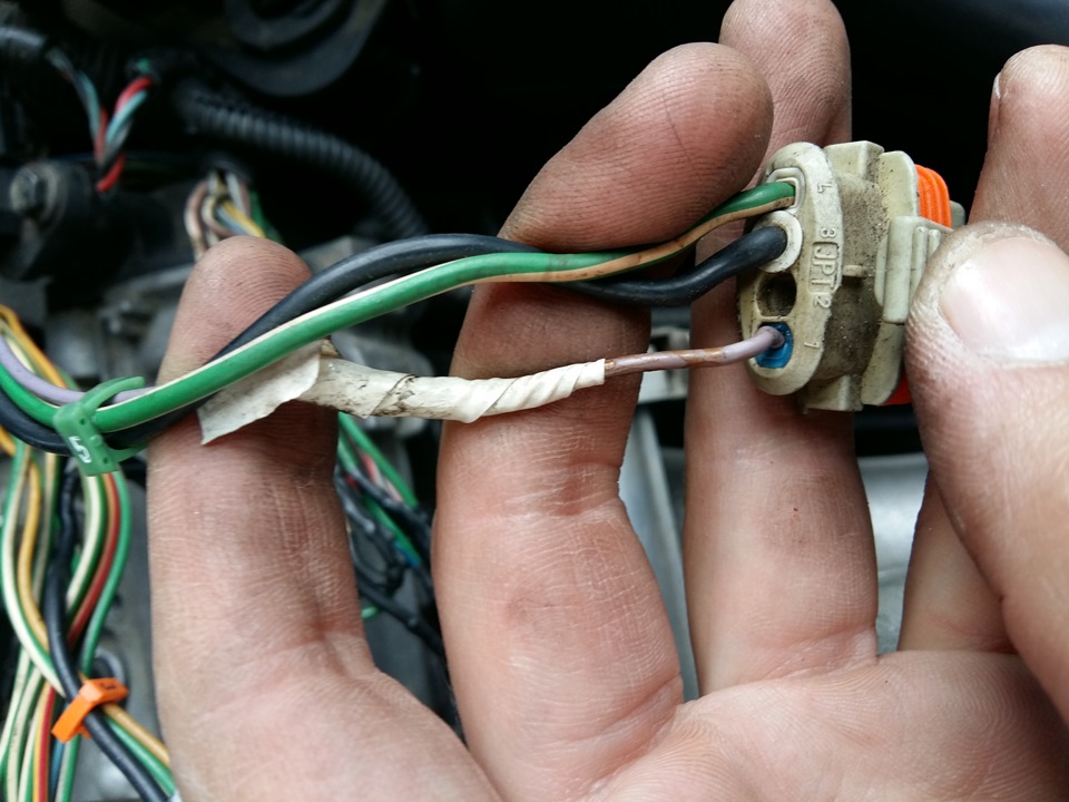

Всем доброго … добрался я наконец до проводки. Уж очень неприглядно все это выглядит — гофра во многих местах просто превратилась в труху, проводка растрескалась в местах входа в фишки. как только попшикал воды из цветочной "пшикалки" мотор начал потрясываться… он не троил не четверил… вроде ритм ровный… но вибрации какие-то тут же появились. Джеки не загорался.

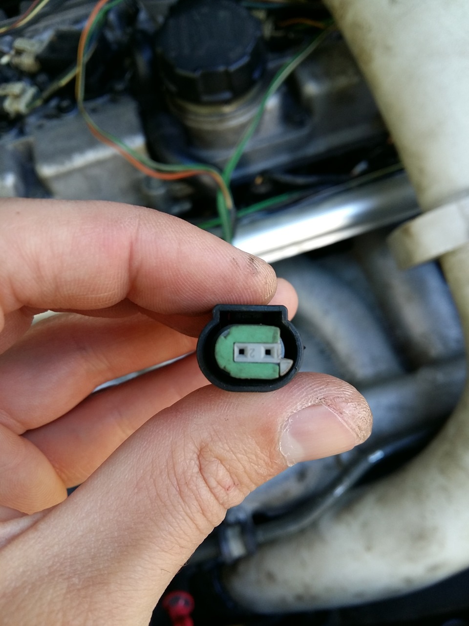

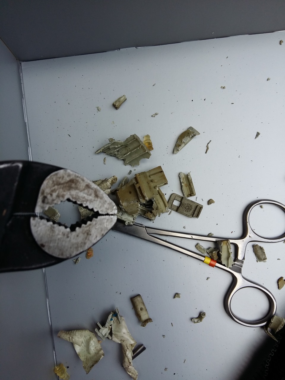

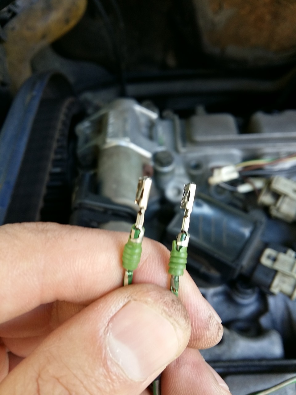

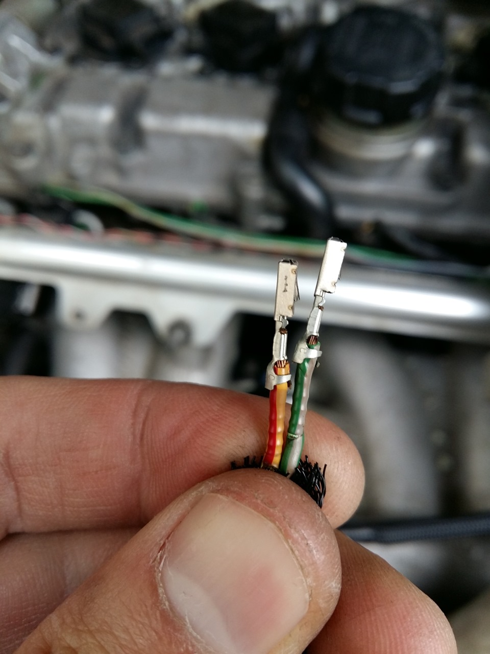

Делал распиновку фишек зажигания обычным пинцетиком из хозяйственного за 100 руб. Подточил немного и все работает.

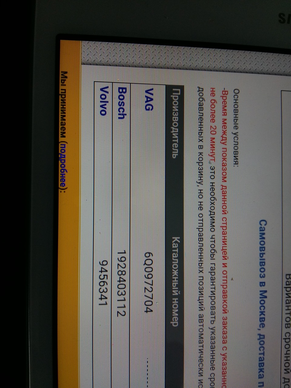

решил купить новые … думал щас сгоняю в магаз… но увы… это оказалось не малым геморроем.
Звонил в 77 vo. С консультантом не повезло… сказал что такие фишки не продаются… вы просто покупайте всю косу… ну не идиот.
Потратил 2 дня на поиски этой фигни. В итоге по нормеру bosch вышел на аналоги vag и volvo ))) фото ниже. Цена на оригинальные 500 рупей с соплями. В 77 vo они есть в достаточном количестве.

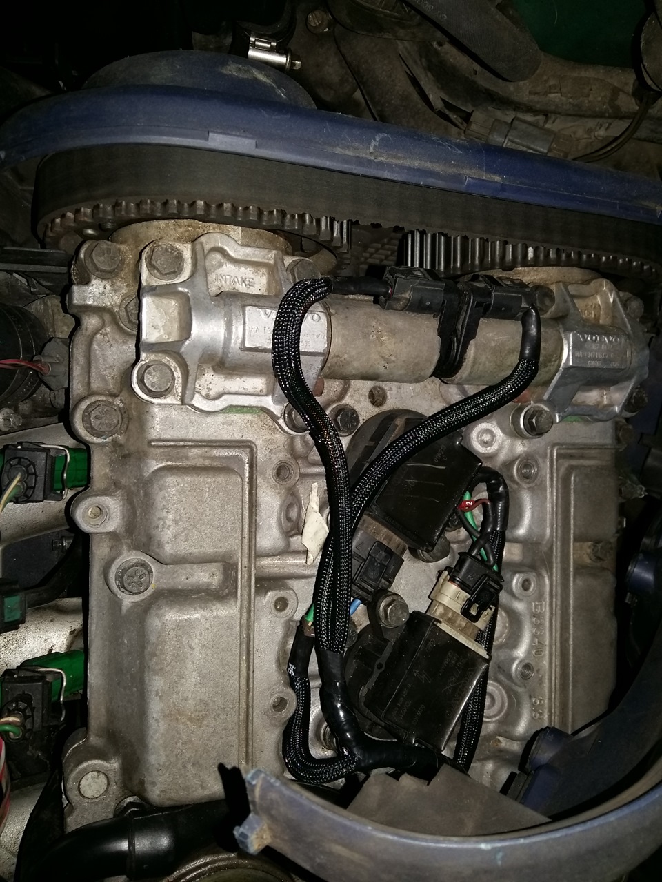

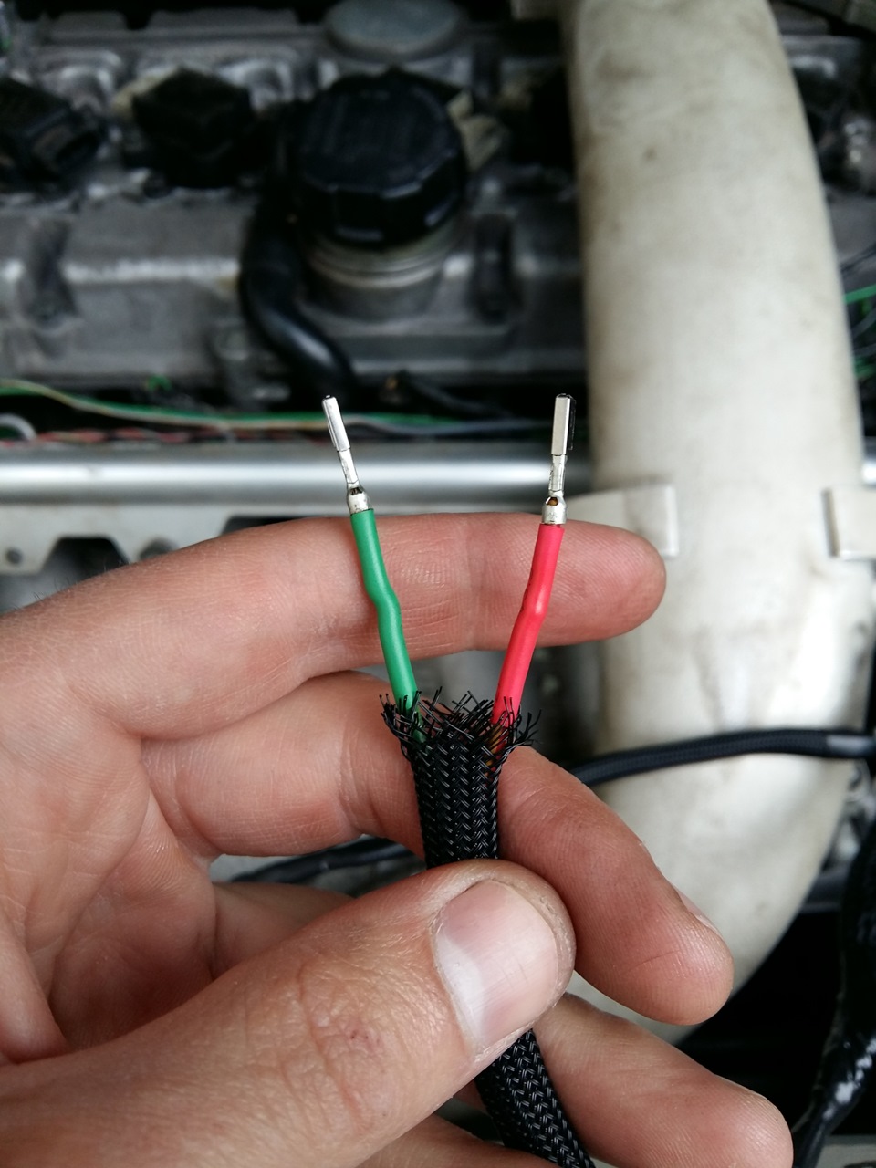

Провода после распиновки укрепил термоусадкой

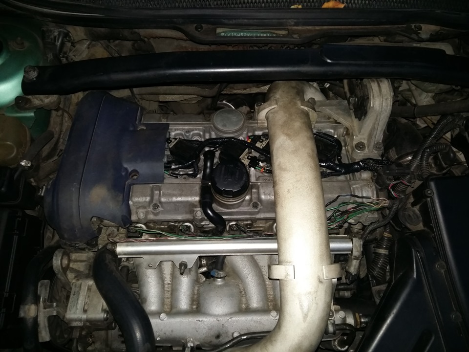

После укрыл все в нейлоновую оплетку, ее тоже по краям закрепил термоусадкой.
Использовал ПВХ изоленту 3М термостойкую. она не сопливится и хорошо днржится. Цена 350 р.
ниже фото
Работа мотора стала очень приятной. Он стал мягче работать… мож это мои какие-то ощущения… но все же.

Проводка — больное место платформы p2
до куда провода прогнили на катушках?
Они не гнили))) эт жО пластик)
т.е. сам провод не зелёный был?

Спасибо! Лучше все-таки нейлоновая оплетка, с ней провода надежней защищены
На нее температура не влияет?
Неа… она держит до 150 С
