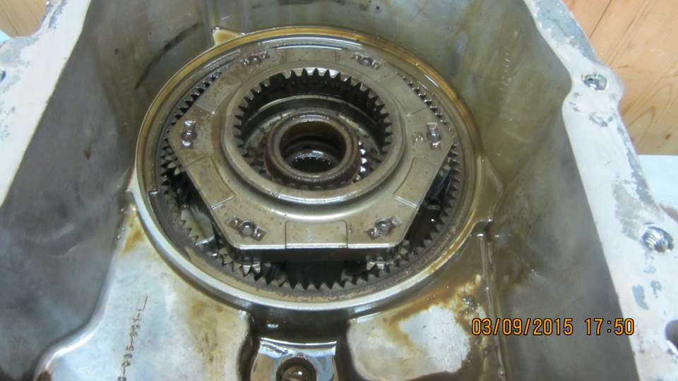

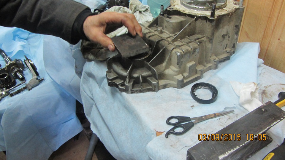

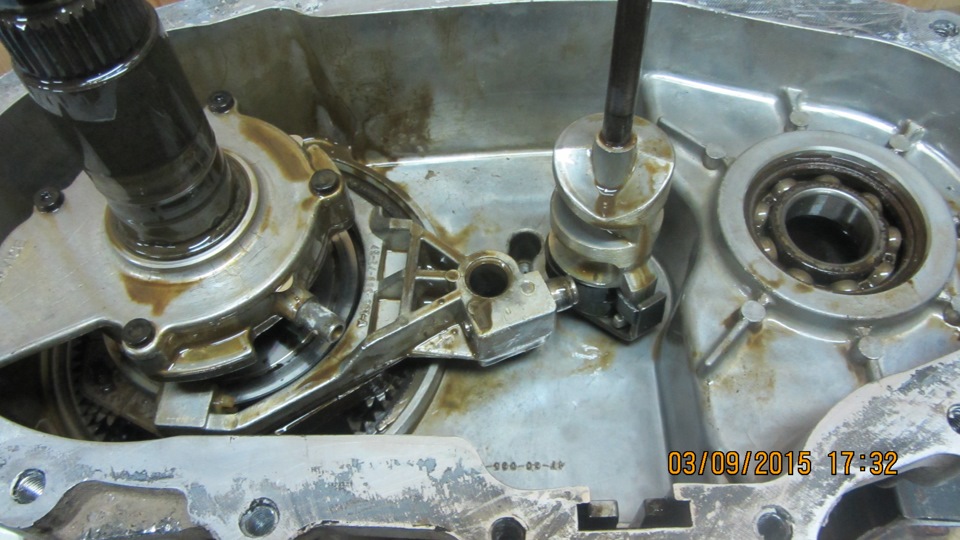

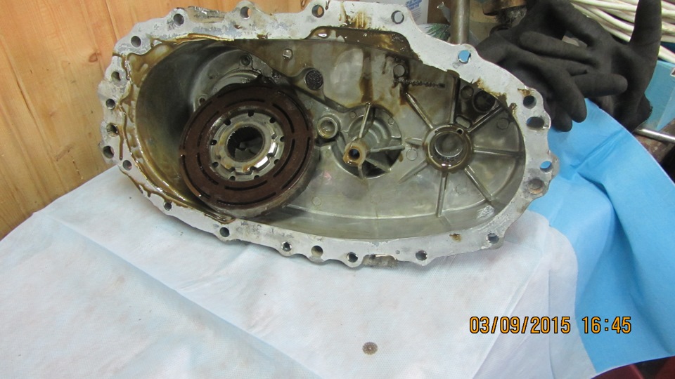

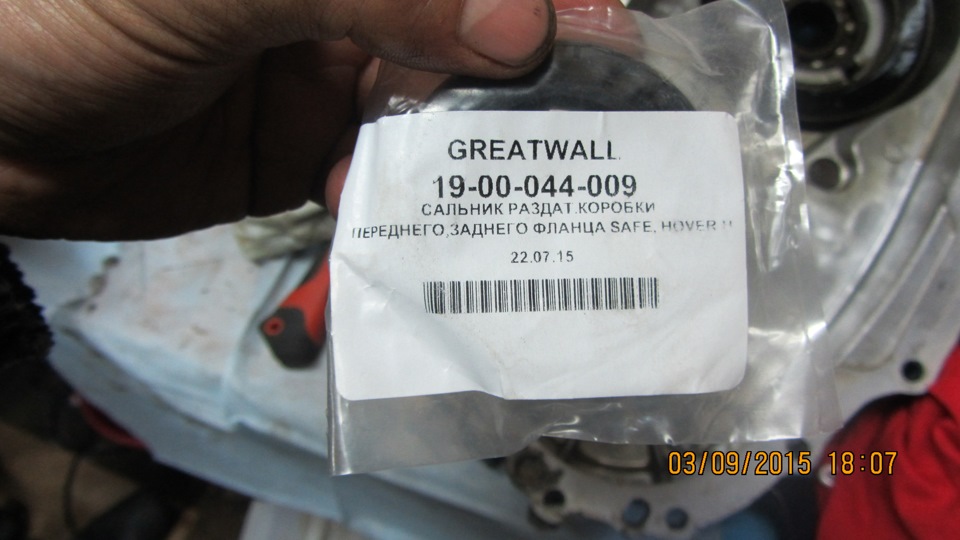

И вот уже второй день отпуска, вчера заменил 2 форсунки на дизельном ховере брата, сегодня руки дошли до его раздатки -РК . Не буду сильно вдаваться в конструктив, в мануале не 84 странице все есть). Ну если коротко то:
1 откручиваем оба кардана с РК.
2. сливаем масло с РК и КПП.
3.снимаем все навесное эл привод от РК, все эл. разъемы.
4. откручиваем 5 болтов с крепящих раздатку от коробки, аккуратно поддеваем монтажечками с обеих сторон.
5. когда раздатку сняли, откручиваем гайки обеих фланцев головкой на 30 (перед, зад), снимаем фланцы.
6. отсоединяем болты крепящие переднюю и заднюю половинку РК.
7. поддеваем двумя монтажками- раскалываем РК.

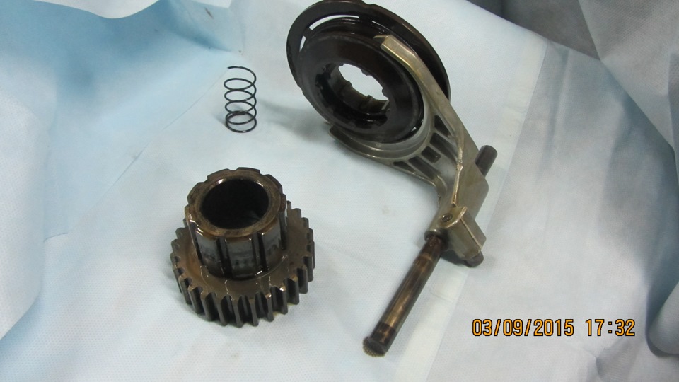

8.разбираем РК. смотрим фото))

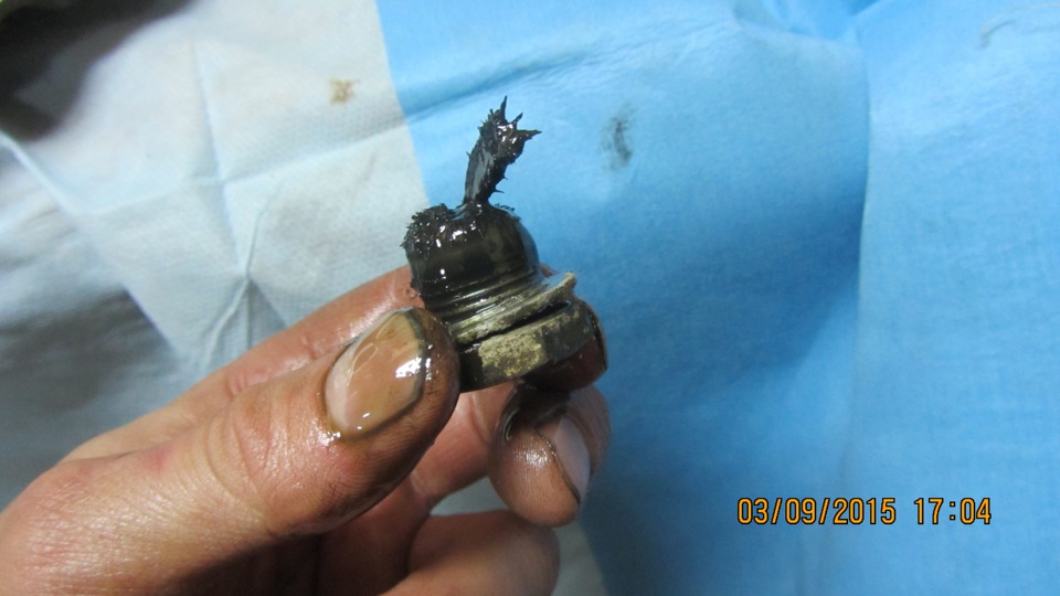

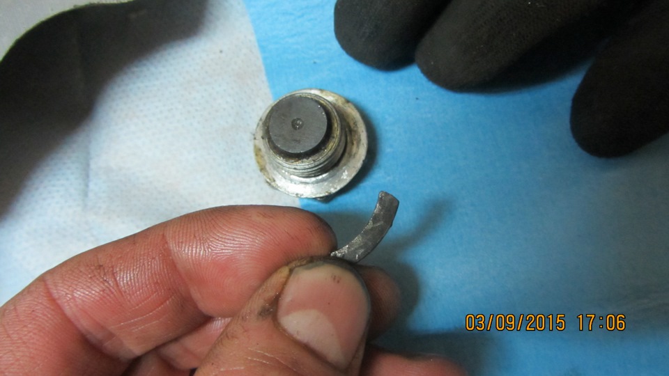

Масло с КПП, скажем, нехорошего качества- густое. много мелкой стружи типа блеск в масле и взвеси на дне с РК и тоже мутное . фильтр насоса забит частью внутреннего герметика, который смыло с внутреннего шва картера.
Все мира и Добра!

Так всё-таки есть у нас меж осевой дифференциал ?!
Нет, однозначно!))))
Какая тогда роль у планетарки ?
пониженная!)))

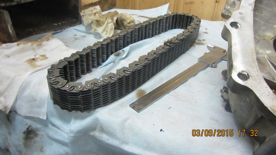

Да, отличие от механики налицо ! И на месте сложнее менять цепь, у нас гораздо проще !
Поменять цепь не снимая РК реально?
Лучше снимать. В начале хотели поменять не снимая, потеряли много времени на это, сложно её расколоть на 2 половинки на месте т.к. герметик сидит мертво. На снятой работать удобнее.
