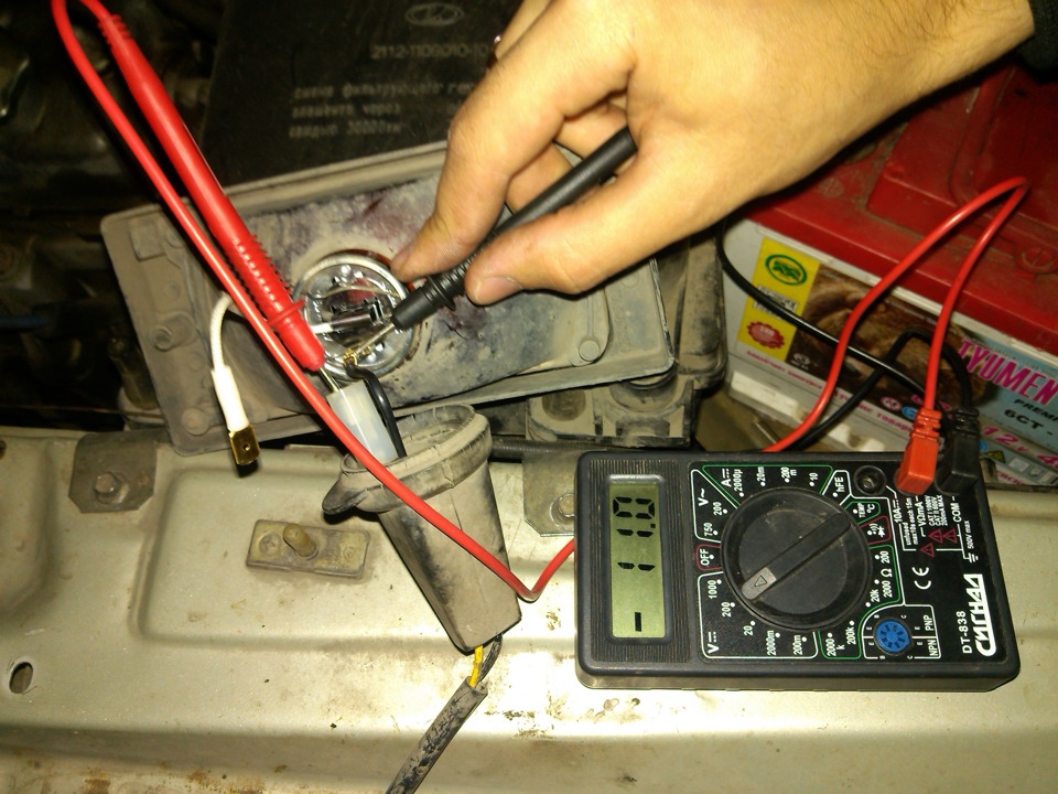

Последнее время она опять начала тра.ть мне мозги. ТО горит, то не горит. И в итоге вообще перестала гореть. Крутил, вертел, стучал – не загорается. Пришлось снимать и по порядку, при помощи мультиметра, проверять все.
Для начала я померил напругу на колодке, к которой подходит плюс и минус. Напруга есть .
Потом прицепил провод самой туманки и снова померил напругу. Напруга есть.
Подключаю лампочку – она не горит. Я нихера не понял. Думаю значит где-то провод перебит и пока все цеплял по очереди, где – то пошевелил и нарушил целостность провода.
Начал прозванивать с минуса. Звенит. Пошевелил провод в разных местах, для уверенности – звенит. Значит все гуд.
Дело дошло до плюса. Прозвонил – звенит. Также шевелю провод – звенит. Тоже думаю все хорошо.
Прозвонил провода которые подключают саму ПТФ – тоже все хорошо.
Прозвонил лампочку – все хорошо.
Сижу, чешу репу…
Опять включаю птф, проверяю напругу. Везде есть. Подключаю лампочку и напруга сразу исчезает. Тк я не электрик, и в этом ничего не понимаю, я охренел куда девается электричество))) Только что было, а теперь нет. Убираю плюс лампочки и электричество вновь появляется.
Хорошо подьехали друзья на ваз 2112)) без них я бы долго думал. Взяли ПТФ и воткнули на 12ку. Горит. Значит дело в проводах моих. Минус, либо плюс мозги компосирует.
Снова прозваниваю – все норм. Выдираю нахер все провода и начинаю по сантиметру гнуть и искать когда пропадет писк)) Дойдя до этого места в плюсе, у входа в монтажный блок:
я начал шевелить его, писк не пропал, но стал какой-то прерывистый не четкий. Тк это было единственным "не четким" местом, обрубил я эту часть провода – закрепил новую «маму» и все собрал на место. И лампочка в ПТФ загорелась))) вот я радостный был)) на все это ушло часа 3 наверное)) уже хотел к электрику ехать, но обошлось.
Ребят, мож кто подскажет, куда девалось электричество при подключении лампочки? Или она давала большое сопротивление, и ток огорчившись, уходил в то место, где был плохой прозвон?))
