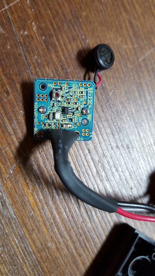

От микрофона идет три провода, а в магнитолу на штатный разъем, приходит уже четыре…
Родной микрофон с усилителем и питается от +5В. Чтобы не тянуть и не искать питание, сделал проще…
Взял маленький конденсатор
и припаял на вход микрофона
Затем нашел панельку от старой лампочки-"кукурузки" и резистор на 200 Ом. Получилось как раз 5В))) Т.е. на вход этих светодиодов подаем +12В, а снимаем +5В (красный провод к микрофону)
Припаял к питанию
Но как выяснилось в ходе экспериментов, слишком большое усиление получилось. Слышно было все не только в машине, но и вокруг. Поэтому решил снизить питание в 2 раза, припаяв красный проводок только к одному светодиоду. В итоге на выходе получил +2,55В, чего оказалось вполне достаточно. Лишние шумы пропали…

Не напряжение надо уменьшать нарушая полноценную работу усилителя салонного микрофона, а ставить резисторный делитель напряжения в разрыв цепи сигнального провода между штатным салонным микрофоном и андроидом. Номиналы резисторного делителя будут зависеть, выпаян или оставлен встроенный микрофон. Так как микрофон имеет собственное сопротивление которое надо учитывать!

Это для того, чтобы сделать из 12В — 5В. Красный и черный питание микрофона. Где кондер висит-это вход
Не пойму. Ты пишешь что красный и черный это питание, т.е. это вход. А кондер цепляешь к третьему проводу и называет его входом. Может это наоборот выход?!

слышимость нормальная. 5В получил через LM2576HVT
www.ti.com/lit/ds/symlink/lm2576hv.pdf
Нужна именно версия HV — она автомобильная и держит по входу до 60В
плату с коробкой кинул в глубину и припаялся к проводам идущим к внешнему микрофону

не понимаю, зачем было врезать конденсатор? он и так стоит после выхода LMV321
