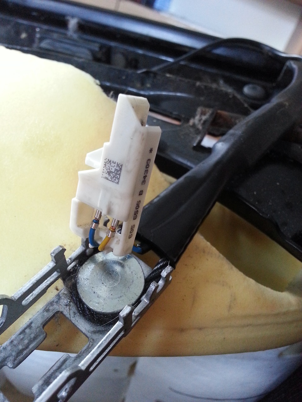

Началась беда с ремнем безопасности, точнее с датчиком который находится в замке водительского сиденья для этого ремня.
Дело значит было так: как-то раз еду пристегнутым и вдруг начинает пищать приборка о том, что я не пристегнут. Легким движением руки в районе замка ремня и проблема решилась. Потом вроде не проявлялось, но такие вещи начали происходить все чаще. Порой просто от глубокого вдоха машина начинала паниковать.
Я давно хотел снять обивку с водительского сиденья чтоб ее постирать, а поскольку все равно удобнее достать сиденье целиком из машины решил за одно разобраться со своей проблемой ремня.
Для этого мне понадобилась плоская отвертка, супер клей и тестер для прозвона.
Я разобрал пластиковый корпус замка, похоже что он не предназначен для разбора, поэтому там лопнула пластиковая штучка которая не давала корпусу развалиться. Именно для того чтоб корпус собрать обратно я проклеил его периметр немного суперклеем.
Далее идет сам механизм замка. Ничего сложного но советую сделать пару фоток чтоб потом быстро все собрать обратно.

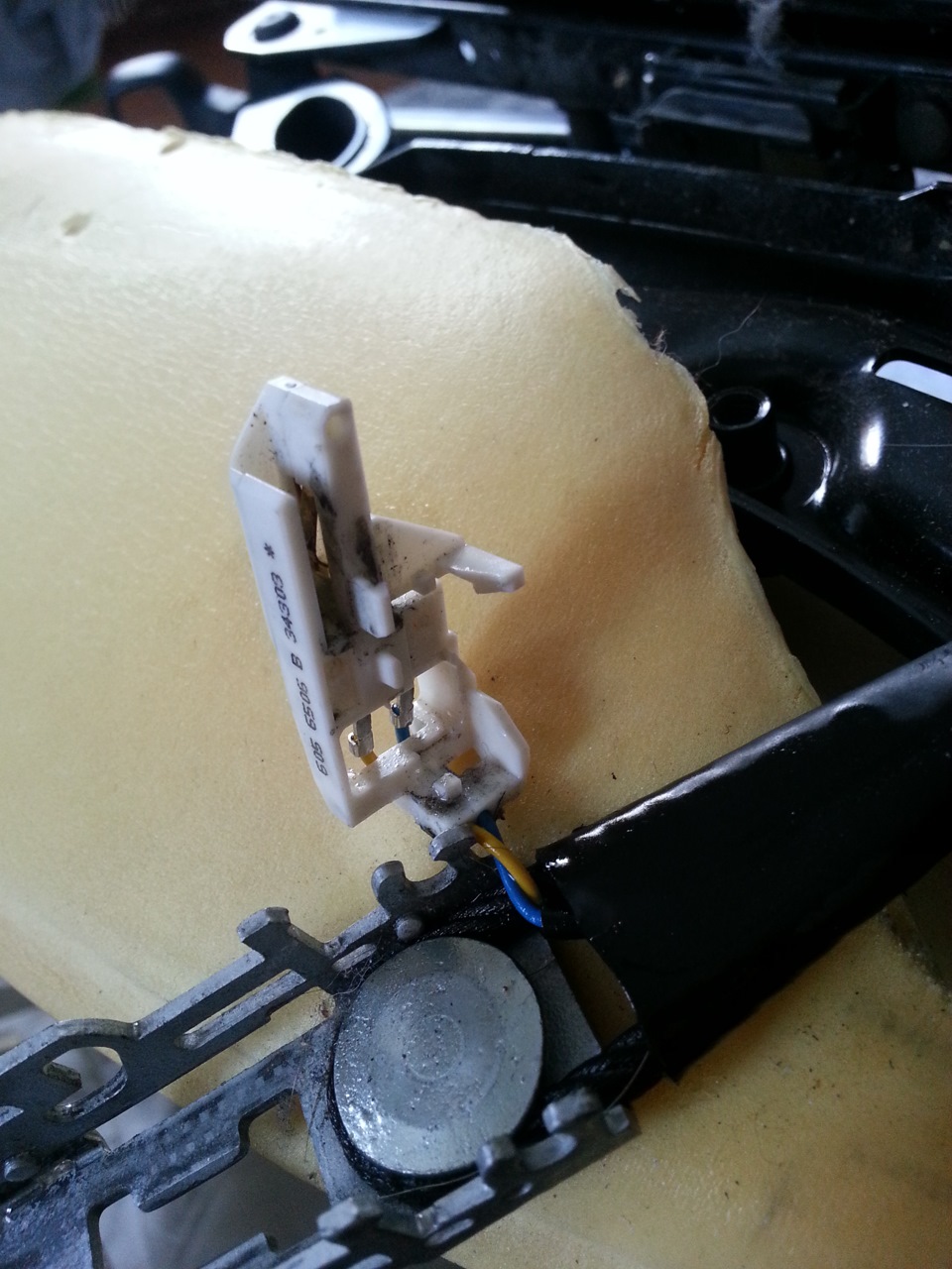

Видим пластиковый датчик который собственно и давал сбои.
Принцип работы этого датчика такой:
когда вставляется ремень, он давит на пластиковую пластину и она опускается вниз. У пластины есть выступы. Один из таких выступов заходит в паз датчика. Заходя в паз датчика контакты разъединяются и машина думает что вы пристегнуты.
Вот тут и проблема, что контакты этого датчика при шевелении пластины иногда замыкались обратно.
В итоге датчик надо разобрать — просто аккуратно подковырнуть отверткой или иголкой.
Чистим от грязи, немного больше выгибаем контакт на которую давит пластиковая пластина чтоб контакт подальше уходил и не коротил с другим контактом.
Потом я руками вставлял пластину в датчик и подсоединил тестер на режим прозвона — он должен молчать когда пластина в пазу. когда результат устроил — собрал все обратно но без корпуса.
Берем отвертку и имитируем вставку ремня — замок закрывается и тестер не пищит — значит все как надо.
Одеваем корпус и вуаля!
И да. если лень все это делать, и вам выносит мозг этот датчик, то можно либо отсоединить его выняв фишку с проводом из блока под сиденьем ну или перекусить сам провод к датчику :)
