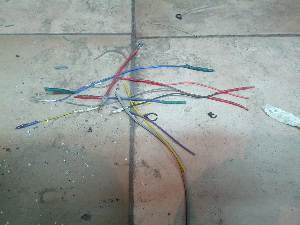

Вот и меня коснулось это… А именно отвалилась полностью по электронике водительская дверь…
Не работало ничего! Ни замок, ни стеклоподьемник…
После вскрытия все сразу стало ясно… Учитывая тот факт что львиная доля проводов в Пегасе слаботочка)))

После вскрытия и ремонта водительского порога,
сразу решено провести ревизию и остальных порогов!
осталось лишнее)))
После проведенной операции все вернулось на свои места, никаких глюков и провалов больше не наблюдается!

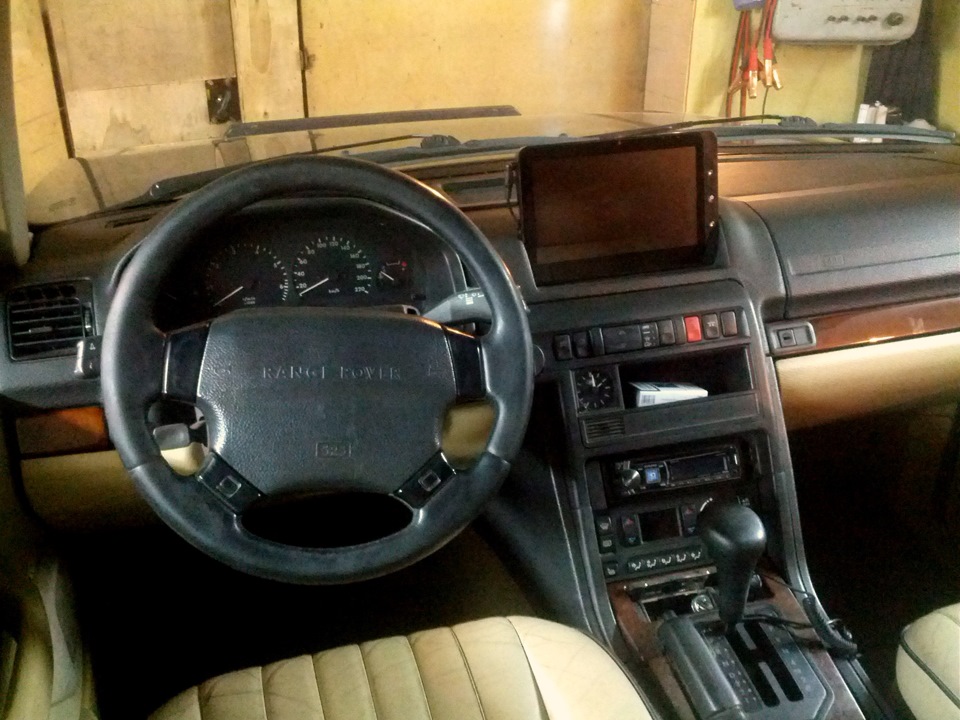

Хорошо заморочился с ревизией)) Смотрю уже и планшет вмонтирован))
Привет! Временное решение)))
Ну временное решение как правило надолго такой становится))
Ну а пока устраивает) 10 дюймов, Win10, 128SSD.
Главное чтобы нравился) И как 10 ?
Ну так) пойдет…
Я почитал про нее, так решил сидеть на своей 7ке)
