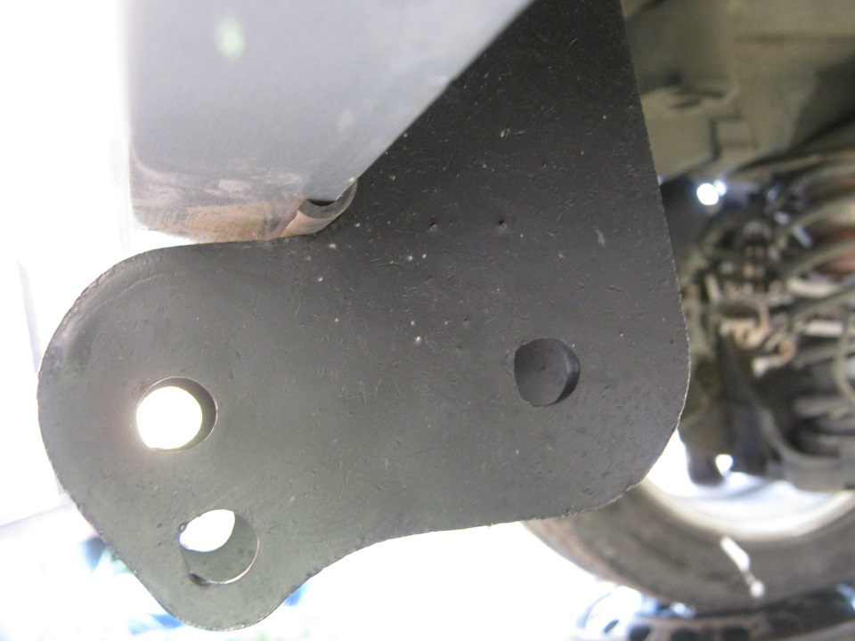

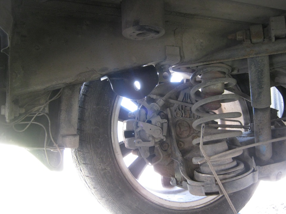

ТСУ на автомобиль устанавливал один, без эстакады и подъемников, просто поддомкратив и подставив под заднюю ось зимние колеса :)

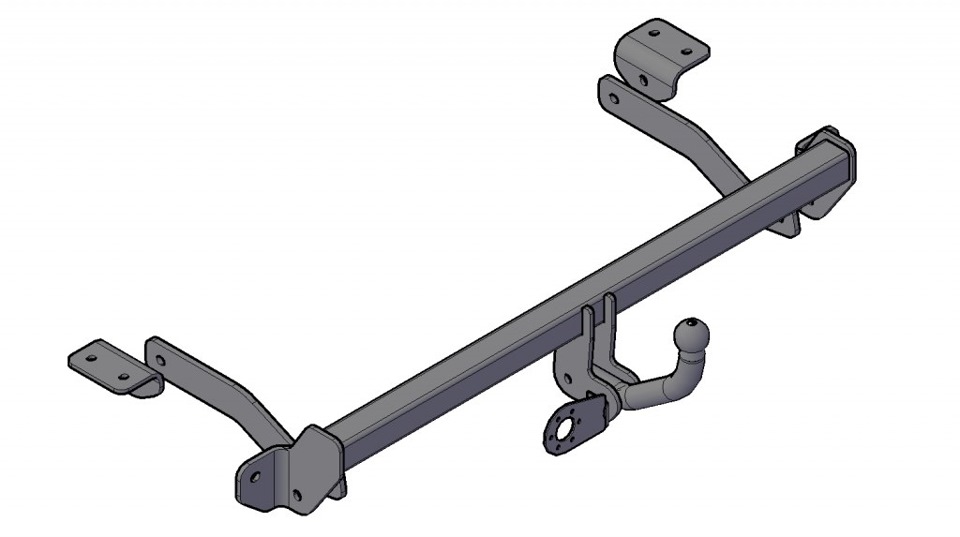

Инструкция по сборке отдельная история. Ссылки по тексту на рис.1, 2, 3. По факту рисунок в инструкции один… но мы и не с такими проблемами в жизни сталкивались.
Так как само ТСУ состоит из 5 частей, то ставить его одному легко. Нет необходимости поднимать его целиком и придерживая прикручивать.
Самое трудное было «завести» ТСУ за глушитель. Пришлось снять его с одного из подвесных креплений.
Шайб из комплекта мне не хватило, пришлось поскрести по сусекам.
Качество покраски тоже не без косяков, но так сказать посмотрим в процессе эксплуатации.

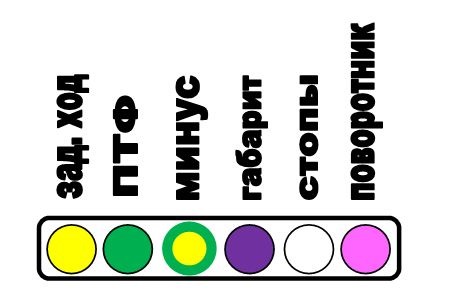

Проводку провел в туже «левую дырку» через которую тянул провода от датчиков патронника.
Розетка тоже планировалась съемная
соединение её с автомобилем реализовано через 7ми контактный разъём папа/мама.
В дальнейшем заменю его на влагозащищенный, на момент установки таких не было в продаже.
На разъеме фонарей такая раскладка

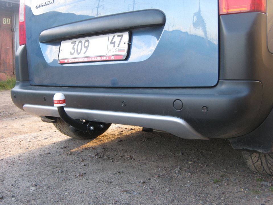

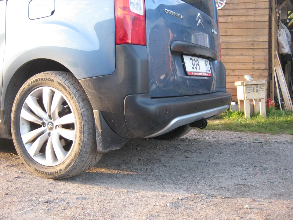

В общем теперь в обычном гражданском исполнении это выглядит вот так
И в рабочем положении вот так
Теперь ХиTRый готов потягать тяжести :))

на сколько мне известно розетку нужно ставить только оригинал ту в комплекте идет блок который не дает перегореть другим блокам и дает возможность корректно работать поворотникам. у вас как с этим?
Прицеп полностью на светодиодах, все работает без проблем
То есть просто заменить лампы на прицепе и все будет гул?
Не обещаю, но у меня так
Спасибо! Попробую

День добрый ! проводку подключали через блок согласования ? нет опыта его обхода через релюшки ?
Через блок! Не силён я в елехтронике всяческой!) Делал по книжке!
