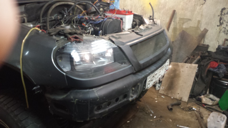

Без видео ибо в одно лицо(( так что на честное слово верить придется)))
Глушака пока нет и рулевая наживлена от руки поэтому банально от ворот до ворот))) ну и мозги все еще бош 7.0
Вобщем по первым ощущениям это огонь!
Трогается не напрягаясь с 4й передачи! Ощущение полное что дизельная дурь под капотом но при этом не напрягаясь махом стрелка при прогазовке улетает в красную зону))
на второй передаче придавив педаль газа сорвал в букс колесики. вобщем бедные привода.жить осталось им недолго с таким моторчиком)) Заводится с полоборота несмотря на полудохлый акб. стоит аккум с зимы без зарядки и побаловался им хорошо при старте бортач просаживается до 11 но тем не менее прокручивает и стартует двиг.
Особо зажигать не стал ибо в кпп и раздатке масла чисто на донышке.забыл блин купить((
Ну и охлаждение пока закольцовано в обход радиатора печки.
Завтра ставлю капот на место.заливаю масло и начинаю варить выхлоп. еще предстоит гемор с системой кондиционирования. также цже в думах что пары 4.44 это явный перебор для такого движка и пора переходить на 3.9.а дабы в говнах иметь запас момента занизить раздатку))
Вобщем пока моя доволен и даже с запасом и превышением))) периодичкски возникали мысли выкатить ее.облить бензинчиком и поджечь.продав кучу билетов на это зрелище и на вырученые дивиденты купить вранглера))) но сейчас уже думаю что зря так думал)))

пары или оставляй 4.44 или край 4.1 на 3.9 на нормальном моторе зубы легко осыпаются устанешь менять
Ну до замены пар бо большому еще далеко.эт так.мысли вслух)) вобщем думать буду. 4.44 в край в запас положу а 3.9 на пробу благо их валом валяется и копейки стоят. Есть еще мысля что 31е колесики на 4.44 парах удлинят субьективно кпп. А то реально первая передача суперкороткая.на 1.9 то частенько со 2 трогался.а тут вообще про первую вспоминать только в говнах буду))

Завтра мож кого зацеплю в гараж.масла куплю и уже официальный "пробный выезд" попробую организовать с видеофиксацией)))
