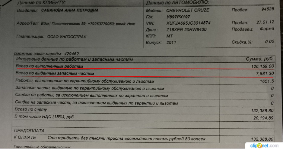

Пропала 4 передача и задний ход на Крузе 2011 автомат. В марте тоже кужевряжился с ГМ. По моему самый плохой сервис в мире. Итого поехал в гараж-крысятник. Там мне поставили коробку от послерестайлингового Круза с усиленными осями за 800 долларов. В ГМ родную дорестайлинговую хотели установить за 2000 долларов. Сейчас поставлю дополнительный радиатор. Пока без нареканий.
132 тысячи это ты отдал за работу
Я ничего не отдал
Savinov88: " … ну это вообще писец! Выяснилось, что под замену идут все пакеты фрикционов, гидроблок и корзина сцепления! Т.е., по сути от коробки остался только родной короб, а всю начинку заменили".
Ага, и всё это "добро", судя по предоставленной Вами счёт-фактуре, обошлось страховой компании в 7800 рублей! Не смешите мои тапочки. Один только гидроблок на "полтинник" тянет.
А вот за работу 125 тысяч — явный многократный перебор! Похоже, кто-то кого-то "налюбил" по ходу этого загадочного ремонта. Да и насрать, ведь для Вас важен результат, не правда ли? ))
Чего? Что за бред? Я написал, что страховка стоит 10, а не ремонт вообще-то
Вы написали следующее:
"Т.е., по сути от коробки остался только родной короб, а всю начинку заменили".
В доказательство своих слов, Вы опубликовали документ, приведённый внизу.
Вас ничего не смущает? Не видите никаких несоответствий? А я их заметил и подчеркнул красными линиями. Не может начинка автоматической коробки стоить 7881 рубль, ну никак не может, как, впрочем, и работа 126000.
А страховую я вспомнил лишь потому, что это именно она оплатила такой несуразый счёт. У них что, служба безопасности не работает?
Так где бред, молодой человек?

132 тыс …ох.ть )
ага, сам в шоке!
их цены пугают …это ремонт а не сама коробка же …рейка рулевая плюс коробка.если менять по цене половины круза …от куда они такие цены придумывают
цены на запчасти у любой марки намного выше, чем сам автомобиль. мне кажется, если собирать круз по частям, то он раза в 4 дороже окажется, чем готовый автомобиль
А замена масла за 8 тыщ вас не смущает))) Я про ТО1 и прочую фигню)
ну я этого не застал …мне первое ТО в 5 тыс обошлось )

У меня первый ремонт встал в 124000 ₽, после этого ремонта АКПП пробежала ровно 30000км и развалилась. Потом через хороших знакомых заказал коробку с завода. Цена встала в 75000₽ вместе с доставкой! ( полтора года назад )
ого …можно сказать в два раза …
Цены то по запчастям и ремонту практически никто не озвучивает, тупо общую стоимость выставляют и все. Знать бы заранее так сразу коробку бы поменял. ;(
