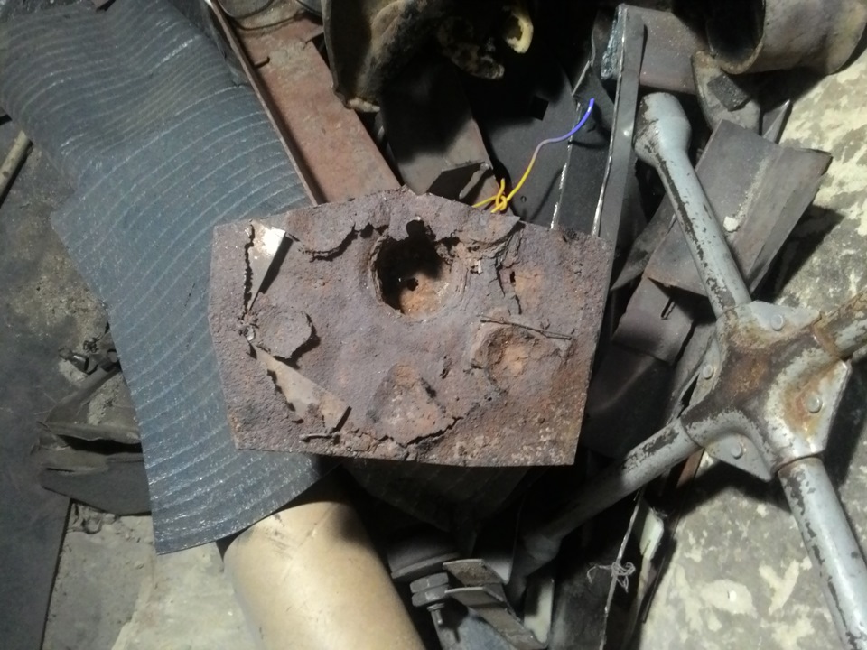

Перешёл я с проводкой к заду )), Смотрю какие то ляпухи ещё остались вентиляция заварена думаю сейчяс быстренько исправлю. В результате длилось где то неделю .
Вентиляцию купил на разборке с ланоса куски кузова не продали вырезал из нержа болгаркой, странно с завода стояла всего одна хотя место под вторую было!
Вырезал всё лишнее приварил задул кислотным грунтом немного зашпаклевал и покрасил!

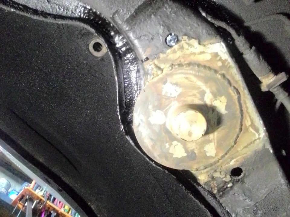

С чашками под пружины тоже было не очень хорошо выточил новые вырезал и приварил
