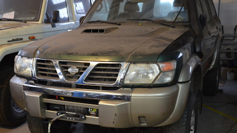

Конечно же в интернете всё о сборке/разборке и ремонте хабов есть, но попытаюсь выразить своё мнение).
Разбирать на мой взгляд удобнее сразу на четыре составные части одним, как говориться ударом, в таком положении энергично постучать. В итоге в руках окажутся две муфты в сборе, корпус и центровочное кольцо)):
— по раздвинутым в размер хаба тисам легкими постукиваниями его разобрать (выбить).
— далее разбирать каждую из составных частей для мойки/смазки/осмотра/ремонта. Детали разложены в порядке установки
— устанавливать стопорные пружины удобнее предварительно вставив с наружной стороны болты на М6-8.
— состояние закрытого шарикоподшипника (в своём случае я всегда добавляю в подшипники несколько капель трансмссионного масла). — состояние роликового упорного подшипника, состояние иголок и ответных рабочих плоскостей.
— легкость вращения и фиксация переключателя AUTO — LOCK. — контролирую после сборки работоспособность и лёгкость включения.
Да. Там положение Авто и Выключено. Обычные заводские. Включаются и выключаюися механически от крутящего момента двигателя или движения назад соответственно.
Такие стоят с завода. На Пажеро такие же, причем начиная с первой генерации модели. Для тяжёлого бездорожья лучше обычные с фиксированными положениями вкл и выкл.
