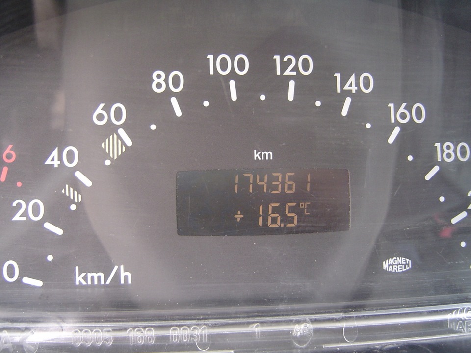

И ещё одна давнишняя проблема, хвост которой тянется ещё с того года. Помниться прошлым летом перегорела одна штатная лампочка подсветка шкал, а затем вторая. В итоге решил дать "колхоза". купил и поставил на подсветку светодиоды.
Радовали они меня недолго, не более месяца. после стали отказывать 1 за одним и в конце года отказали все
так что снимаю щиток приборов (как — чуть ниже), но фото мало
что в подсветке ни горело ничего, кроме одной лампочки у указателя уровня бензина(
Вот щиток

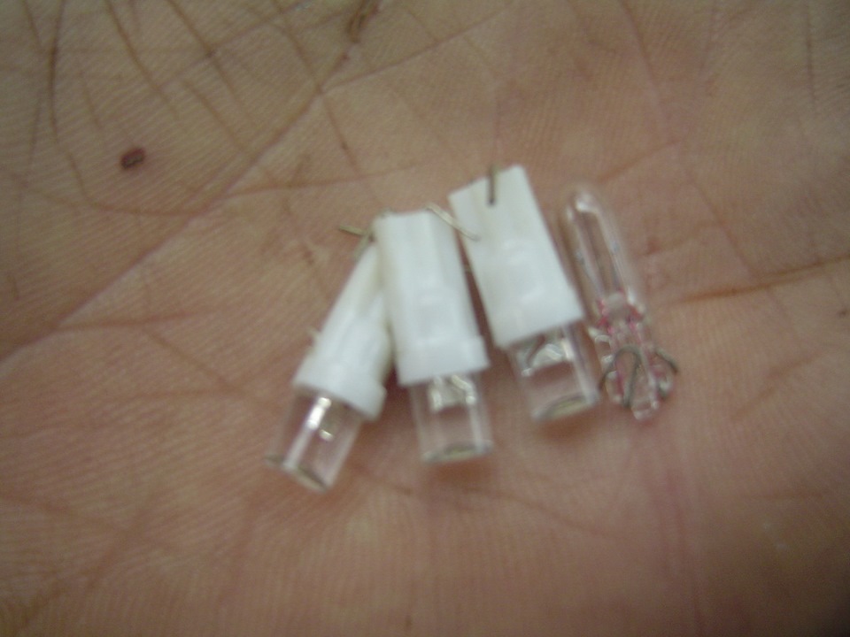

А вот что я туда поставил. проверка показала. что 4 не горят. остальные не контачили
Планируемая замена обратно на лампочки от ВАЗ-2110 привела к эпик фэйлу, ВАЗ-овские чуть больше и не лезут в отверстие(
так что пришлось мудрить, на повторители поворотов и на дальний свет поставил обратно светодиоды, хорошо проверив контакт
Достал из ВАЗ-овских цоколей лампочки и поставил их вместо светодиодов в белый цоколя и всё установил на место.
Для удобной установки ламп подсветки нужно разобрать щиток приборов, несколько саморезов + защёлки по кругу, снять чёрную часть со стеклом, затем 2 защёлки по краям и снят внутренность из белого кожуха
О да, на фото не видно. но вся шкала как и раньше горит янтарным цветом)

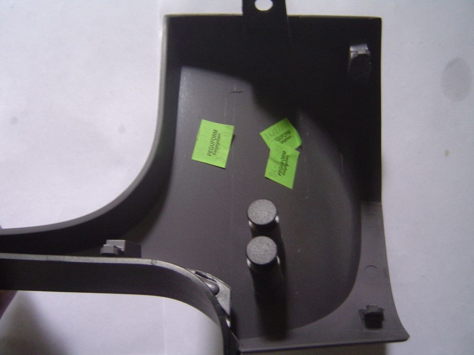

Ну и главное, как же снять приборный щиток на 168? Да проще простого!
Сначала снимаете шайбу-регулятор потока левого воздуховода (что в торце панели). просто стягивается.
Увидите одно крепление.
Далее открутите 2 самореза в нижней части средней накладки *слева и справа от руля) и после накладку можно отщёлкивать на себя, начиная со стороны снятого дефлектора
Вот фото защёлок на обратной стороне

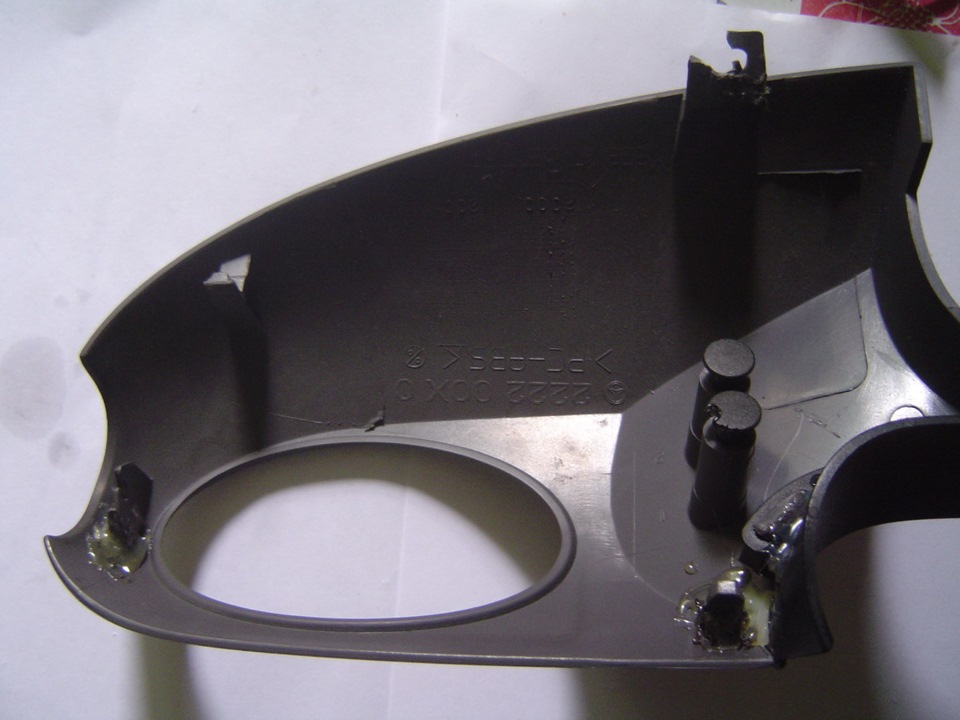

Тут до меня было сломано крепление, так что пришлось восстанавливать.
А как снимите накладку, увидите по 2 самореза слева и справа. верхняя пара держит накладку щитка приборов, а нижняя пара сам щиток. Снимаете накладку и щиток. там всё просто. сборка в обратном порядке)
