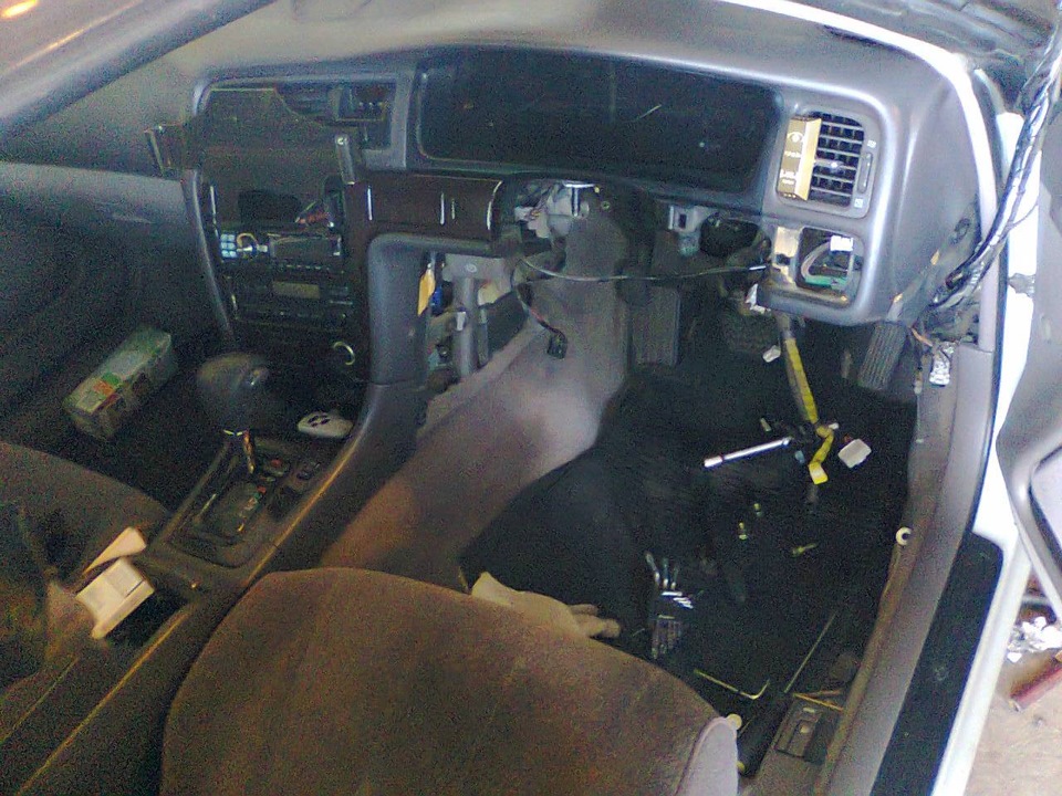

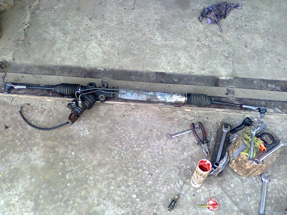

Вот и "скончалась" рейка пробежав по российским дорогам ~220000. Течь была небольшая, в основном достал стук и подруливание.
18.08.15 Была куплена у swedegt в Владивостоке рейка с Chaser JZX100 и отправлена в Курск.
После 2-х недельного ожидания рейка прибыла в пункт назначения и в ближайшие выходные произведена успешная замена.
Вместе с рейкой поменяны наконечники и крестовины рулевой.

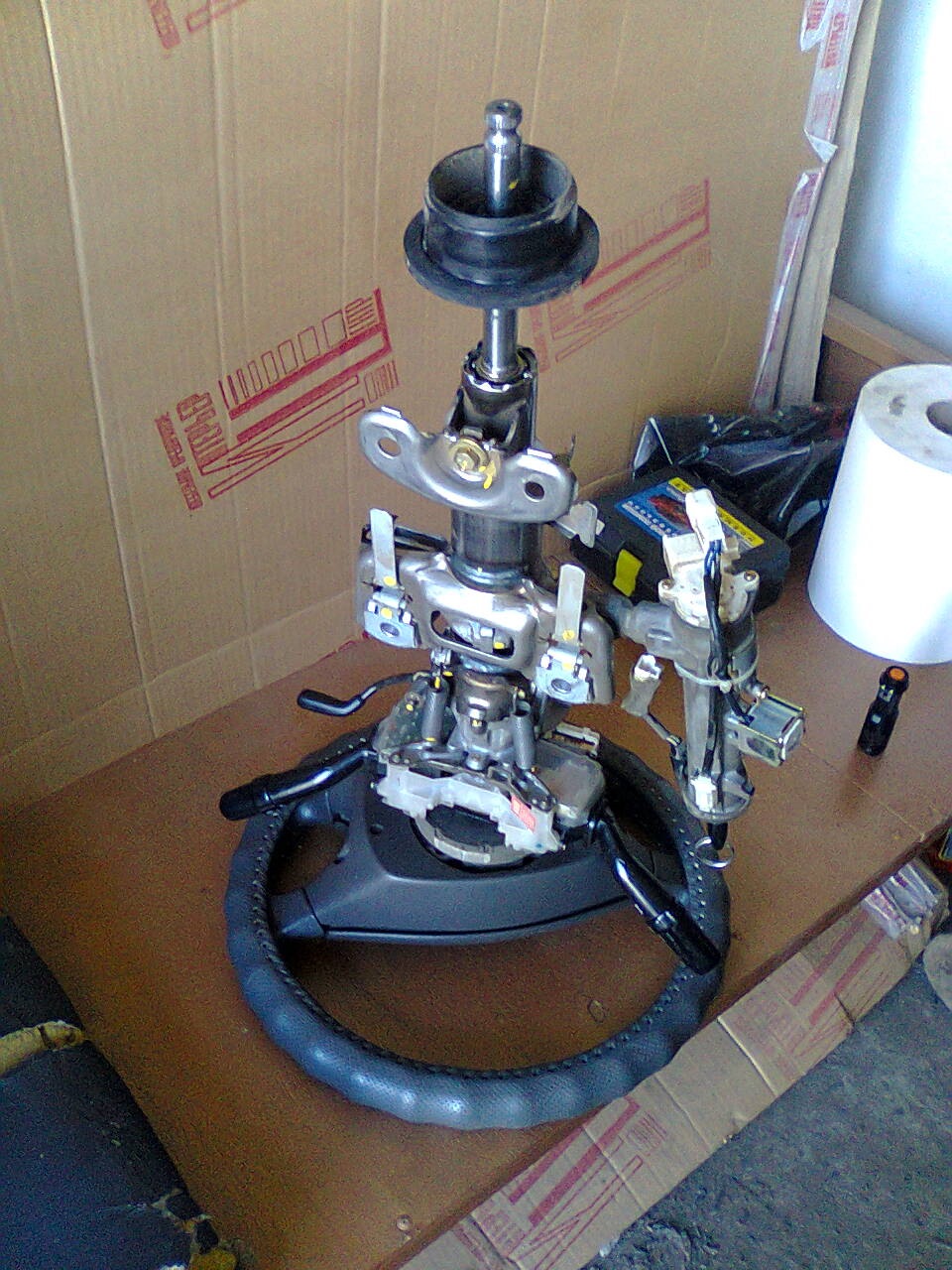

В процессе замены была маленькая неприятность: при попытке сбить карданчик с рулевого вал, телескопический вал сложился. Пришлось снимать рулевую и ставить все на место. Заодно уже все точно проверено. )))
После замены все работает как часы. Единственный нюанс: я не помню как крутился руль, когда был куплен Марк. Если сравнивать то что было до замены и сейчас, руль стал крутится туже. (До замены крутился мизинцем без особого усилия на месте, а теперь указательным с усилием))))) приблизительно как на Логане может чуть туже.) Датчик проверен работает. Может так и должно быть, концы и крестовины новые.Да и старая рейка уже была разболтана. По словам swedegt пробег распила ~100000 км.
Время покажет!
Если кто что может сказать по поводу увеличения "тугости" руля, буду рад!

Как датчик этот проверить?
Приветствую. Самое простое на холостом скинуть фишку с него. Если руль стал крутится туже-то работает. И напряжение на фишке можно еще проверить.

сегодня менял рейку, теперь мониторю инет так как руль действительно стал чуть туже. я тоже менял карданчики, оба — контракт с турика. и кстати тоже вал ушёл внутрь, но я его как-то так смог вытащить — поворачивал и аккуратно вытягивал, но не в том суть. гудит клапан при включенном зажигании. постоянно и довольно таки хорошо слышно. и на заведённую тоже. если отключить то руль становится как без гидрача. как думаешь это же не нормально? можно поставить клапан с той рейки что стояла, он вроде отсоединяется?
Если реакция на отключение клапана есть, значит отрабатывает. Про его шум тоже гдето читал. У меня не шумел на контракте, поэтому и не стал старый подкидывать, хотя мысль попробывать была и еще осталась. На твоем месте я бы попробывал.))) Как раз и по туготе сравнишь, повлияет или нет. Может клапан не до конца отрабатывает. У меня через какойто время чуток полегче руль стал.
мне придётся попробовать, не ездить же так) я несколько часов на улице не снегу менял эту рейку, хочу чтоб было все как надо! ну то есть он съёмный да, мне не показалось, клапан этот?
После такой замены она просто обязана работать на 5+. Я читал что клапан этот меняли без проблем. На вид он должен просто выкрутится и все.
очень этого желаю! блин, все меняют и всё гуд, а я, блин, победитель по жизни, вечно херня какая-нибудь.
Необходимо сбросить комп, т.е снять пред EFI на 10 минут
