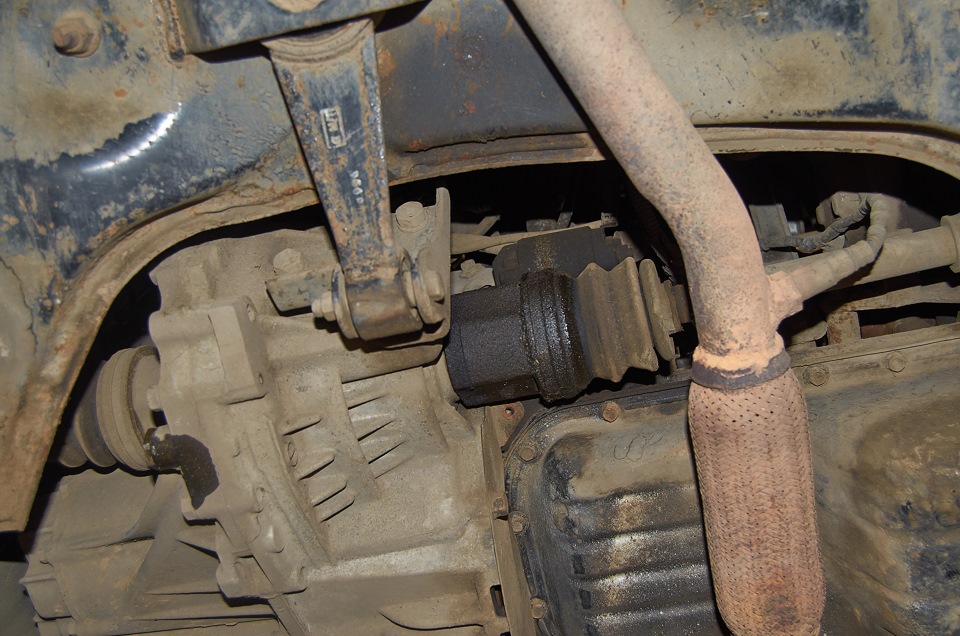

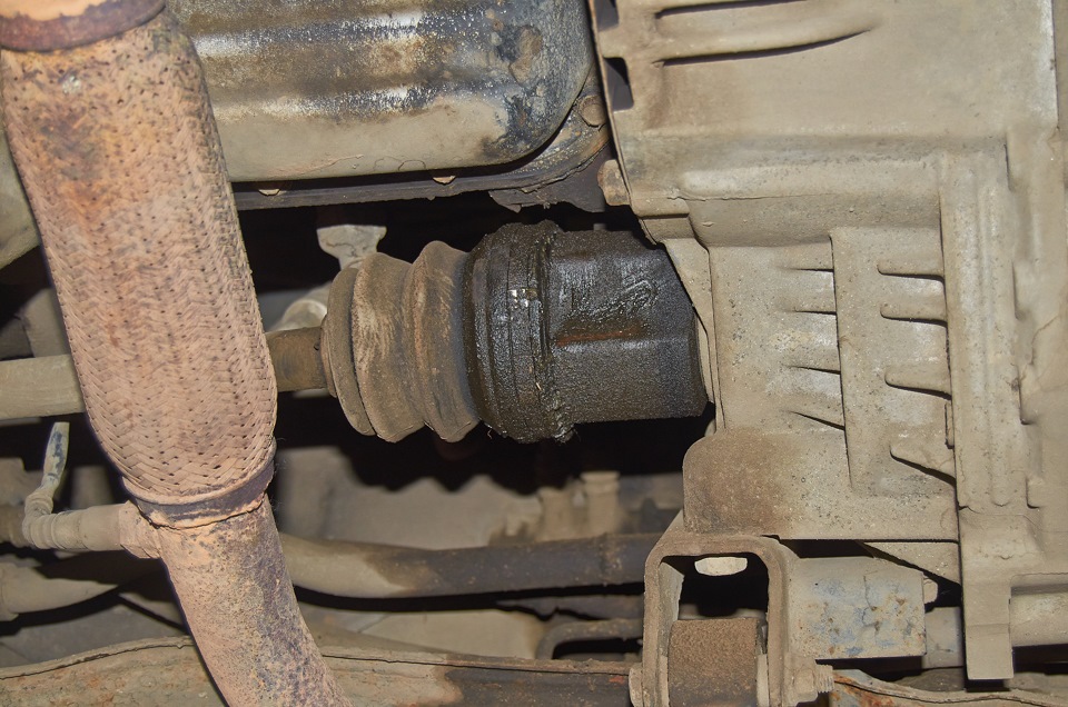

Снял защиту и вот те на… На сколько это серьёзно? И терпимо ли (без последствий)на первое время. Что то всё сразу навалилось.
Кстати Гидрокомпенсаторы успокоились ., но масло было просто жесть и это после 6 тыс. про, juf
Причина, трещина на гофре, устранена заменой на новую.

У меня тоже немного течет справа, сальник уже прикупил …
но у внутреннего шруса есть небольшой люфт, это на Гетце нормально ?
Прости друг, на счёт люфта ни чего подсказать не могу, в этом случае лучше обратится к спецу которому ты доверяешь.
похоже, как у меня . только справа
комплект в районе 700-900 р
судя по логике нужно менять сальник у коробки, куда привод вставляешь
Спасибо за подсказку, но не понятно одно почему коробка сухая а привод заплакал. И ещё нужно ли будет снимать коробку или же можно это сделать в гаражных условиях, своими руками.
Шруз менял?
Нет.
А че со сливной пробки масляные пятна свежие?
Тормознул. ))) ослабил пробку коробки . Вместо пробки слива с картера :) День был бешеный… Там всё было сухо.
Тогда проверь все, может и не сальник. . Пробег то большой?
Чуть не хватает до 110 т.км

koreanaparts.ru/parts/hyu…verna/52/43431/4311928001 Сальник этот ? № 43119
Да.

А че коробка старая какая та?
Так 2002 г.в. 1.3 . ездит с 2003. но сохранилась машинка хорошо, фору дает тем что помоложе.

Не . Просто снимаешь, точнее выдергиваешь привод, сливаешь масло и отверткой выкавыривай аккуратно сальник
Это успокаивает. Ещё раз Спасибо Тёск…
Да не за что. Все должно быть так, в интернете поищи еще как менять сальник на гетце)

ага, с завода ставили металлические сальники, у меня с матом и монтировкой еле выковырнули…скоро отчет напишу
