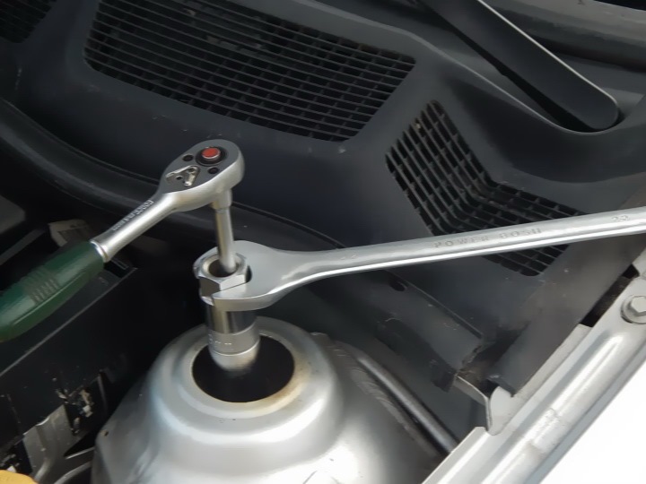

понадобится специальная головка на 18 под гаечный ключ на 22 с отверстием внутри для установки туда ещё одной головки на 9мм. трещёткой удерживаем шток, головкой откручиваем гайку.
после откручивания гайки штока, под тормозной диск подкладываем пару кирпичей и откручиваем стойку стабилизатора, можно только сверху. затем два нижних винта крепления амортизатора и извлекаем стойку в сборе

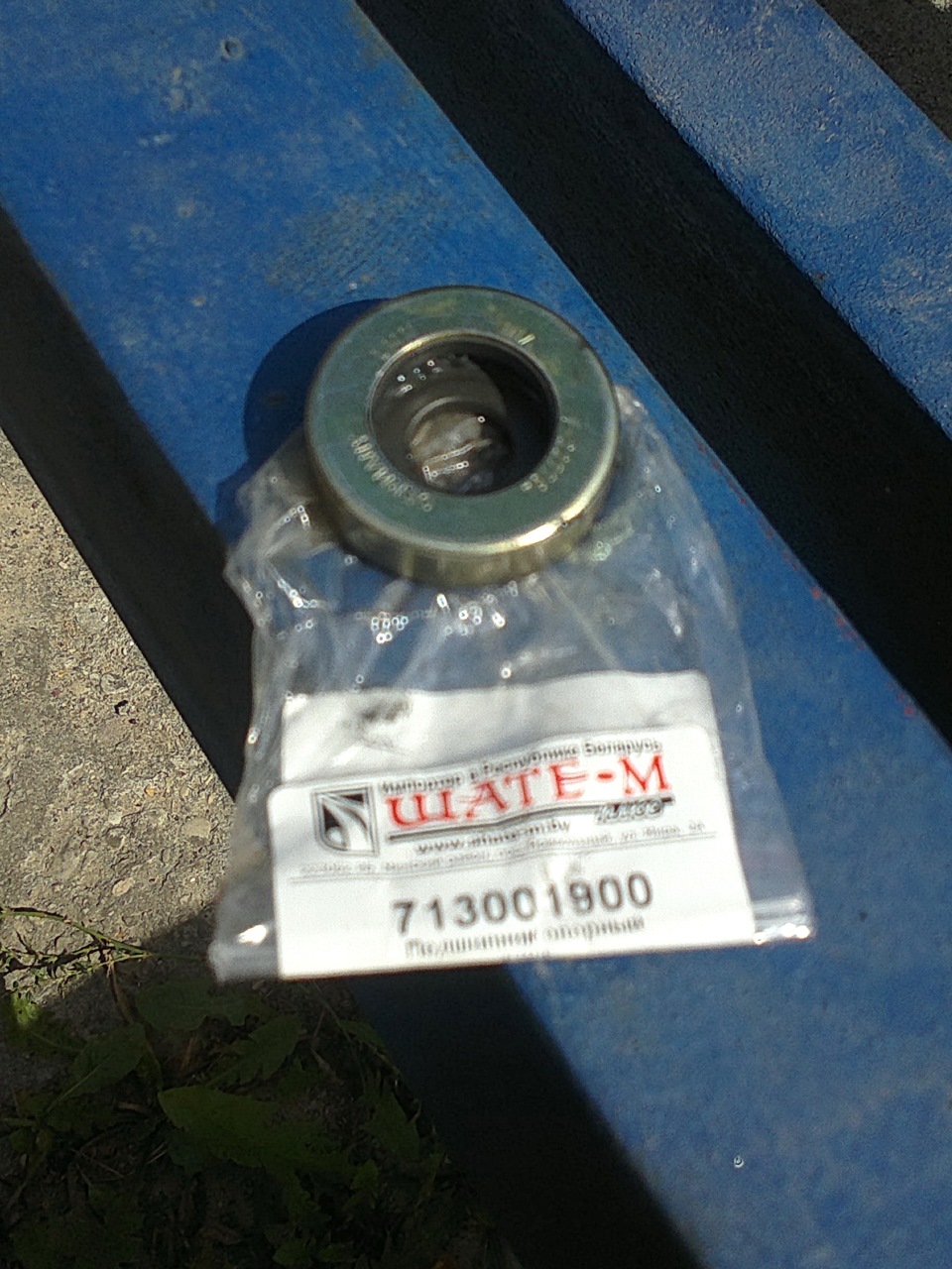

стяжками стягиваем пружину, откручиваем верхнюю чашку и выбиваем из неё подшипник.
подшипник оказался хорошенько ушатан, меняем его.
Вот какбэ и всё, собираем в обратном порядке и радуемся отсутствием скрипов при повороте руля)

в моём случае, после наших "стошников", он оказался установлен вверх ногами, поэтому корпус подшипника частично стёрся насквозь))
а как правильно должен стоять подшипник?
как на последнем фото, только запрессован.
