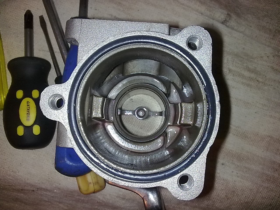

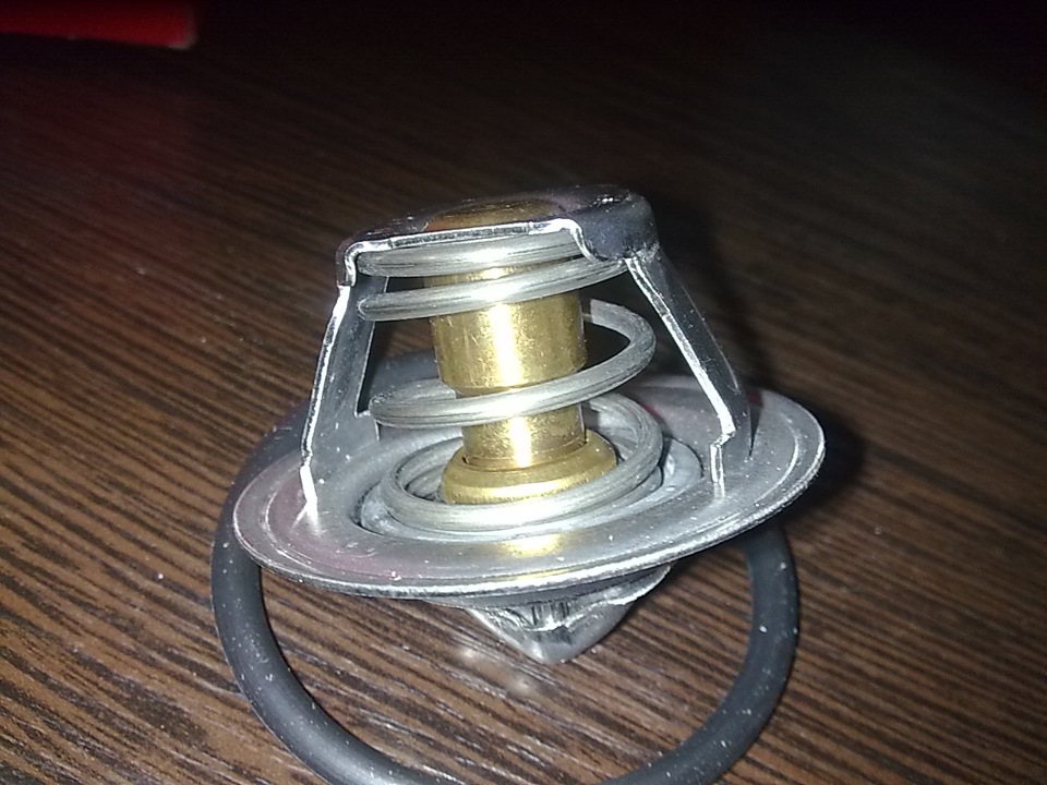

Работа не сложная. Снимаем все, что нам мешает: воздухан, патрубок дроселя, клапан адсорбера.

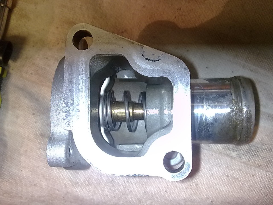

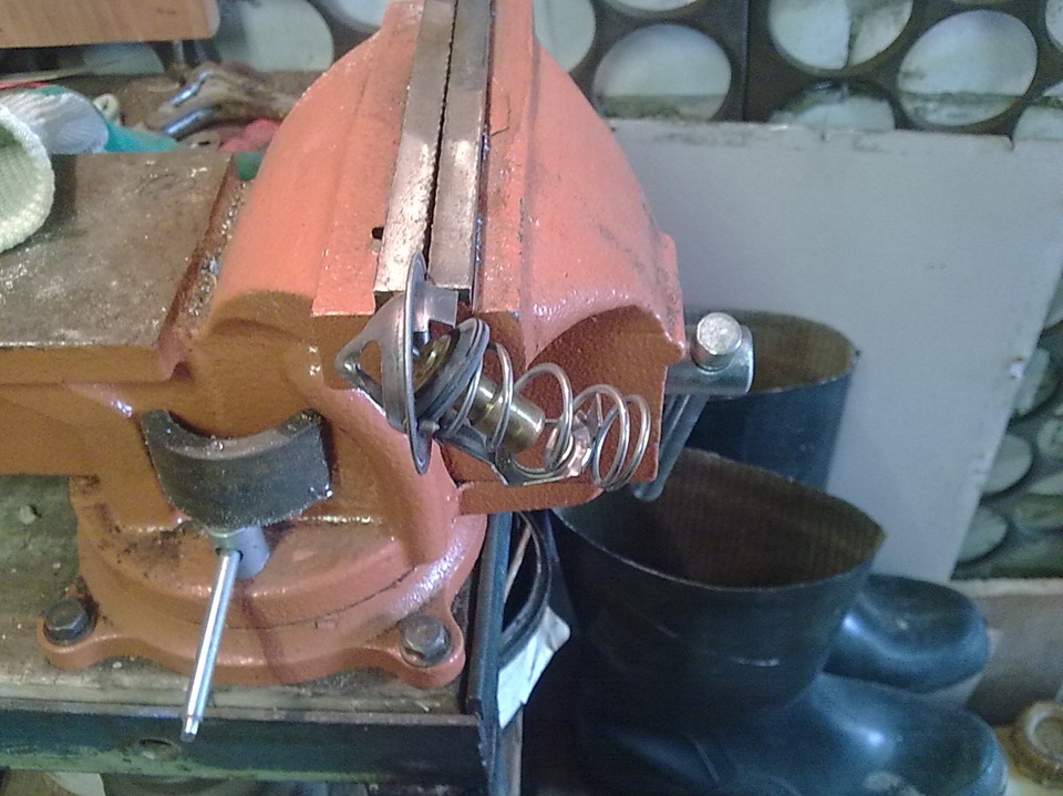

Пилим ножовкой по металлу Wahler с одной стороны, немного отгибаем в сторону пластину корпуса и извлекаем пружину с термоэлементом.

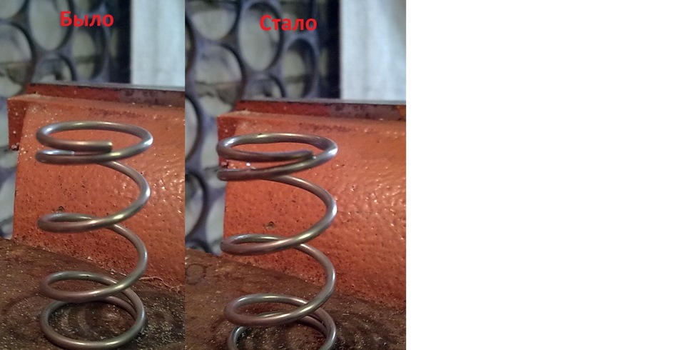

Точим пружину(рекомендации Драйва) на наждаке с обеих сторон, чтобы место прижима выглядело одной плоскостью(по возможности)

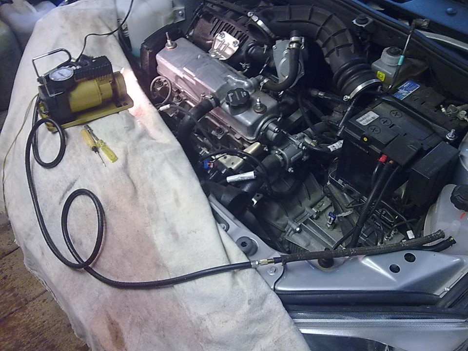

Сливаем антифриз при помощи компрессора(предпочтение одноклубников).

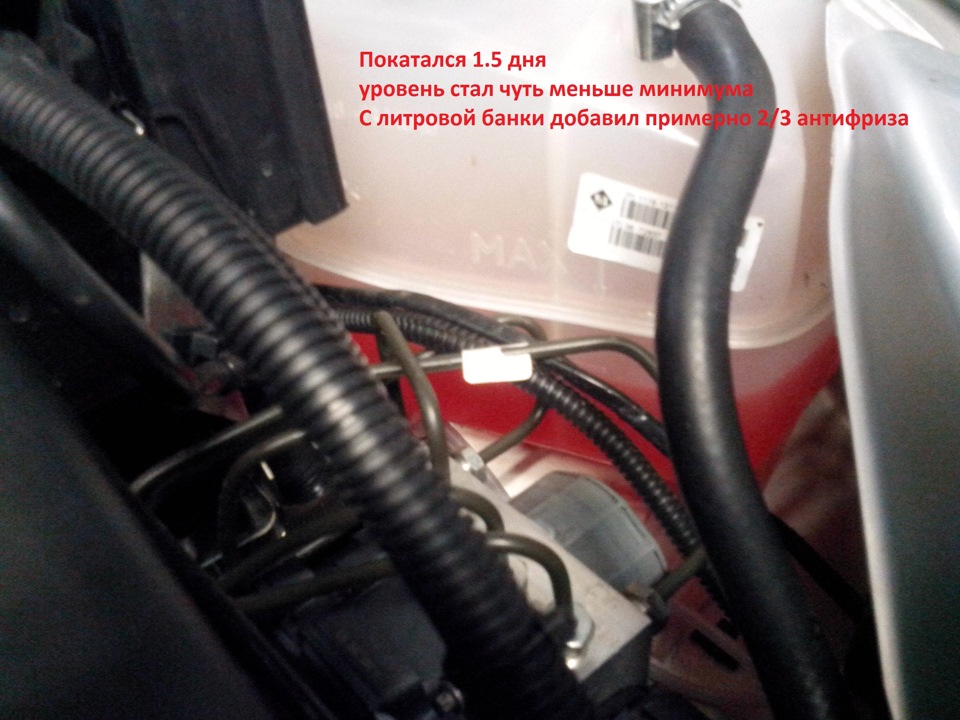

Сам брал двух литровую бутылку из расчета "перелью, если не хватит", но нюанс(зараза два нога) при выкачивании антифриза следом еще и воздух гонит некоторое время. Таким макаром облил часть подкапотки и все место работы, инструмент, компрессор и т д.
Небольшое замечание: берите сразу 5 литровую тару(бутыль иль канистру), дабы и место для выхода воздуха тоже было. В результате выгнало жидкости 2 литра + стакан.

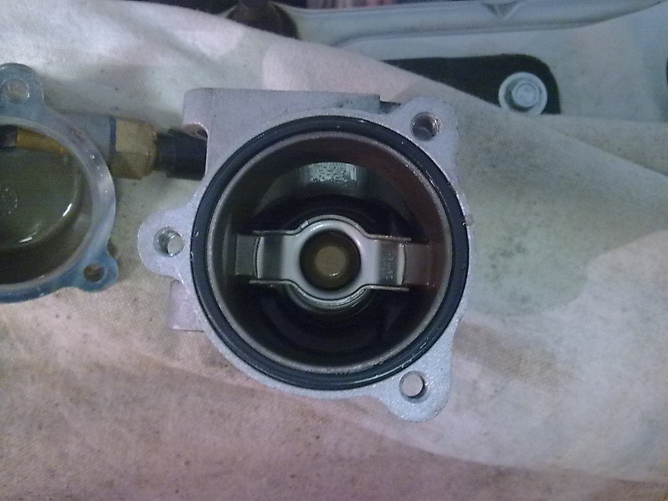

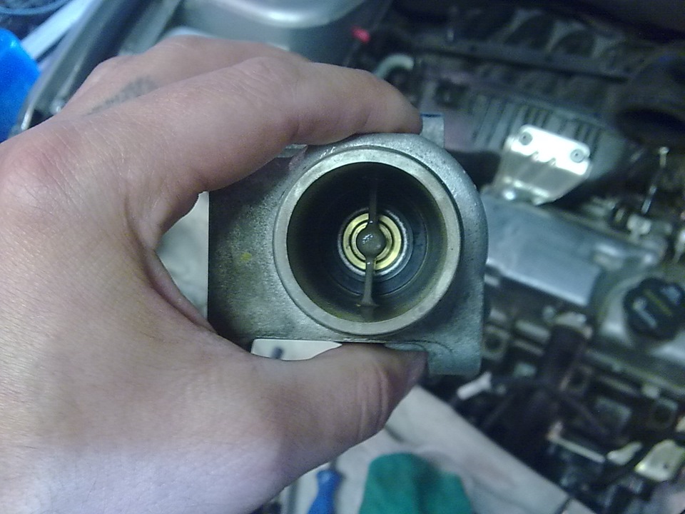

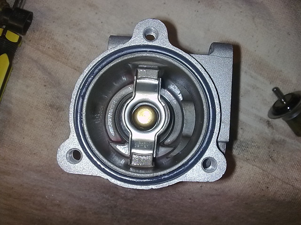

Далее снимаем термостат, предварительно слив через него(патрубок малый или задний, либо датчик температуры) остатки антифриза с двигателя. Сам "как путная сволочь" тряпок наложил, чтоб не попачкать более все остальное, но меня это не спасло, т к в спешке снял сперва большой патрубок (на радиатор) со стороны закрытия термоса и на этом успокоился. А зря, по моим наблюдениям еще пару стаканов вытекло с мотора и как я не старался сохранить девственную чистоту под капотом, вышло как всегда. Благо есть Керхер, все опосля помыл и отмыл.
Прокладка осталась на блоке, новую хотел купить, да не было, гоняться за ней не стал. Так же рекомендуют менять резиновое колечко, когда половинишь термос. В таких случаях выручает герметик, тонким слоем. С внутренней стороны немного убираем излишки(в качестве перестраховки), дабы они не попали в систему.
Потом значит половиним термостат, извлекаем термоэлемент, повернув в любую сторону фиксирующую пластину. При этой процедуре лучше одеть перчатку, комфортнее давить на пружину.
Термостат Wahler 3091.92D встал на место как родной. Перед разборкой проверил момент пропускания термоэлементом способом типа "на язык", закрыв ладошкой большое отверстие со стороны блока.
Язык значит прилипал, но втоже время слышалось мизерное пропускание. С термоэлементом Wahler 3091.92D эффект был аналогичным(1:1), а это говорит, что хуже не стало и есть предпосылки на успех мероприятия.
Собираем в обратной последовательности.Даем подсохнуть герметику от 1 часа.Заливаем антифриз. Открываем печку(обязательно), немного выгоняем воздух, надавливая на патрубки. Ставим авто мордой вверх(желательно) и греем до открытия термостата, затем немного газуем, тем самым выгоняя воздушные пробки, доливаем антифриз.
Итог: 92*С(93*С) открытие, 86*С(87*С) закрытие. Время испытаний 2 дня, далеко еще не ездил, только на работу и обратно. Цифры радуют глаз, хочу я вам сказать.
За расходом послежу, но помнится с новья до 10 литров никогда не доходил, но на второй год 10-11 в смешанном цикле стали нормой. Возможно термостат повлиял, поживем увидим.

день добрый, вопрос по пружине, пружину грантовскую оставили или вахлер
Вахлер, предварительно сточив на наждаке посадочное место(с обоих сторон), дабы плоскость соприкосновения была единой, без перекосов.

нет, все идеально подошло и работает, только пружину сточил с обоих сторон, чтобы ровнее давила
единственное не дорабатывал пружину
