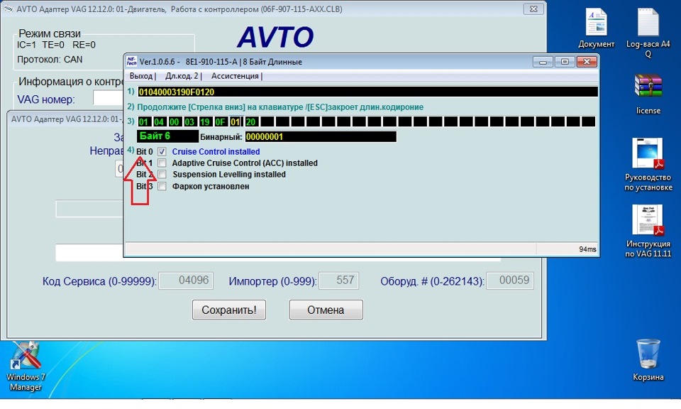

Работу по активации так же делаем в 01(Двигатель) блоке.
Если 11(Логин) у вас неактивен, то заходим в раздел 07(Кодирование)
Далее у нас открывается раздел кодирования. В нем у нас будет выделена текущая кодировка — ее нам трогать не надо! Нажимаем ДЛИННОЕ КОДИРОВАНИЕ.
В длинном кодирование открывается наша текущая кодировка из предыдущего окна. Вот тут нам и надо менять кодировку. Смотрим третий пункт из четырех. Они там пронумерованы. В 7 черных квадратах (это байты от 0 до 7) прописана наша кодировка. Нам нужен 6 байт, где у меня было 00 и я поменял на 01.
Получилось вот так 01040003190F0120
После того как вы поменяете в 6 байте цифру на 01. Под четвертым пунктом появятся, четыре Bit:
Bit 0 Cruise Control installed
Bit 1 Adaptive Cruise Control (ACC) installed
Bit 2 Suspension Levelling installed
Bit 3 Фаркоп установлен
Нужно поставить галку в Bit 0 Cruise Control installed. Тем самым вы активируете круиз-контроль и он у вас должен заработать.
Напоминаю, что круиз можно проверить только в движении. Набираем 30км/ч и включаем круиз.
После чего закрываем VAGcom и едим тестировать круиз-контроль.
У меня все отлично заработало. Круиз активировался и замечательно работает.

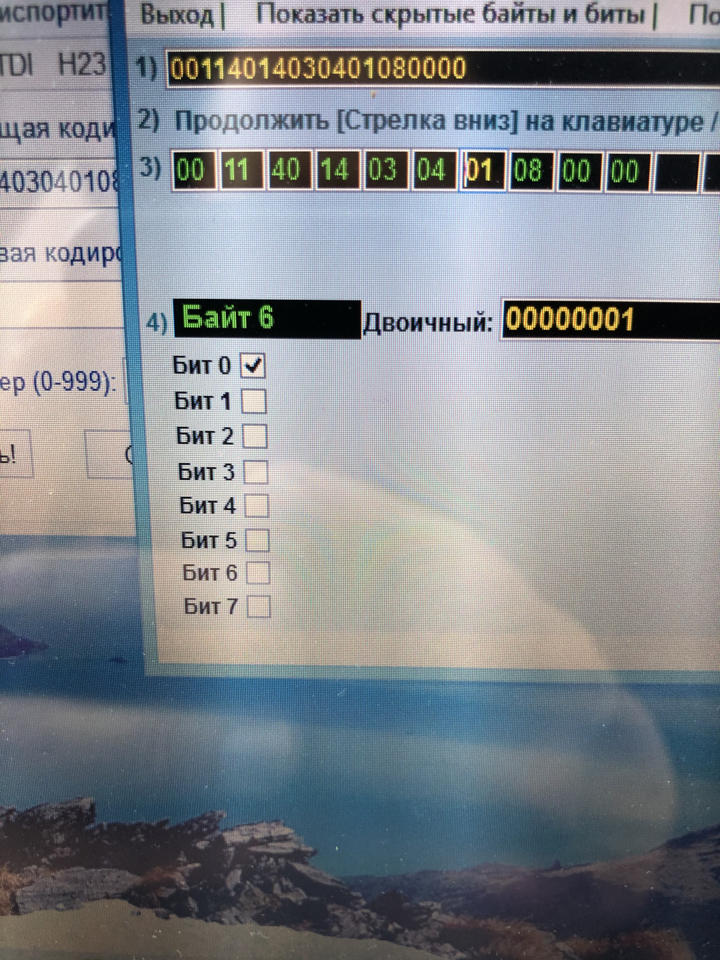

Привет, столкнулся с такой же проблемой.
Вот так выглядит у меня в 6 байте, уже изначально было прописано 01. Но такого меню, где написано круиз контроль установлен нет. Может знаешь почему так?
Заранее спасибо
Привет! Уже не помню)) 5 лет этой записи)
Тут либо шнурок и софт такой, либо что-то с блоком(маловероятно конечно)
Мотор какой?
Понимаю:-)
Сеат Леон 2010, 1,6 TDI
Спасибо
Тогда хз. У меня 2.0tfsi мотор был!
Пробовать другой шнурок только.
Спасибо, будем пробывать☺️

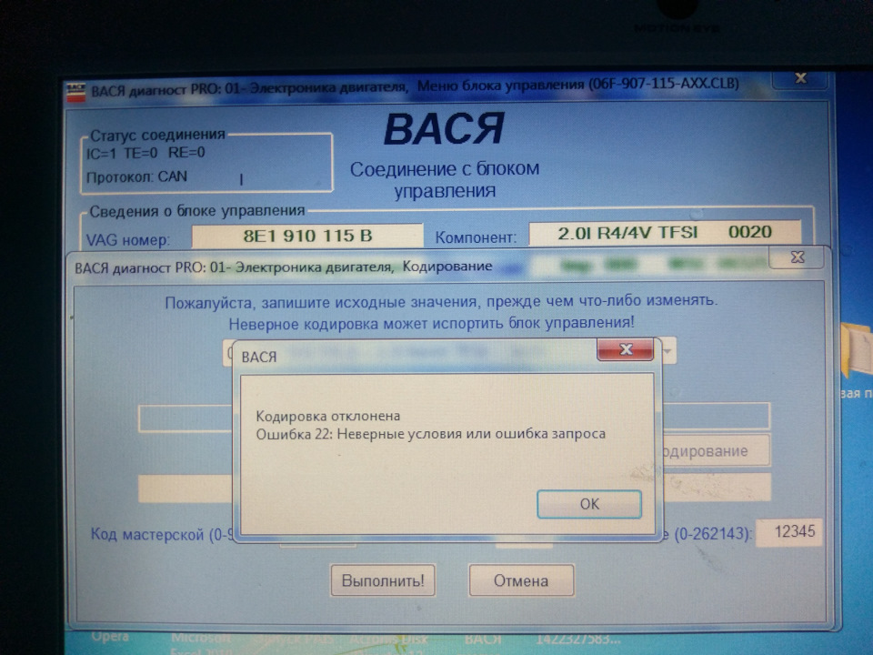

Слушай, а с такой шляпой чего делать?
Попробуй другим шнурком. Я пару раз ВАСЕй не смог закодировать круиз.
Есть нюанс. При длинном кодировании если по умолчанию настроек Васи перекодировку не выполняет, то нужно втащить ему "использовать инфу о импортере об оборудовании из блока" нажав кнопку "нет" в васепро
Тогда значения будут не 123 12345 как по умолчанке, а те что блок даст.
