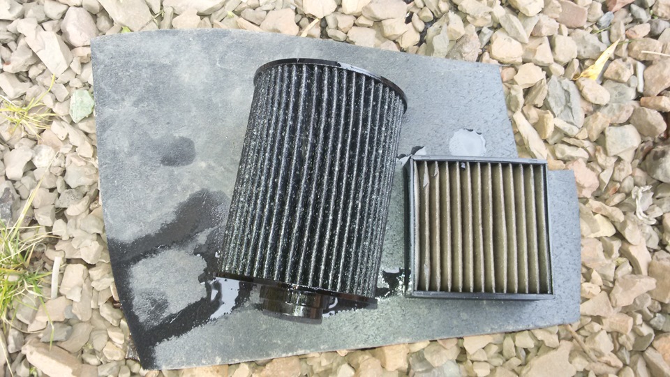

Посмотрел на драйве, многие ставят сепаратор в крыло там отличное место. Вот и я решил перенести сепаратор и поставить на него бандажный подорев и поменять топливные фильтра. Топливный был очень чёрный пробег 12000 км.
И ещё перенёс моторчик вебасты под капот и запитал от второго выхода сепаратора. Шланги заказывал в магазе запчастей для иномарок, такие стоят на амароке.

что бы слить мусор с сепара теперь приходится под машину ложиться? или как решили данный вопрос?
Одел шланг и рукой кран с моторного отсека открыл и всё!
Приветствую, не умничаю, так размышляю( у самого next)
1. Стеклянную колбу убрал, как смотреть теперь грязь, воду?
2. Родной фильтр ты не убрал, значит тоже будет парафиниться(если дт не качественное)Смысл?
Топливо парафинило только в сепараторе в -35 газель всегда на улице.
1.раньше колбы были метал и никто туда не смотрел сливали и всё раз в 2-3тыс
2.родной фильтр никогда не парафинило там штатно стоит подогрев, а теперь перед ним ещё стоит сепар с подогревом который греется до 90 градусов, и в баке стоит подогрев забора салярки. Так что я теперь полностью защищён от парафинизации. А в лютые морозы свыше -35мы не работаем. Да и в саляру всю зиму антигель хайгир льём вот так.
