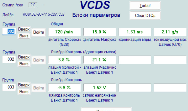

Я не нашел в сети этого вопроса, поэтому обращаюсь к вам. Мне нужно для двигателя 1.8TSI (152 л.с.) CDAB получить параметры работы, в режиме холостого хода, аналогично тому как я сделал тут.
Методика проведения измерений:
двигатель исправный, пробег не более 100 тыс.км
двигатель нечипован, без нулевиков и доработок. обычный серийный двигатель
двигатель прогрет до рабочей температуры, и работает на холостом ходу
отключены ВСЕ электропотребители: (обогревы, свет, магнитола)
отключена климатическая установка (как кондиционер, так и вентилятор)
Хочу получить таблицу с параметрами — аналогичную той, что по ссылке.
СПАСИБО ВСЕМ ЗАРАНЕЕ. ОЧЕНЬ ЖДУ))

Замерил часть из параметров на своей машине, результат в таблице.
Насторожило время впрыска, и детонация.
Люди, очень прошу замерьте на своих двигателях это же самое.

Камрад Nikitos55 любезно поделился своими параметрами на холостых. Так как появилась база для сравнения — вижу, что у меня завышено время впрыска и массовый расход воздуха.
UPD 30.09.2015
Камрад Evgenkin тоже замерил на своем двигле и картина подтвердилась. Мало того, что у них расходомер показывает меньше, и время впрыска у них меньше так и 032 группа у них по модулю значительно меньше моих значений.
UPD 02.10.2015
Камрад SimpleXXX похоже обладает самой исправной машиной из нас всех)) По крайней мере у него время впрыска (которая непосредственно связана с поступающим количеством воздуха, которое на FSI двигателях рассчитывается через давление и температуру во впуске, и расчетное потребление воздуха цилиндрами, на TSI — стоит массовый расходомер воздуха) самое минимальное из всех и равно тому, которое я наблюдал на своем еще 1.6FSI двигателе.
Также у меня самый большой показатель по расходу воздуха, что может указывать как на глюки самого расходомера, так и дыру после турбины, фокусы с дроссельной заслонкой, ииии… дальше моя фантазия заканчивается ))
Впрочем даже у СимплаХХХ немаленькая детонация по одному из цилиндров.

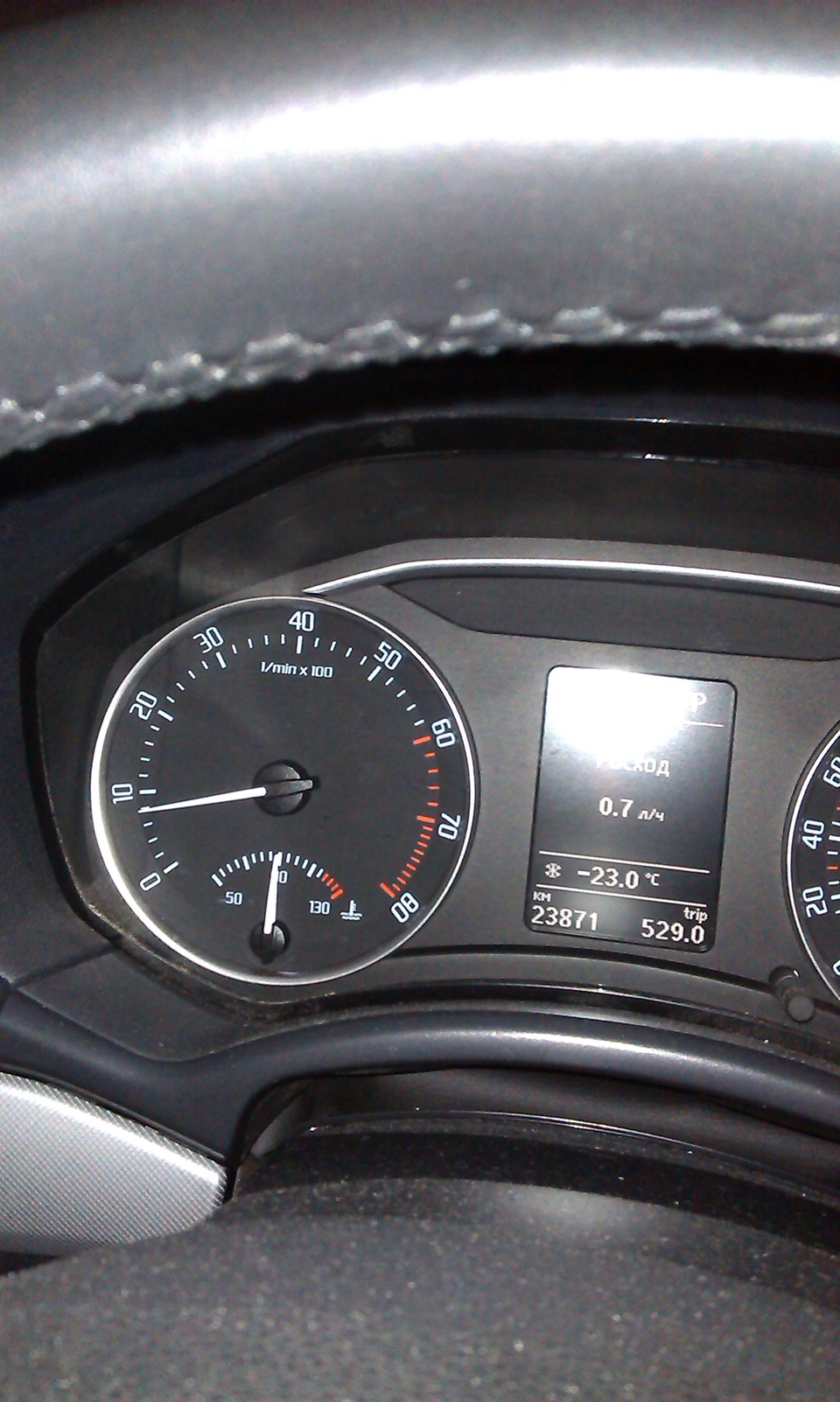

Копясь в фотках сделанных телефоном, нашел фотографию — сделанную через месяц после покупки машины. Я сфоткал расход на прогретой машине, чтобы не забыть потом.
Это расход исправной здоровой машины. На своей (назависимо от сезона) в прогретом состоянии я вижу "пляшущий" 0,8-0,9 л/ч.
Похоже повторяется та же эпопея, что и с прошлой машиной)…

Расход больше 1 литра (ходит в диапазоне 1.1-1.4).
Группа 32: 1) Лямбда контроль 5.8%. 2) Адаптация смеси 21.1%
Группа 2: 2) Нагрузка двигателя 15%. 3) Синхронизация впрыска 1.53 ms. 3)Массовый расход воздуха G70 2.17 g/s
Группа 4: 4) Впуск воздуха температура G42 54 C (на улице 6 градусов).
Форсункам 20 тысяч.
Подскажите пожалуйста, куда копать?
